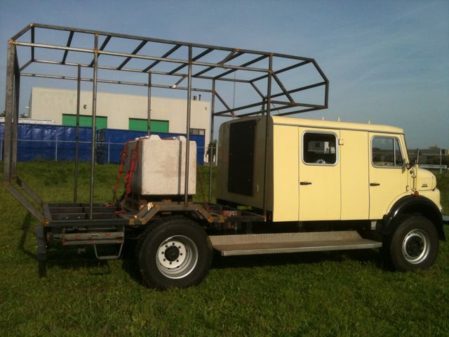

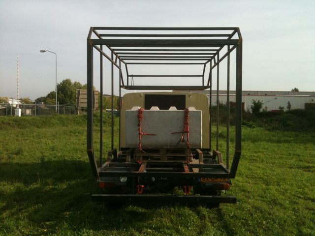

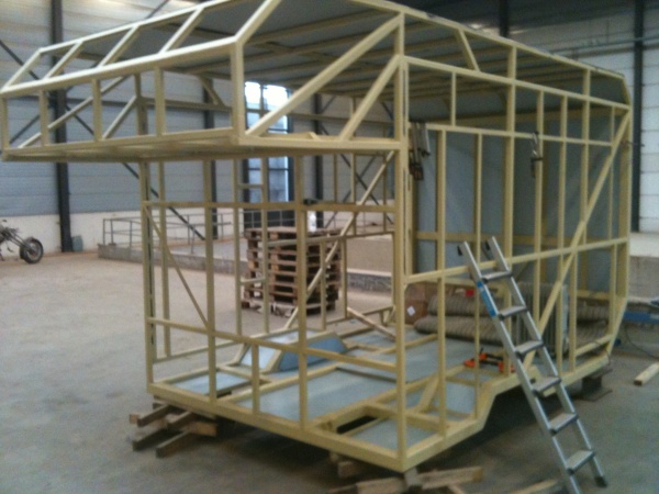

Hallo Zusammen,
Ich bastele (schweisse) wieder weiter mit meiner Aufbau (auf MB 1113B) und habe da verschiedene Fragen (auch nachdem ich die Suchfunktion tüchtig bedient habe):

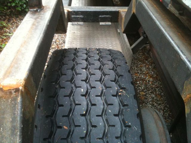

1- Radbogen hinten: ich habe einen Betonklotz von 2000 Kg hinten draufgesetzt um mal zu schauen wie weit die Federn einfedern: die untere Pakete war dabei fast flach und die oberste Pakete hat an die Stützpunkte angelegen. Also nehme ich an dass da nicht mehr als max. 5 cm extra Federweg drin sind (sonnst würde die untere Pakete mehr oder weniger "durchknicken" oder mache ich hier einen Denkfehler? Ich bin unbeladen auf etwa 20cm Freiraum im Radkasten als ausreichend ausgekommen: was haltet euch davon? Doch zu wenig oder reicht das?
2- Abstand Alkoven mit Fahrerhausdach + Effekt Zugfedern. Ich habe jetzt in der Mitte (Alkoven-Fahrerhaus) etwa 11 cm Freiraum und das macht mehr als 15 cm auf die beide Seiten da das Dach ja rund abläuft. Dann habe ich mein Fahrzeug extrem verschränken lassen: Rad rechts vorne etwa 1 Meter hoch gefahren, Rest flach. Fazit: Unterseite Alkoven hat fast das Fahrerhaus berührt, ich musste den Versuch abbrechen sonst hätte es gekracht. Ein Ding dazu: ich hatte noch keine Zugfedern montiert (Lagerung hinten fest, vorne mit Laschen und Zugfedern) also die Wohnkabine konnte unbegrenzt abheben. Die ursprüngliche Federn vom Feuerwehraufbau waren recht kurz und ich habe vor diese etwa zu verdoppeln damit die Aufbau etwa 10-15 cm vom Rahmen aufheben kann. Klar ist das sich damit die Aufbau nicht mehr so extrem 'kontra-verschränken' kann und damit wäre das Problem mit der Berührung eventuell aufgehoben. Das heisst aber das es zwischen Rahmen und starre Aufbau zu erhebliche Verspannungen kommt. Also: wo liegt hier etwa die Goldene Mitte, beziehungsweise muss ich mich Sorgen machen wenn ich die Aufbau von die letzte cm Verschränkungsmöglichkeit beraube?
Als Büromensch hoffe ich auf Rat von eingefleischter LKW Techniker!
Anbei noch ein Bild zur erläuterung.
Danke im voraus,
Harry
Zuletzt geändert von dutcharry am 2010-09-12 1:16:57, insgesamt 1-mal geändert.

vermutlich kennst du meine baubilder, aber vorsicht, dein auto
verhält sich durch die gruppen-doka und den langen radstand völlig anders als meins...
ich habe einen abstand von fahrerhausdach zu alkoven von etwa 4 cm.... das war bisher völlkommen ausreiched, ist aber nicht auf dein fahrzeug übertagbar...
vom leeren fahrgestell ab nach oben würde ich an den hinterrädern nicht weniger als 40 cm platz lassen!
das entspricht beim leerenkoffer dann etwa 30 cm und voll beladen etwa 20...
die brauchst du dringend, damit es bei bodenwellen und verschränkung nicht kracht...
ohne hinterachsstabi und stossdämpfer eher mehr
also, wenn du mit 2 tonnen last noch 20 cm hast, denke ich, das ist ok....
mal so ganz grob

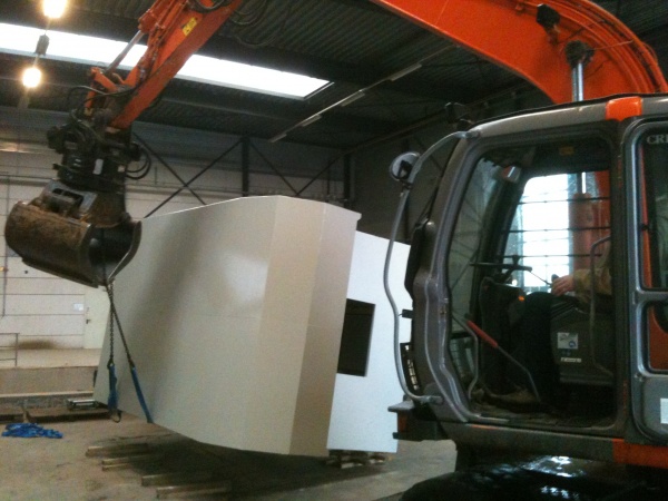

Ich schmeisse meinen mega 'Lego Betonklotz ' von 2000 kg mal wieder mit dem Bagger drauf: probieren geht glaube ich hier auch über studieren.

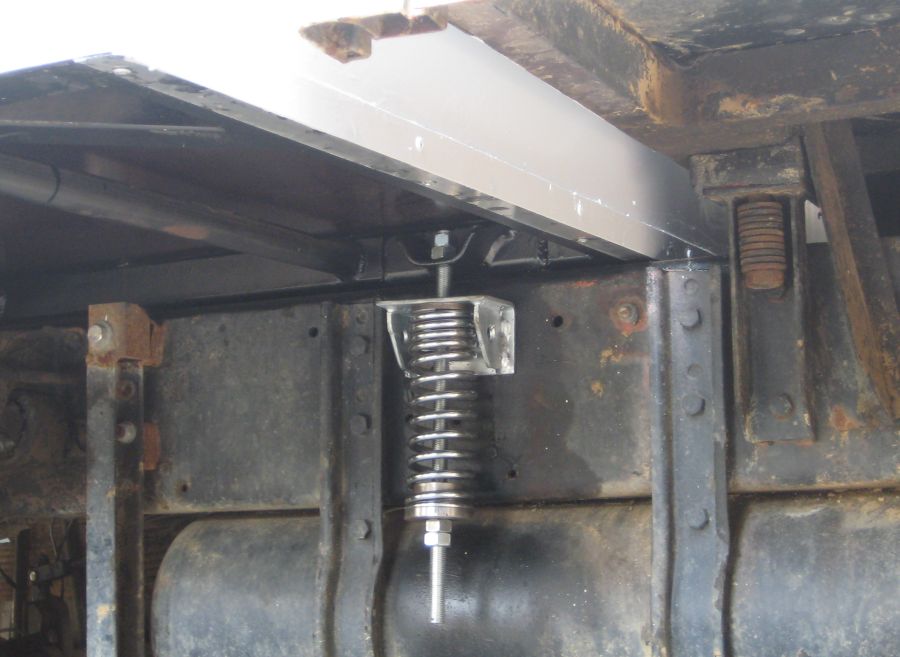

dutcharry

#6 Beitrag von dutcharry » 2010-09-12 1:39:04
OK, Betonklotz (2500 kg anstatt 2000 kg) war wieder drauf und ich bin damit (ab und zu rasant aber trotzdem vorsichtig) durch die Gegend gefahren. Fzg. Gesamtgewicht 8200 kg wovon 5000 kg hinten.
Ergebnisse:
- Freiraum, unbeladen zwischen Rad und Radkasten: 15 cm;
- Freiraum, beladen zwischen Rad und Radkasten: 10 cm. Federpaket oben liegt (gerade) an. Beim fahren kaum extra Einfederung;
- Verschränkung: das Rad geht tatsachlich weiter nach oben aber dreht sich auch nach innen, genau am Radbogen vorbei. Das klappt also auch;
- Alkoven und Dach: berührt sich bei Verschränkung also ich werde von 11 auf 15 cm Abstand Unterseite Alkoven-Fahrerhausdach (Mitte) gehen.
Hat keine von euch Antworten auf meine Zugfeder- Rahmen - stabile Aufbau Frage (sehe oben)?
Grüsse,
Harry
Zuletzt geändert von dutcharry am 2010-09-12 1:40:44, insgesamt 1-mal geändert.

ganz spontan würde ich den Radkasten als zu eng ansehen. Auch wenn es mit dem jetzigen Rad / Reifen passt, wie schaut es mit einem anderen Profil oder einer anderen Radgrösse aus? Wie mit niederem Luftdruck, Schlamm, Ketten, etc?
Generell würde ich versuchen ca 5 - 10 cm Platz auch bei voll eingefedertem Rad und maximaler Verwindung zu lassen.

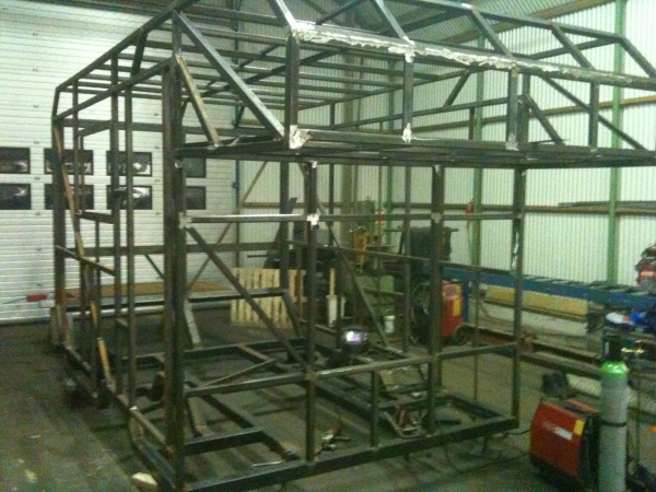

Das mit die Gewichte stimmt schon (ich benutze eine Waage):
- Leergewicht: 5300 kg (mit Bodenkonstrukt von etwa 200 kg);
- Mit Aufbauskelette jetzt: 5600 kg. Da kommt noch locker 300 kg zu.
Ja, die Aufbau ist ein bisschen uebertrieben im Bereich Staerke aber was solls? 'Leichtbau' wiegt ja auch nicht nix. Lieber superstark und vielleicht 300 kg mehr Gewicht. Dimensionen:
- Unterrahm: 80x80x4
- Aufbau: 40x40x3
Ein belaufbares Riffelblechdach wiegt ja auch viel, da stoeren ein Paar extra Spanten mir nicht. Schoen doch das man ein Party darauf machen kann! Ich rechne am Ende mit ein Leergewicht von etwa 1250 kg (2.40m breit, 2.50 hoch und 3.50 + 1 (Alkoven) lang.
Die Alkoven habe ich jetzt 4 cm hoeher gemacht. Das Bild mit Reifen und Wielkasten habe ich gemacht um zu zeigen das das Rad jetzt schon fast innen am Kasten vorbei einfedern kann, mit Verschraenkung bestimmt. Ich habe mit der 2500kg Klotz alles moegliche versucht und da ist nichts angelaufen. Fahrgestell ohne Stabi aber mit Stossdaempfer.

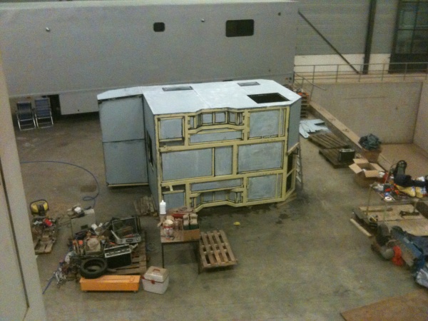

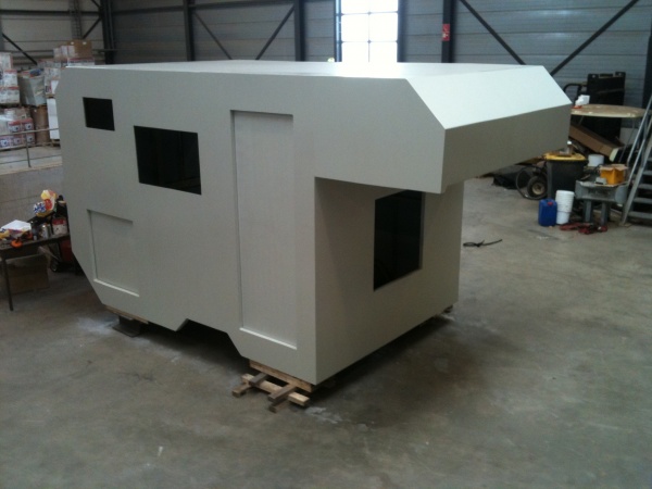

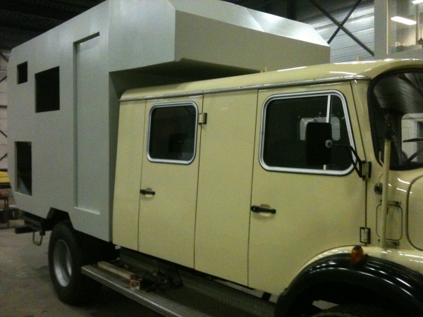

Telepathie Jungens! Habe HEUTE den Aufbau montiert. Da fehlen zwar noch Türe und Fenster aber das mache ich kommenden Samstag. War ein Haufen Arbeit, wow!
Gesamtgewicht Aufbau liegt jetzt (leer) wahrscheinlich bei 1600 kg aber Samstag wird auch wieder auf der Wage gefahren. Heute Morgen war das Gewicht ohne Aufbau 5130 kg, na ja, das gibt genügend Raum für Einrichtung, Tanks, usw. (diese 7500 kg kleines Führerschein Spiel machen wir hier in Holland nicht: über 3500 kg = LKW Führerschein).
Anbei ein paar Bilder, mache schönere Bilder später bei 'Vorher-nachher'
Grüsse, Harry
Zuletzt geändert von dutcharry am 2011-01-06 0:50:43, insgesamt 1-mal geändert.

Sieht sehr gut aus, Harry! Kältebrücken, wie hast du das gelöst, Sandwhich von außen drauf, Stahlrahmen innen (noch) sichtbar und wird ausgefacht??
Joe

#18 Beitrag von dutcharry » 2011-01-06 1:55:39
Hallo Joe,
Danke!
Kaltebrücke habe ich soweit entgültig gelöst: keine Fenster und Türe :lol:
Seriös: ich habe alles ehrlich geklaut von Pjotr: Stahlbau, 1.5 mm Zincor und mit Sika 252 geklebt, also keine Sandwich. Komisches (und teures) Zeug das Sika aber hält ohne Ende. Ab jetzt wird mit Isolationsplatten (X-trem, oder ähnliches) und Holzlatten auf die Profile, Holzplatten (innen) mit eine Spalte Luft dazwischen (auch wegen Verkabelung), isoliert. Ich gehe davon aus das ich so die Kältebrücke ziemlich effektiv vorbeugen kann.
Grüsse, Harry

Beiträge: 2533
#19 Beitrag von JRHeld » 2011-01-06 15:39:19
sieht wirklich aus als währe es sehr sauber gearbeitet, aber 1.5mm blech als außenhaut, da wolltest du es echt wissen...
Ich weiß auf jeden fall jetzt wo die 1600kg her kommen ;-)

#20 Beitrag von dutcharry » 2011-01-06 18:59:38
@ Jakob
Ich gebe zu, 1.5 mm ist übertrieben aber im Vergleich mit -sagen wir- 1 mm sind das relativ bescheidene 200kg dafür gibt es dann keine (schnelle) Dellen usw. und sogar das Dach ist gut begehbar. Ich bin sowieso nicht für Bau mit 0.5 mm: das ist ja mehr geeignet als Alufolie.
Da ich als einzige(?) Holländer meine Kartoffeln nicht mitschleppe, bin ich sicher irgendwo wieder ein Paar Kilo zurück zu gewinnen. Für das Gerüst gilt das gleiche: eigentlich auch übertrieben aber ich bin der Meinung das mann nicht eine Hütte mit meine Abmessungen baut die über Jahren 'frisch' bleibt und unter 1000-1200 kg. liegt. Als Laie (ich bin keine KFZ Bauer) wollte ich hier keine Risiken eingehen.
Gruesse, Harry
