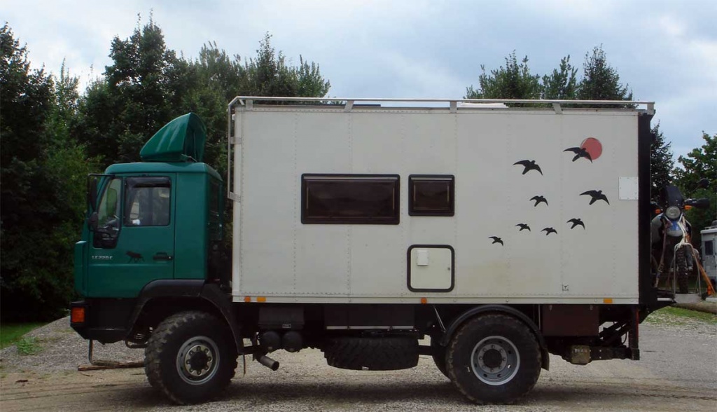

Da es am Freitag in einer Woche los geht, wurde es Zeit, dass Alladin langsam fertig wird.
Wir haben jetzt
  • Einzelradbereifung
    Astabweiser
    Motorradträger
    viele kleinere Umbauten

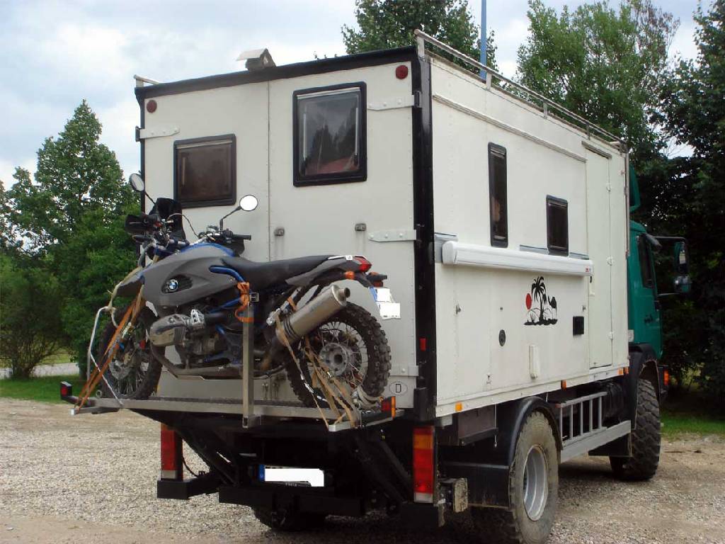

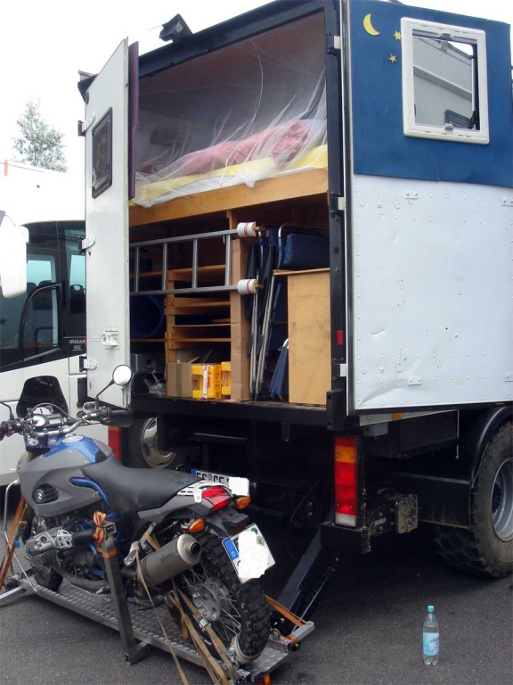

Das grösste Projekt war der Mopedträger. Viieeel schwieriger als ich dachte.
War bei allen möglichen Leuten, habe Tips hier im Forum bekommen, aber keiner hat es hinkriegen wollen.
Durch "Zufall" kam ich auf die Idee zur Karosseriewerkstatt im Nachbarort zu gehen. Und siehe da, die bauen im grossen Stile LKws um und waren bereit zu helfen (aber nicht umsonst ;))

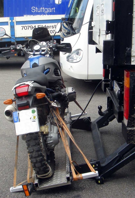

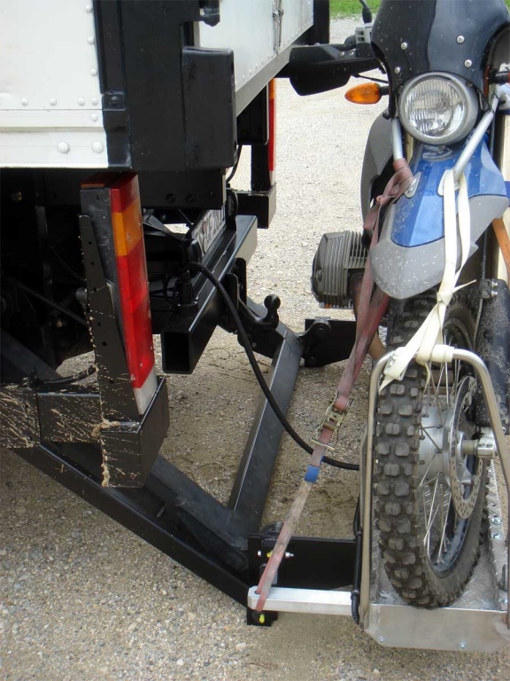

Sie haben uns nach einigem Brainstorming eine gebrauchte Ladebordwand als Träger empfohlen.Bild
Es gehen zwar nicht beide Türen ganz auf, das passt aber schon.

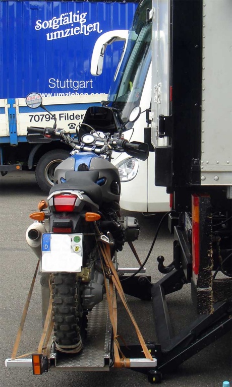

Damit wir rankommen, kann man das Moped (die LBW) auch schräg stellen
Wenn es gerade steht, sieht es so aus:

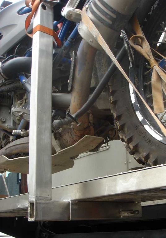

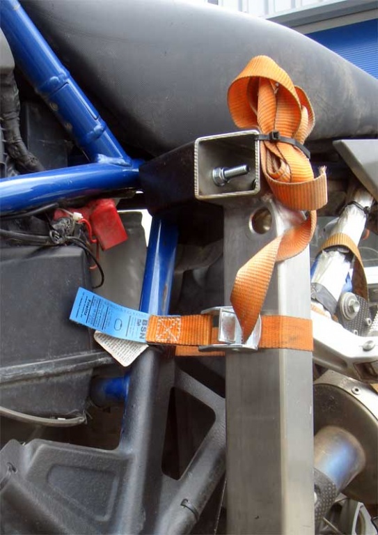

Jetzt hätte natürlich die Gefahr bestanden, dass mein gutes teures wertvolles tolles Moped gegen den Koffer schlägt und das geht ja gar nicht.

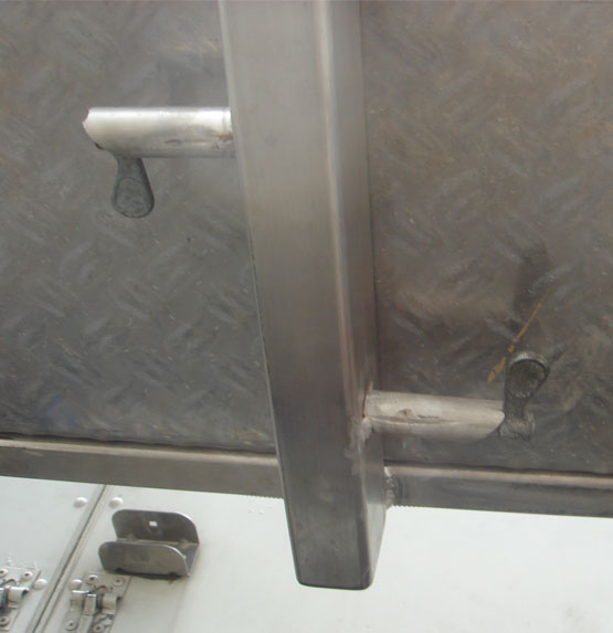

Also haben wir noch eine Stütze am Träger angebracht. So kann das Moped am Rahmen weiter oben kurz unterhalb der Sitzbank nochmal am seitlichen Schwanken gehindert werden.
Da ich nen Boxer habe, muss die Stütze zum rausziehen sein, ist sie auch :) 2 Federverschlüsse halten sie, bzw sie kann auch rausgezogen werden

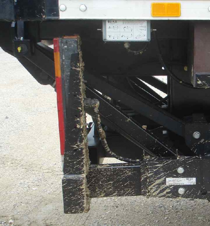

Bedient wird die Hebebühne hinten mit dem weissen Kasten mit 2 Schaltern
Jetzt ist noch nicht alles genau so, wie es sein muss, bis nächste Woche wird die Moped Verzurrung verbessert. Vor Island muss man alles noch wasserdicht machen, aber das hat noch Zeit!
Und ne Diebstahlsicherung muss ich noch vollends ausknobeln. Wahrscheinlich bekommt die Mopedabstützung ein Schloss und das Moped wird nochmal irgenwie abgesichert.

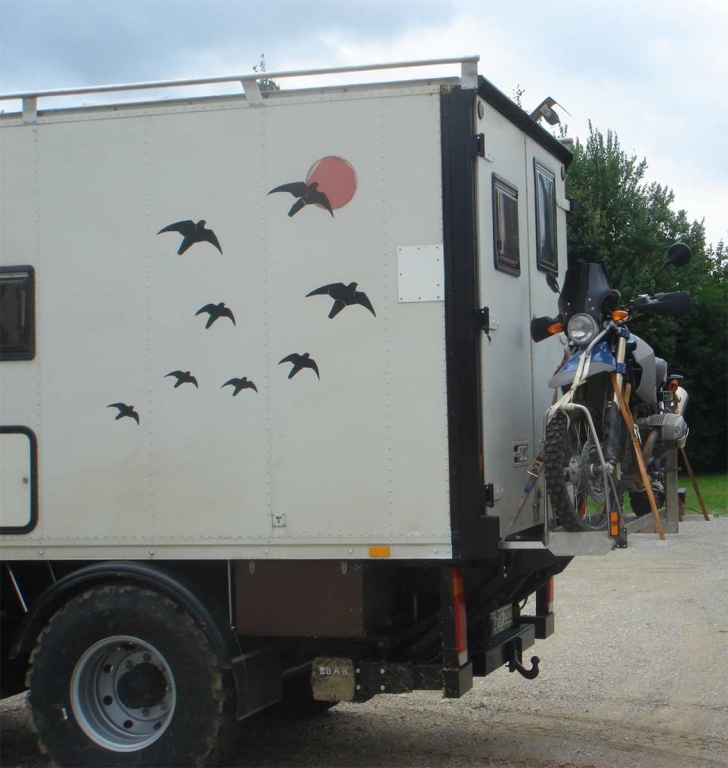

Den ersten kleinen Geländetest habe ich auch schon hinter mir, wie man sieht. so weit sieht alles gut aus.

#6 Beitrag von Uwe » 2010-08-17 20:31:03
ich würde dem senkrechten Halter noch ein paar Knotenbleche spendieren, das rappelt sich auf Island sonst gerne kaputt.

Uwe hat geschrieben:Hallo,
Hy Uwe,
wo meinst Du genau?

#9 Beitrag von Uwe » 2010-08-17 20:38:10
Hallo Frank,
zum einen den Winkel am Halter selbst, zu anderen am Führungsrohr zum Querträger.
Meinen E-Rad-Halter am Hanomag hat es 2002 sauber zerlegt, da war in Stykkisholmur erstmal nachschweißen angesagt...
