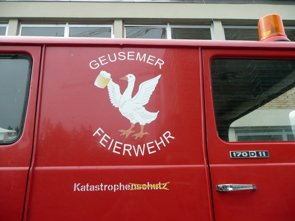

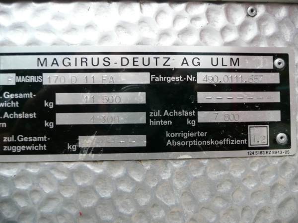

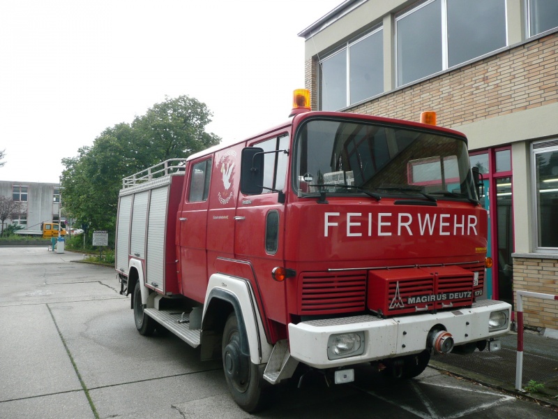

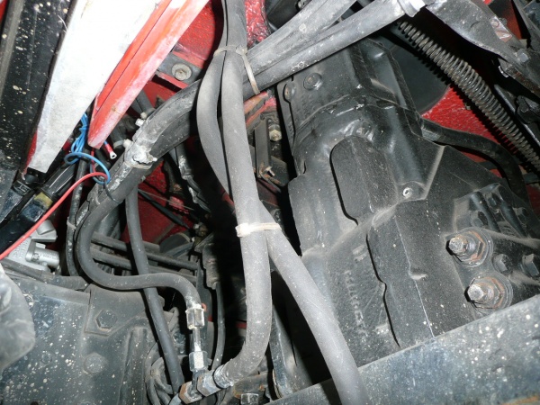

was ihr alles haben wollt
aber ich hab ja heute wieder nix zu tun auf de arbeit
so also jetzt habt ihr alles.....also hab ich jetzt servo? lenkhilfe? facelift? treppenlift?

Andere 170er sind im Moment halt interessanter
Das ist die ganz normale Servolenkung. Letzte Ausbaustufe für den Magirus.

Zitat (Transporter):
@Uwe:
Was ist denn der "Absorptionskoeffizient"?
Transporter.
Absorptionskoeffizient = Feuchtigkeitsaufnahme des Fahrerhauses in Rostumwandlung
Jetzt aber schnell weg, Swen

Zitat (walker-t-ranger):
bei mir ist die serienbereifung drauf mit 5,5bar druck
im stand lässt er sich wirklich schwer lenken, man braucht schon beide hände und muss ordendlich am lenker ziehen....ab 5 km/h wird es dann angenehm und es geht ohne großen kraftaufwand
was hab ich denn für einer? vorfacelift...nachfacelift?
er ist bj. 82
Tag zusammen,
meiner mit Serienbereifung läßt ´sich recht komfortabel lenken WENN er rollt.
Im Stand geht nur was mit extrem kräftigen Zupacken am Lenkrad. Ich dachte erst es geht im Stand gar nicht aber ich mußte rangieren ohne Platz und siehe da es geht- ist aber ein echter Kraftakt.
Also ich würde sagen, das bei Dir ist normal bei dir.
Meiner ist von 1979 uns sollte schon eine Servo haben.
Nach oben
