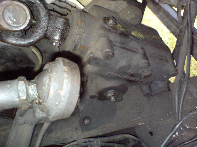

Hallo Forum,
ich hatte eben zwei Telefonate mit dem geschätzten Forums Kollegen Mike Dahmen der mit seinem 322 Rundhauber 1600km von zu Hause (Aachen) steht (Ziel war Spanien/Galizien) und keine Lenkung mehr hat.
Anfang des Problems war ein stocken in der Lenkung und die Feststellung das der Abtrieb aus dem Lenkgetriebe wo der Lenkhebel drauf sitzt sich im Getriebe hoch und runter geht (beim Lenken). Einziger Versuch zur Besserung war das Lenkungsspiel am Getriebe nach zu stellen.
Leider ist das Ergebnis das jetzt gar nichts mehr geht. Keine Kraftübertragung im Getriebe mehr. Morgen (Mittwoch) wird der LKW abgeschleppt.
Welches Lenkgetriebe steckt normal in einem 322 Bj 62 (ohne Servo ex Feuerwehr) und gibts noch Teile bzw Lenkgetriebe? Ich bin selbst Online EPC Nutzer. Aber das Auto ist da nur Bruchteil mäßig erfasst. (Zu alt und vieles nicht mehr Lieferbar).
Hat noch jemand zufälligerweise eines rum liegen?

Ein Bild von deiener Lenkung einzustellen halt ich in jedem Falle für sinnvoll, dann kann Mike evtl sofort sehen, ob er das gleiche Modell drinne hat.Thomas H hat geschrieben:Keine Ahnung was der Mike da für ein Lenkgetriebe in seinem alten Schätzchen verbaut hat. Ich habe hier noch ein Lenkgetriebe für eine Nicht-Servo-Lenkung vom Typ L 3,5 K - wie sie zumindest in den späteren Kurzhauber-Baujahren verbaut war - unterm Regal liegen. Vergleichs-/Identifikationsfotos gibt's erst morgen bei Tageslicht wenn Bedarf besteht.

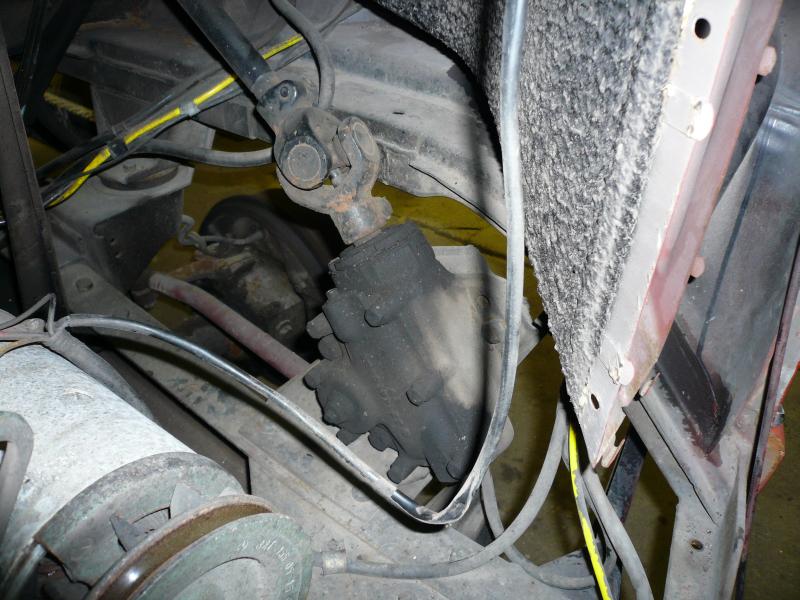

Moin!
Habe nochmal geblättert, fotografiert, ...
Aus dem Tabellenbuch von 1962: verbaute Lenkung:
DB Kugelumlauflenkung, Ausf. I und II - dazu hätte ich eine Tabelle mit techn. Daten / Einstellwerten und eine einfache Schnittzeichnung
Aus dem Tabellenbuch von 1966: verbaute Lenkung:
DB Kugelumlauflenkung, L 2/1 - das ist das von Pirx genannte "Teil mit der Nummer A 327 460 61 01"!
Die ZF-Spindel-Hydrolenkung Typ 7419, 7425 könnte laut meinem WHB bei älteren Haubern Sonderausstattung gewesen sein und sieht ungefähr so aus (die Zeichnung ist aus dem Jahr 63):
dazu hätte ich das WHB mit div. Schnittzeichnungen, Einstellwerten und der Anleitung zum Einstellen, Zerlegen, Prüfen und Zusammenbauen
Was ich hier noch liegen habe ist eine MB-Kugelumlauf-Lenkung L 3,5 K wie sie wohl erst in jüngeren Modellen verbaut wurde. Sieht so aus:
Ach ja:
Thomas

Das ist bei meiner Lenkung hier auch so. Beim Lenken bewegt sich das Teil so ca. 2 - 3 mm aus dem Gehäuse raus und rein. Ist das vielleicht normal oder ist die Lenkung die ich hier liegen habe evtl. auch defekt???und die Feststellung das der Abtrieb aus dem Lenkgetriebe wo der Lenkhebel drauf sitzt sich im Getriebe hoch und runter geht (beim Lenken).

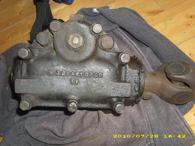

news aus kantabrien...
der arme Mike ist auf einem strandparkplatz nähe Santander gestrandet...luft gefühlte 30 ° C...wasser 21°C...
doppel-
der avd baut das lg aus und fährt es nach benz...die können oder können nicht...das wir sich zeigen.
mikes lg hat die nummer 321 3XX XX XX genaueres heute abend von mogdriver.
die lenkgetriebe von Thomas/Jörn sollten also passen.
@ Transporter: die gehen beide nicht, da die lg beim frontlenker "falschrum " eingebaut sind...deshalb sind ja auch die kurzhauber-servolenkungen so gesucht....
dem mike gutes gelingen und weiterhin schönen urlaub....
grüsse roman

Der Mike hat Glück das ich Arbeitsunfall technisch zu Hause sitze und regelmäßig im PC agieren kann.
Ja soweit wie Roman sind auch meine Infos. Die Telefonverbindung war bescheiden.
Toll welch Größe Resonanz hier rüber kommt.
Das hier Lenkgetriebe abgebildet sind wo schon mal die ersten drei Zahlen stimmen ist ja schon mal positiv. Sobald ich die komplette Nr. hab meld ich mich.
Thomas

Die hier auf den Bildern gezeigten Teilenummern sind natürlich wieder mal nur die Gußnummern des Gehäuses. Eine Zuordnung zur Ersatzteilnummer des kompletten Lenkgetriebes ist schwierig bis unmöglich, da im selben Gehäuse verschiedene Innereien stecken können (Linkslenker, Rechtslenker, Hauber, Frontlenker, div. Übersetzungen, ...).
Bitte mal die komplette Nummer (wahrscheinlich auch nur Gußnummer des Gehäuses?) von Mikes Lenkgetriebe posten. Besser wären Angaben vom Typschild des Lenkgetriebes, sofern vorhanden oder aus der Datenkarte. Aber wahrscheinlich hat der AvD sowieso schon das Getriebe mitgenommen und Nummernsuche ist nicht mehr möglich ...
Anderer Ansatz:
Der Neupreis für ein derartiges Lenkgetriebe liegt im Bereich von 2000,- EUR. Mike sollte sich daher lieber um ein passendes gebrauchtes Getriebe kümmern. Theoretisch sollte auch ein mechanisches (nicht Servo) Lenkgetriebe von den B-Modellen passen. So was muß doch in der Gemeinschaft aufzutreiben sein?
Anderer Ansatz:

Teil A 321 461 05 05 = LenkgehäusedeckelMogdriver416 hat geschrieben:Hallo
Also die Fahrgestell Nr. ist:
32213010031073
Nr. von der Lenkung
3214610505
Hab die Telefon Nr. von Thomas H mal an Mike weiter gegeben. Wobei es nat. toll wäre wenn wir klären könnten ob das Lenkgetriebe Spiel haben darf (was ich nicht glaube).
Thomas
Damit kann man nichts anfangen!
Fahrgestellnummer bzw. Typ 322 ist nicht im EPC ...
Schwieriger Fall!

@Pirx Ich versuche Mike noch Details zu entlocken bzw Foto per MMS. Mal gucken was kommt
@Fuxel Wie oben schon steht ist Mike in Santander (Spanien) So nach meiner Erfahrung und wenn es unter 40kg ist kommt GLS in Frage. Versand 1-3 Tage für 33,20€
Santander : http://maps.google.de/maps?ll=43.46096, ... &t=h&hl=de
Thomas
P.S. Er steht zumindest noch nicht so lange da das man Ihn auf Google Earth sehen kann.

das sieht stark nach LS3 aus welche noch bei Thomas vorhanden ist und ich hab auch noch eine rumliegen...
Gewicht weiß ich nicht genau... könnte knapp werden mit den 40Kg
Einbau wird nicht einfach denn ich sehe da Nieten... das barucht schon mal nen paar Bohrer um die rauszukriegen. ich hoffe auch dass er nen passenden Schlüssel SW55 oder SW65 hat und nen passenden Abzieher für den Lenkhebel.
Kann gut sein dass er nen kürzeren Lenkhebel hat als der auf dem Foto von Thomas... Wellendurchmesser von LS3 und der Servo LS5 ist unterschiedlich. Aber unter den alten lenkungen würde ich mal vermuten dass die gleich sind.
Nen paar M12 mit 10.9 und feingewinde machen sich gut zum Einbau!! Sollte man ggfs. alles mit ins Paket legen
Größe ist nicht kritisch
Axel

Moin!
Also mein jahrelang sorgsam gehütetes Ersatzteil scheidet dann wohl aus, da es sich ja praktisch wohl nur noch um einen Klumpen Altmetall handelt...
Immerhin kann ich noch ergänzen, dass das Teil so wie bei mir auf dem Foto zu sehen (also inkl. Lenkhebel) gerade mal 16 kg auf die Waage bringt! Damit könnte es sogar mit DHL verschickt werden (< 20 kg, 32,- Euronen).
