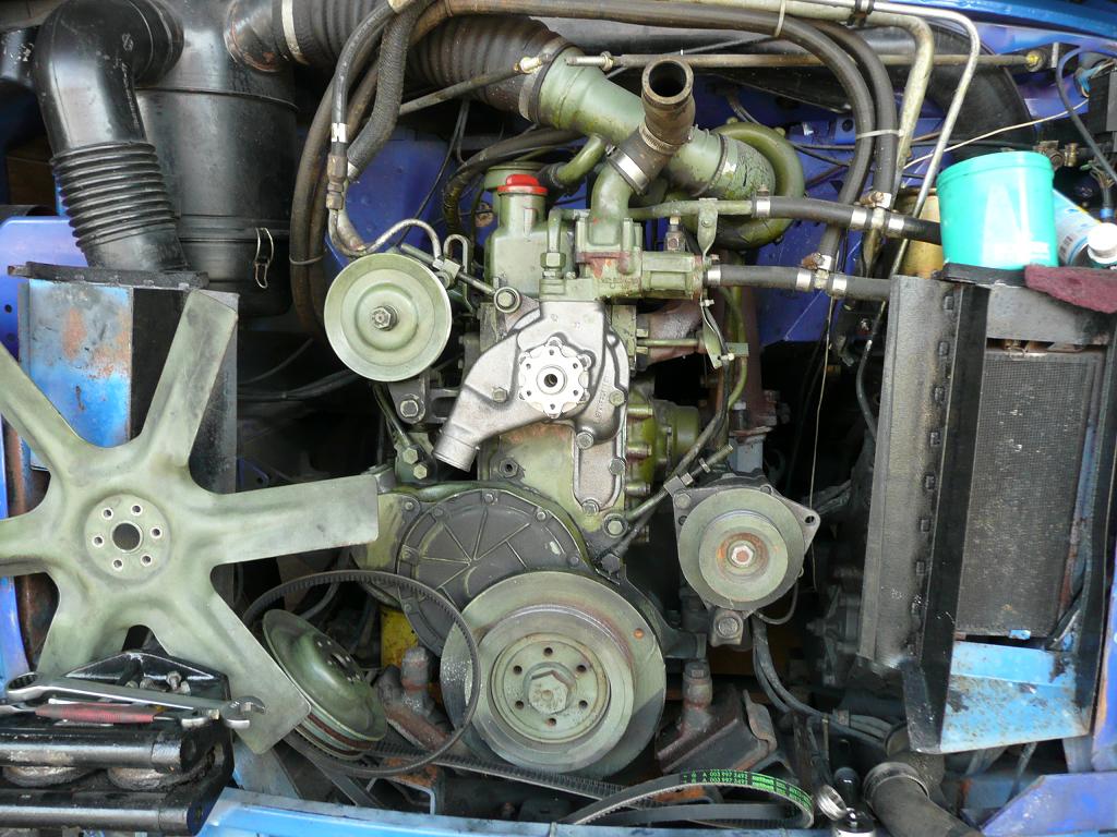

Heute hab ich meinem Kurzhauber neue Keilriemen verabreicht. Dabei ist mir aufgefallen das der Lüfter, resp. die Kühlwasserpumpe ziemlich viel Spiel hat. Äusseres Ende vom Lüfter kann ca. 5mm bewegt werden.
Ist das normal oder wurden da in der Vergangenheit die Riemen zu stramm gespannt?
So wie ich das im EPC sehe, liegen die zwei Rillenkugellager ziemlich nahe beieinander. Hab die Pumpe noch nicht zerlegt.
Gruss Manu

Hi Manu,Phoenix hat geschrieben: Hat jemand schon eine Pumpe zerlegt, war da die Welle auch beschädigt?
ja hab ich,
da war nur die Welle eingelaufen - sonst nix! war aber ein A-Typ mit OM 321! Hab beim Umbau auf 352 (Bj. 1972) ide Pumpe mit gewechselt, die damals schon überholte war ebenfalls schon ein wenig eingelaufen auf der Welle.

So, hab jetzt endlich die WaPu gewechselt.
Endlich mal wieder eine Arbeit die richtig Spass macht
Und dann von Kopf bis Fuss schwarz, etwas nach Mitternacht, nach Hause
Kosten: ca. 250EUR, Sixpack Bier
... und 2 Fleischspiesse...
Die WaPu tauschen geht eigentlich recht schnell. Nur den Kühlergrill ab und wieder anbauen ist ein ziemliches gefriemsel.
Die alte WaPu kan bei Benz für 40EUR zurückgegeben werden. Mache ich aber nicht, da die alten WaPu ein Alu-Laufrad haben. Das hält angeblich länger als der Motor selbst. Die neuen haben ein Kunststoff-Laufrad. Das ist auch ein Verschleissteil.
Also, wer eine WaPu ausbaut, reinschauen ob Alu oder Kunststoff und die Alu behalten. Gibts bei Benz nicht mehr.
