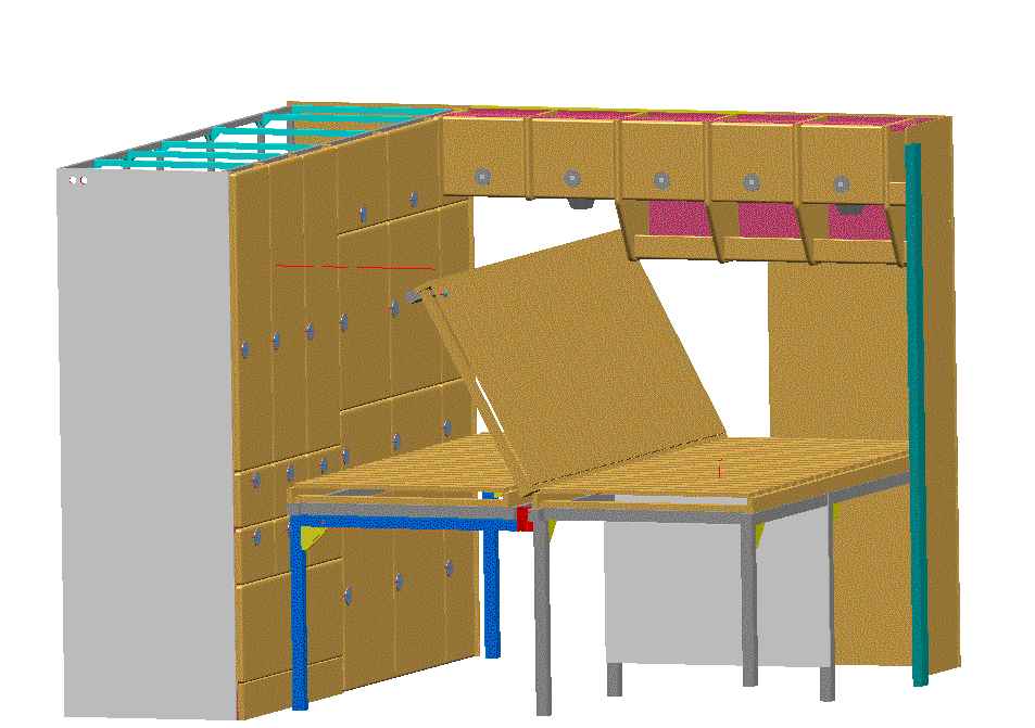

#20 Beitrag von Filly » 2010-02-04 22:45:43
Hallo Ilya
Теперь я пробую использовать переводчика. Мои комментарии к этому фото:
Bild[/quote]
Ванная комната очень большая. Этот размер действительно необходим? Хорошо: Кровать и места отделены. Куда вы устанавливаете цистерны с водой? Куда вы устанавливаете батареи? Сколько люди хотят к жизни в этом корабле?
Sinngemäß auf deutsch:
Muß die Naßzelle wirklich so groß sein?
Bett und Sitzgruppe sind getrennt. Das spart den täglichen Umbauaufwand.
Wo sollen Wassertanks und Batterien hin? Wie viele Leute sollen damit verreisen?

#22 Beitrag von Lisnik. » 2010-02-05 1:35:31
Hallo Christoph und Ingo.
Und die Kabine alleine?
Kabine innen leer. Für dieses Geld.
Neue KAMAZ, Chassis und Kabine.
Ja. Comfort. Komar. Mücke. Viele Mücken. Familie.
Zwei Behälter mit Wasser auf 100 Liter. = 200 Liter.
Batterien 2 Stück 210 Ampere. = 420Amper. Gel.
Diesel "Dometik" TEC-30 - 2,5 kW.
All dies unter dem Bett + Dinge.
3 Personen. Familie. Vielleicht 4.
Gruß Ilja.

Ich habe selbst CAD Erfahrung mit CATIA V4+V5.
Ich glaube nicht, daß diese Bilder von echten CAD Daten stammen sondern irgendwie mit einem fotorealistischen Programm erstellt wurden.
Wo hat er denn die Flächendaten von dem KAMAZ Fahrerhaus her?
Wenn man diese Daten in CATIA als echte 3D-Daten generieren würde wäre man eine Zeit lang beschäftigt.
So sah z.B. ein Entwurf meines Kofferausbaus hinten als CATIA V4 Screenshot aus.
Sind aber alles echte 3D Daten mit lauffähiger Kinematik für das Bettgestell (mittlerweile ist das Bettgestell als Parallelogramm ausgeführt mit Übertotpunktkinematik welche das Bett in aufgeklapptem Zustand arretiert, hier aber nicht dargestellt)
Filly
