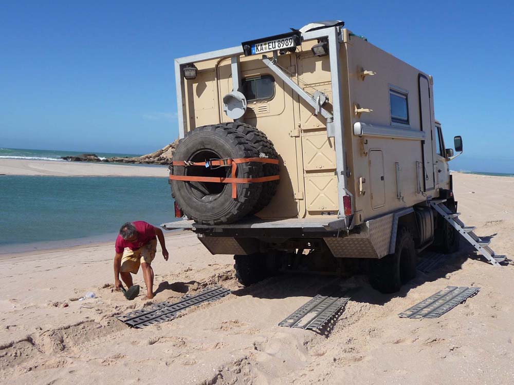

hinten am Shelter soll ein "Rahmen" für Kisten und Fahräder etc. dran. Die Tür nehm ich raus und verschließ ich. Unten wird der Rahmen auf den Zwischenrahmen gestellt, oben soll die Bafestigung an den Containerlooks erfolgen - diese werden also horizontal belastet. Gibt es zufällig Angaben, wie groß diese horizontale Belastung sein kann?
Brian
So soll es grob aussehen:

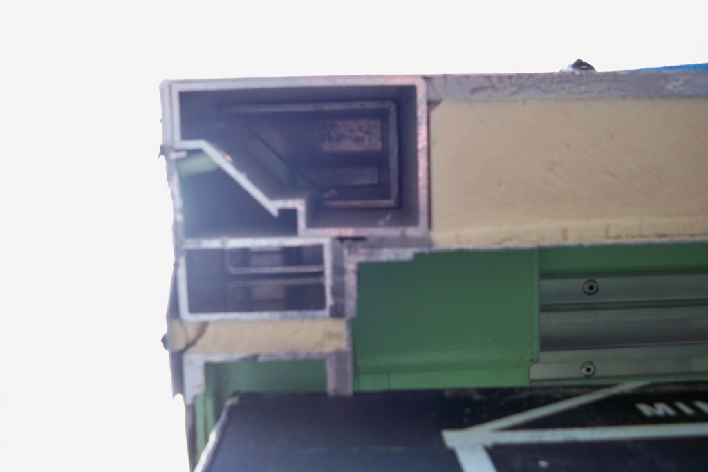

#7 Beitrag von rumpelstilzchen » 2009-06-21 18:41:16
verlastbar mit bis zu 5t brutto Gewicht !!! Und Ihr macht euch sorgen ob die Schweißnähte halten? Glaubt mir dem Shelter macht das nix. Ich habe einen Dornier Shelter gerippt, soll heißen =alles, wirklich alles rausgeschnitten selbst die Versteifungen der Seitenwände. So das nur noch die 3mm Außenhaut und die Kantenprofile übrig geblieben sind. Diesen ausgeräumten Shelter habe ich mehrfach zum Autotransport missbraucht. Das heißt beladen mit circa 1,7t und gehoben an den 4 Containerlooks des Daches, hat sich absolut nixxxxxx verzogen. Der Shelter ist ist übrigens immer noch heile, ich weiß nur noch nicht was ich draus baue. (':dry:')
Grüße, Thoms

Mal auf die Schnelle ein Bild von so einem Eckprofil im Querschnitt, ist zwar ein Zeppelin-Shelter II. Die Dimensionierung ist aber die Selbe.Fotografiert von Unten nach Oben.

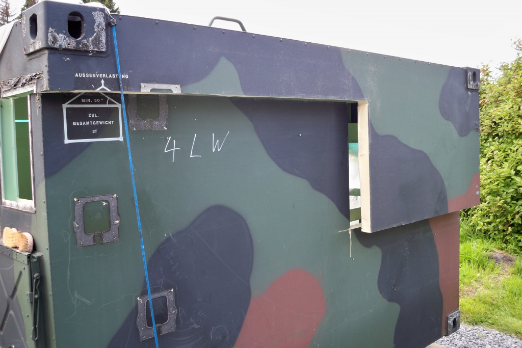

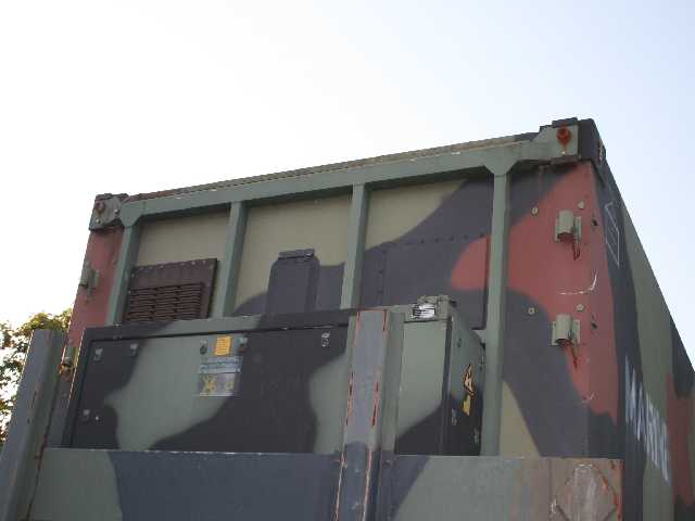

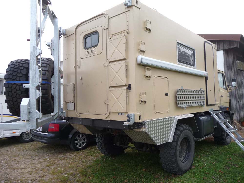

#10 Beitrag von rocknroll » 2009-09-18 21:04:25
Es gibt einen Rucksack für den FM2 Shelter Original.
Hier ein paar Bilder
geht also

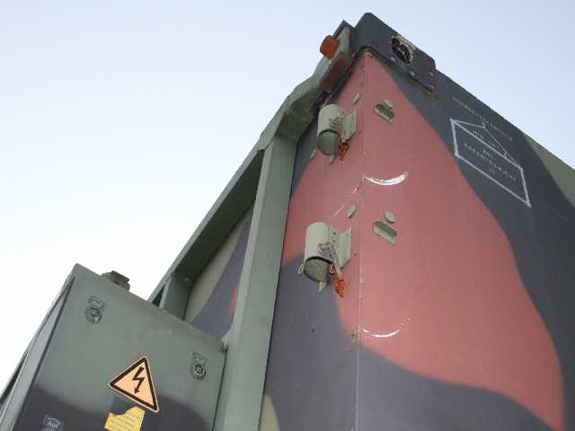

#12 Beitrag von marshal_schweiz » 2011-07-19 15:30:20
wie wird den dieser Rucksack in den Locks befestigt?
ist da eine Art Exzenterschraube drin oder ein Mutter mit Platte oder wie muss ich mir das vorstellen?
Danke für eure Inputs

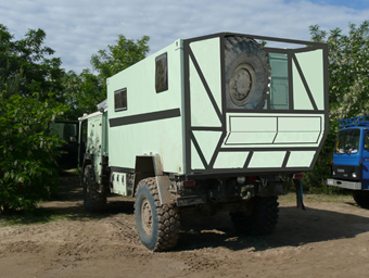

#13 Beitrag von Luigi » 2011-07-23 14:18:43
Hallo Brian,
der Träger, den Mike beim Därr-Treffen gesehen hat und für bedenklich erachtet war sicherlich meiner. Bei mir hängt ein gut 200 kg schwerer, schwenkbarer Träger im geöffneten Zustand an nur 2 Containerlocks. Im geschlossenen Zustand verteilt sich das Gewicht auf die 4 Locks.
Wie an anderer Stelle schon geschrieben ist der Container für 5 t Gesamtgewicht ausgelegt und wir an den 4 Containerlocks verhoben. Es kommen also rein rechnerisch 1,25 t auf ein Containerlock und ich bin mir sicher, dass das noch lange nicht der Belastungsgrenze entspricht, denn wir sind in Deutschland, und dann noch bei der deutschen Bundeswehr. Bei mir hat bislang prima gehalten und falls mir mal die Rückwand rausfällt lasse ich es Dich wissen ;-))
Luigi

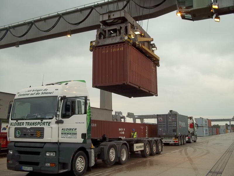

Die Containerlock sind sicherlich genauso aufgebaut wie von Seecontainern.. Wenn ich so sehe wie die jeden Tag mit den Containern umgehen brauchste sicher keinerlei Sorgen haben das da ein Lock am FM 2 ausreißt...
zb hängen hier 30 Tonnen am Kran...
und der haut den Container auf meinen Auflieger das Du meinst der bricht jetzt durch die Betondecke durch...
Ich würde mal sagen ... No worries wegen den Locks...

#25 Beitrag von marshal_schweiz » 2011-07-26 10:01:20
Hallo Veron, danke
Ich weiss was ein Containerlock ist, aber meine Frage bezieht sich auf die "Rucksäcke": wie werden diese am Container dauerhaft besfestigt ?
siehe Bilder von Rocknroll
Mil. Variante
Variante von Luigi

#26 Beitrag von Feron » 2011-07-26 15:55:30
Sorry. Hatte nicht aufgepasst.
Im Link unter "Corner Fittings" sind irgendwo Masszeichnungen. Hinter dem Langloch befindet sich eine Aussparung dessen Mindestmasse normiert sind damit das Twistlockteil sich darin drehen kann. Befestigungsloch für eine Halterung mit Gegenplatte einzusetzen sollte problemos gehen.
Zuletzt geändert von Feron am 2011-07-26 15:57:22, insgesamt 1-mal geändert.
