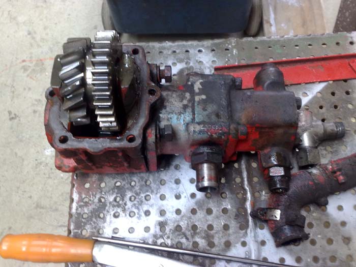

Hallo Freunde des Heavy Metals,
vor kurzem kam wie es kommen musste. Beim Magirustreffen in Neustadt Aisch hat es mir wohl ein Lager auf der Hauptwelle zerlegt. Deshalb möchte ich das Getriebe jetzt überholen lassen. Nur dazu muss das Getriebe raus. Hier mal meine Fotos vom heutigen Tag.
Kipper haben den Vorteil, dass man zwar gut an das Getriebe rankommt indem man ihn hochklappt, dafür aber hat man noch die Hydraulikpumpe am Getriebe hängen, die erst mal runter muss. Ebenso mussten noch diverse Leitungen, Tachowelle, Druckluftzylinder weg.

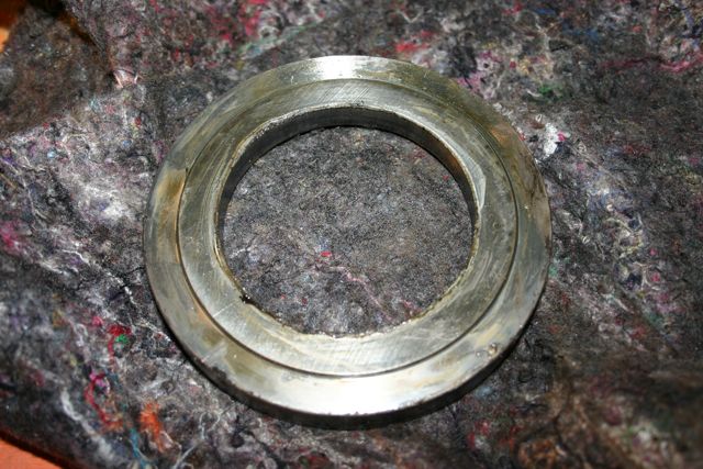

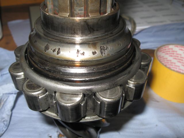

Nach einiger Schrauberei, Ölpanscherei und zuredem mit dem Meinungsverstärker war diese handliche Pumpe samt schaltbarem Nebenantrieb vom Getriebe runter

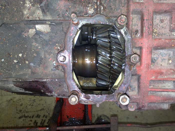

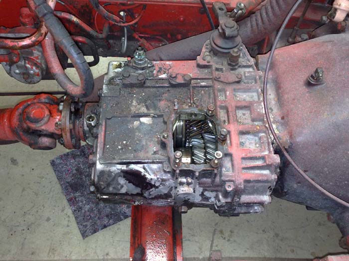

Hier mal ein Blick in das Getriebe

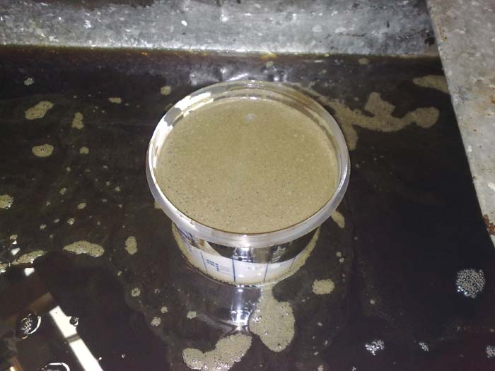

Ach ja das Öl wollte auch noch raus und besichtigt werden. Hier das leckere Ergebnis. Das Öl war übrigens im Herbst erst frisch reingekommen. Eine wunderbare Öl / Wälzlagerlaufflächensuspension. An der Magnetschraube hing ungefähr ein gehäufter Teelöffel mit feinen Spänen

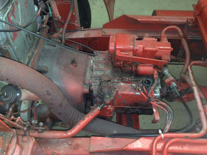

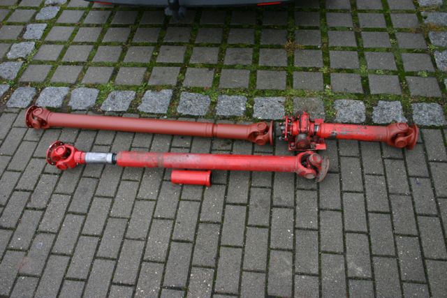

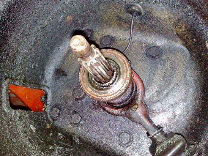

Weiter gehts - die Kardanwelle muss weg. Meine Frage - welcher Hirni hat den Flansch konzipiert - weder mit Ratsche noch abgeschliffenen Ringschlüssel war dem beizukommen. Also alle Schrauben mit zwei 17er Gabelschlüssel aufgemacht. :mad:

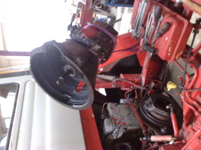

Weiter gehts - die Kupplungsglocke muss weg. Hm dummerweise aber auch noch die Auspuffanlage, die 2 Schrauben bedeckt. Aber hier hab ich kurzen Prozess gemacht. Die 3 schrauben am Krümmer hab ich gleich weggeflext, weil keine Chance auf Öffnung bestand. Die anderen gingen locker mit Rostlöser auf, so dass ich die ganze Anlage am Stück rausziehen konnte. Hier der Sportauspuff:

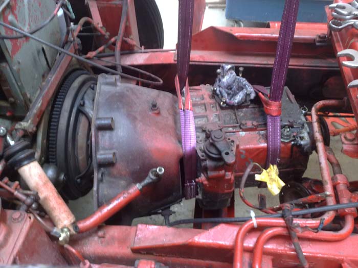

Also es wird endlich luftiger zu arbeiten. Getriebe an der Kranbahn angetüddelt, alle Schrauben auf - und es tut sich nix. Schonhammer raus - klopf klopf - tut sich immer noch nix. Also größerer Schonhammer raus - Plonck - die Glocke lockert sich, geht aber noch nicht runter. Etwas mit der Kranbahn rumgenackelt - es wird besser, aber erst mit der kleine Brechstange konte ich es vorsichtig nach hintenschieben - bis die Kardanwelle im Weg war. Also wieder schrauben - das Kardanwellenlager musste jetzt auch noch weg.
Und schon - *Trommelwirbel* - schlürf - war das Getriebe drunten.
Ganz schöner Brocken das kleine Teil - 60Kg nur das Getriebe.
Wie man sehen kann hat der Erstbesitzer den Schmierdienst wohl immer sehr ernstgenommen
Noch alles über den Waschtisch gezogen. Die Kupplungsglocke war übrigens innen weiß lackiert :huh:
Jetzt bin ich mal gespannt, wie lange die Überholung und vor allem die Teilebeschaffung dauert :dry: Demnächst werde ich mir wahrscheinlich noch die Kupplung ansehen, wie die noch beinad ist. Die beiden Reibbeläge sehen nämlich nicht mehr so dick aus. So viel Spaß macht das Getriebeausbauen nämlich auch nicht um es in Kürze zu wiederholen...
Wenn es neues gibt werde ich berichten.

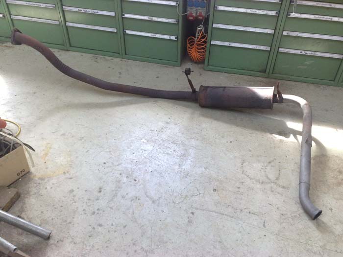

Den Auspuff habe ich inzwischen von losem Rost befreit, abgeschliffen und mit Auspuffsilber behandelt

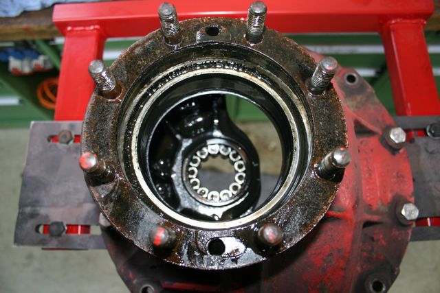

Na ja weiter gehts - heute hab ich die Antriebswelle ausgebaut um sie zu überprüfen - und siehe da sie hakt. außerdem hat sie meineserachtens einen Schlag. Also ab damit zum Gelenkwellenbauer. Mal schaun wer das in Nürnberg macht. Ich werds mal bei GKN probieren.
So jetzt aber zur neuen Baustelle. Wollte eigentlich nur den Simmerring an der Ha wechseln. Beim Aufbocken und drehen vom rechten Hinterrad hab ich dann festgestellt, dass die Lager im Eimer sind. Also Achse raus und komplett überholen - wir werden sehen....

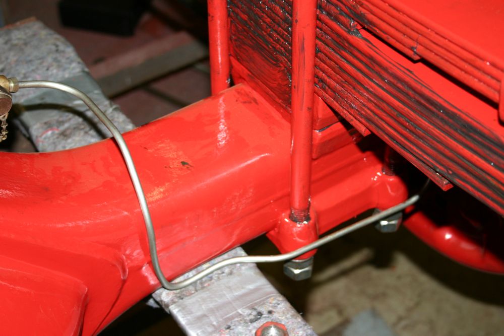

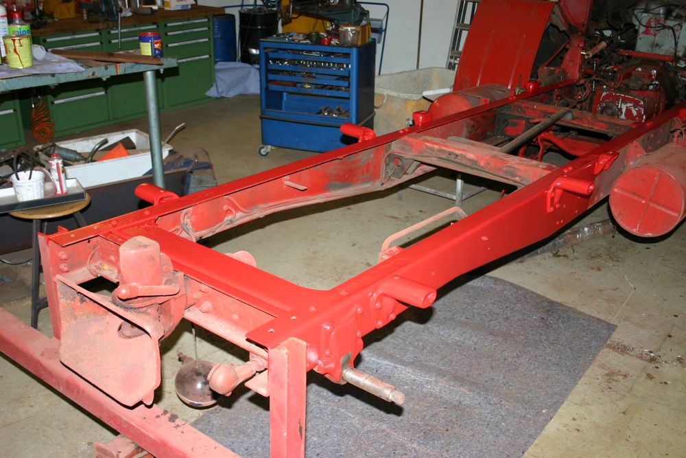

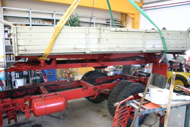

Sodala- der Kippaufbau ist runter und steht nebenan auf Böcken. Hab so 2kg Rost zwischen Rahmen und Hilfsrahmen rausgeholt. Zum Glück kommt der Blattrost zu 95% vom Hilfsrahmen. Jetzt kommt die HA raus. Bin dann mal wieder weg :positiv:
VG Bert

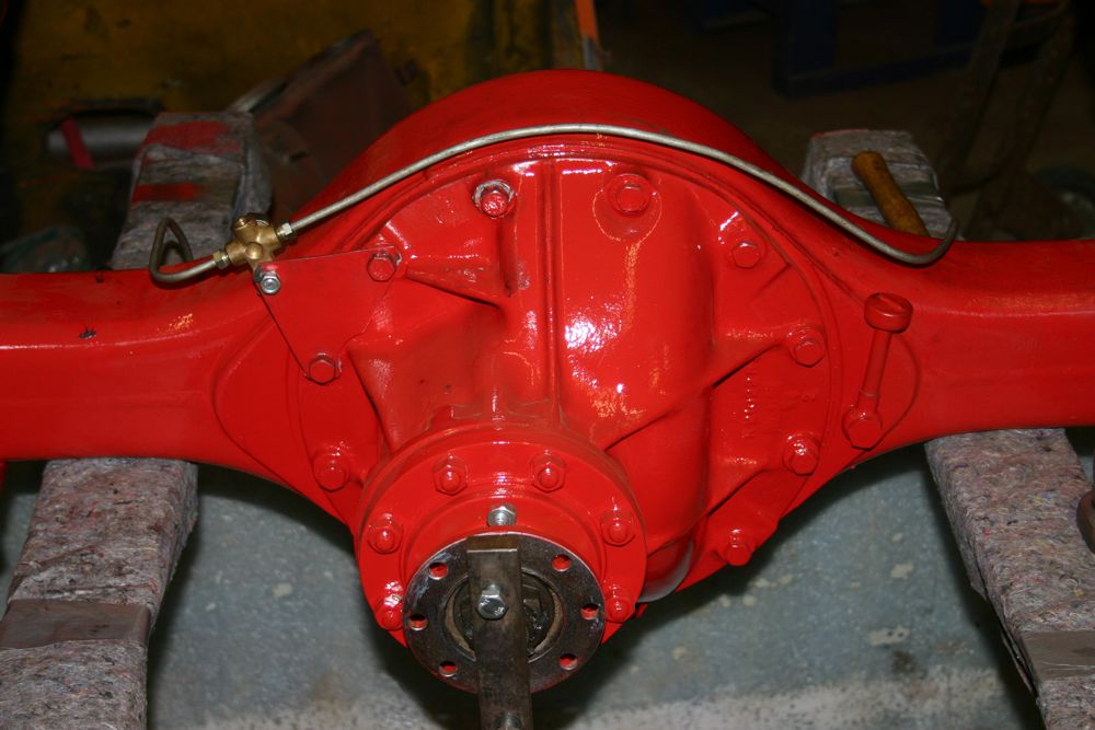

#17 Beitrag von aw_berthausen » 2010-02-21 15:44:59
Mal wieder ein Update :D
Leider hab ich zur Zeit nicht ganz die Zeit, die ich gerne hätte. Jedoch geht trotzdem schön langsam was vorwärts.

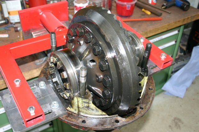

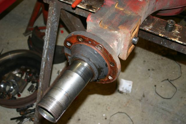

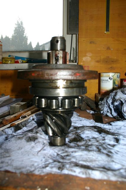

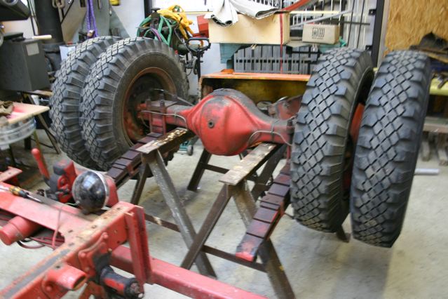

Beim Zerlegen des Diffs noch ein wirklich kaputtes Lager gefunden. Ich konnte das Lager aber als Tauschobjekt verwenden. Ich hab es gegen eine Befundung bei unserem Lehrstuhl für Konstruktion eingetauscht :-D
Der Betreuer der Vorlesung Maschinenelemente hat sich riesig darüber gefreut " so einen schönen offensichtlichen Schaden bekommt er selten zu sehen - kann ich das Lager für die Vorlesung haben?"Natürlich :angel:

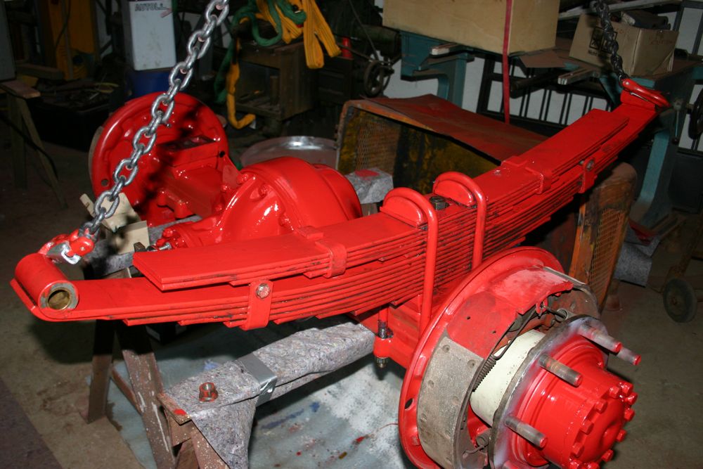

Hier 3 Bilder von der Achse
Hier mal die Antriebswellen:

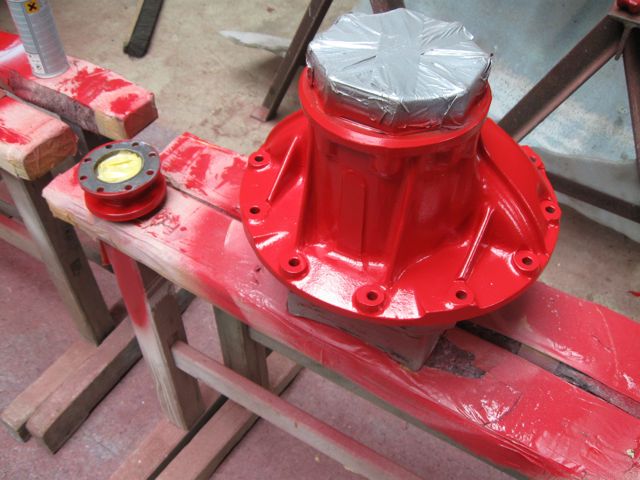

Ein paar Bilder vom Diff noch:

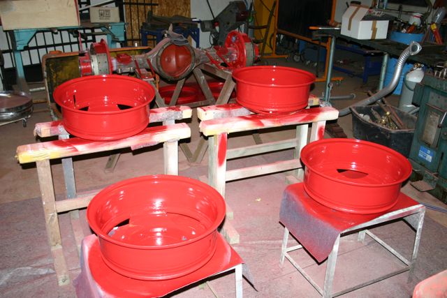

Die Felgen:
wir stellen fest - der Versuch mit dem 2k Lack war zwar ganz interessant, aber von der Stabilität und Trocknungsdauer werd ich wohl bei Bantho Korrux 3 in1 als Grundierung und Banth's Robustlack als Endbeschicktung bleiben. Trocknet schneller als man von 1k Systemen denkt.

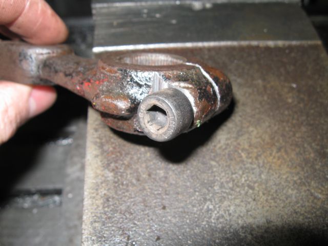

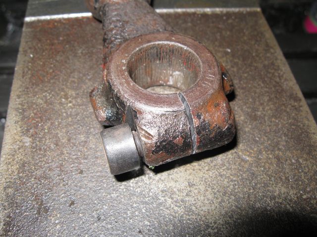

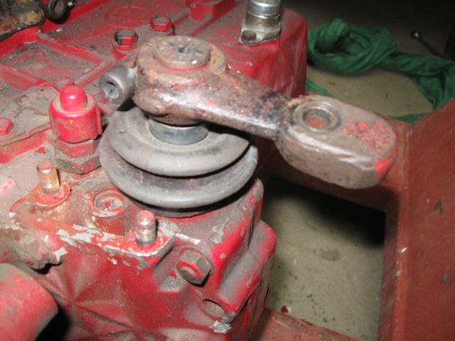

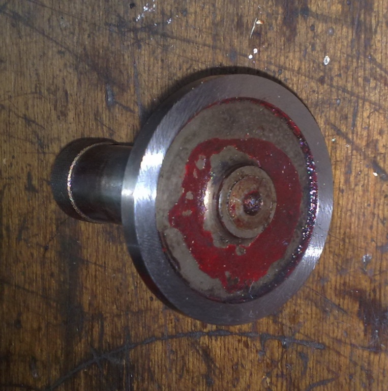

Hier mal mein kleiner Umbau vom Längspressverband zum Klemmhebel. Anders lies sich der Hebel nicht montieren.
Für das nächste Wochenende habe ich mir vorgenommen das Differential endlich fertig zu machen und wieder im Achskörper zu versenken. In der Woche drauf möchte ich dann den Rest vom LKW wieder zusammenschrauben. Ich bin mal gespannt, welche Überraschungen noch so auf mich warten...
Mehr Bilder wie immer auf der Magiruspage. Link siehe WWW Button

Hi!
Meistens hab ich die Sachen abgeknattert. Also mit einem Nadelhammer den inzwischen Spröden Lack und den ganzen Dreck abgeschlagen. Dann mit dem Drahttopf hinterher. Wird wunderbar. Wenn man einen gescheiten Nadelhammer mit vielen Nadeln drinnen hat, dann geht es sehr sehr schnell. Bei empfindlichen Sachen wie dünne Gussteile hab ich mit reduziertem Druck gearbeitet.
Dann gescheit entfettet und frisch lackiert.
Viele Grüße Bert
knuffi
Beiträge: 326
Registriert: 2008-01-09 13:11:15
#21 Beitrag von knuffi » 2010-02-21 20:11:13
hallo Bert ,
vielen dank für die schnelle antwort ...
hast du vor dem lackieren irgendwie grundiert ?
lackierst du selbst oder lässt du lackieren ?
sprühdose oder kompressosr ?
nette grüsse
" der knuffi "
aw_berthausen
Beiträge: 1464
Registriert: 2006-10-03 10:22:34
#22 Beitrag von aw_berthausen » 2010-02-21 20:44:30
Je nach Zeit Lust und Laune :happy:
Wenn ich Zeit habe, dann spritze ich mit Brantho 3 in 1 als Grundierung und als Deckbeschichtung kommt Branth's Robustlack drauf.
Wenn es etwas schneller gehen soll, dann Pinsel ich die beiden Schichten. Die Oderfläche wird trotzdem extrem gut.
Wenn es ganz schnell gehen soll für nicht so wichtige Teile, dann grundiere ich mit ner Acrylgrundierung und lackiere mit Acryllack. Beides aus der Dose. Ist zwar ned so toll, aber erfüllt seinen Zweck. Vor allem sind die Teile nach ner Stunde soweit, dass man sie wieder zusammenschrauben kann.
Also das Brantho 3 in 1 verwenden wir schon seit 10 Jahren im Eisenbahnmuseum mit sehr gutem Erfolg! Umbedingt gut entfetten - dann hält der Lackaufbau sehr sehr gut. Vor allem blättert der Lack ned ab, weil er immer leicht elastisch bleibt.

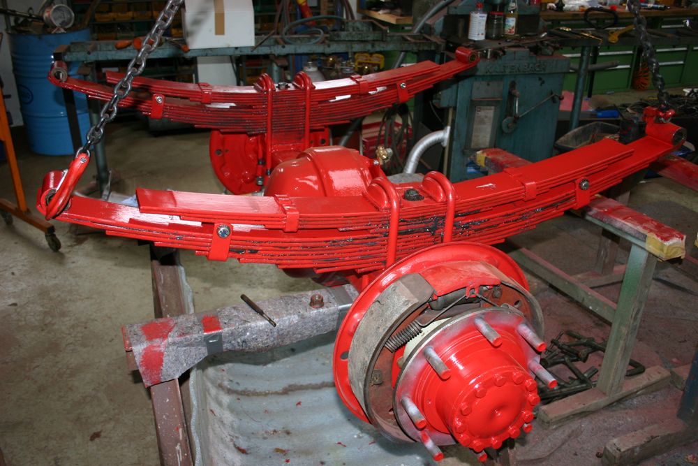

Leute es ist soweit! Ich geh jetzt in die Werkstatt, um die Hochzeit zu zelebrieren! :D

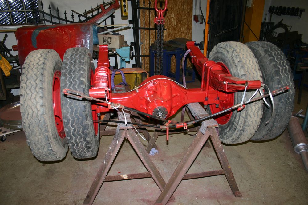

Gestern ist nach langer Arbeit das Hinterachsaggregat samt Federn und Reifen fertig geworden. Weiterhin hab ich gestern noch den Rahmen teilweise neu gepinseln, weil ich hinter den Blattfedern nicht mehr rankomme. Die ganzen 1000send Kleinigkeiten wie Getriebeanlenkungen , die festgegammelte Kupplungsbetätigung und die vordere Kardanwelle ist auch drinnen. Bilder gibts heute Abend...
Viele Grüße Bert :lol:

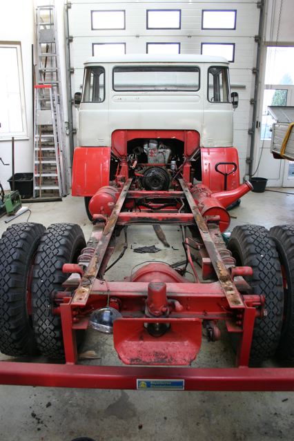

:positiv:

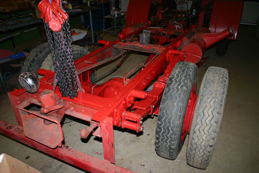

Na ja ganz so schlimm was dann doch ned. Mal abgesehen von der eingeschränkten Sicht in der Werkstatt während des Abschleifens der Federpakete :eek: Man glaubt gar nicht wie sich das Federverhalten verbessert, wenn man mal den Gammel aus dem Paketen räumt und frisches Graphitfett einfüllt.
Genug gesabbelt. Was ist seit der letzten Schrauberepisode geschehen? Die Federpakete sind überholt und vor dem zusammenbau frisch lackiert. Die Achse ist fertig geworden, die Federpakete rangeschaubt - Man kann die auch trotz Markierung falschrum hinschrauben :frust:

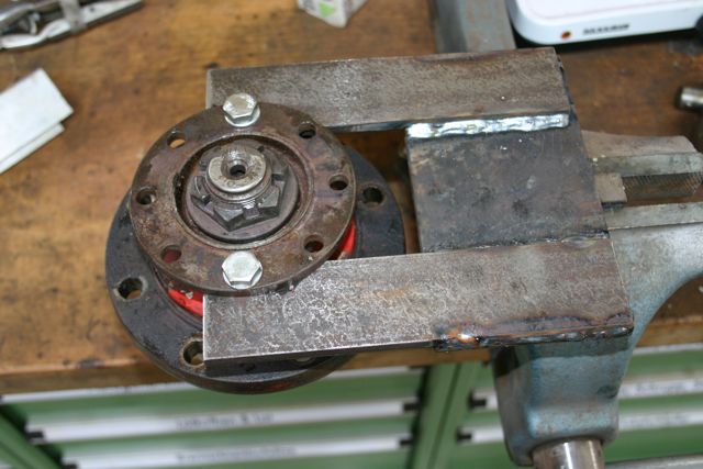

Dann mehrere Stunden damit verbracht einen festgegammelten 10er Bolzen in Zwangslage an der besch**** stelle loszubekommen, um die Kupplungsbetätigung einzuhängen. Handbremsgestänge gängig gemacht. Achse eingebaut, Seitenspiel durch Passscheiben eingestellt, Bremsleitung neu reingebogen, Bremse eingestellt Kardanwellen montiert und halt noch die 10000anderen Kleinigkeiten. Mist jetzt hab ich doch wieder gesabbelt. Die Bilder gibts nach einer kurzen Werbeunterbrchung
Der neue Binford 5600 Turboschleifer vom VEB Werkzeuggombinat Lorem ipsum dolor sit amet, consetetur sadipscing elitr, sed diam nonumy eirmod tempor invidunt ut labore et dolore magna aliquyam erat, sed diam voluptua. At vero eos et accusam et justo duo dolores et ea rebum. Stet clita kasd gubergren, no sea takimata sanctus est Lorem ipsum dolor sit amet. Lorem ipsum dolor sit amet, consetetur sadipscing elitr, sed diam nonumy eirmod tempor invidunt ut labore et dolore magna aliquyam erat, sed diam voluptua. At vero eos et accusam et justo duo dolores et ea rebum. Stet clita kasd gubergren, no sea takimata sanctus est Lorem ipsum dolor sit amet.
So jetzt nur noch Bremse entlüften, Batterien und Fahrersitz rein Fahrgestell waschen und den Aufbau drauf. Ach ja am besten rüste ich den Allrad und die Schneeketten auch gleich nach....
