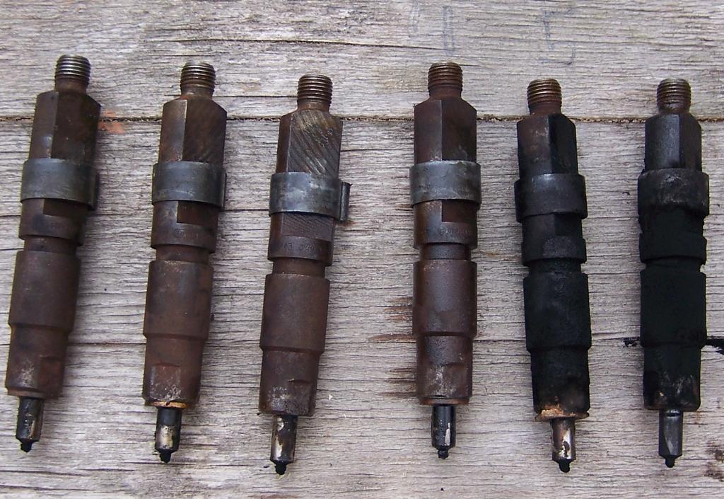

#26 Beitrag von Transporter » 2009-08-09 16:08:39
So, Neuigkeiten:
Nachdem ich ja die einfach Sachen bereits ausgeschlossen hatte und wider allen "Ist doch normal fürn Deutz"-Rufen habe ich in anbetracht baldiger Kompressionsprüfung gerade die Düsen aus dem Block gezerrt.
Und siehe da, man sieht wohin die Reise geht:
Das wird noch spannend....
Am Montag lasse ich mal die Düsen nochmal testweise abdrücken.
Transporter.
Magirus-Mercur
Beiträge: 498
Registriert: 2006-10-03 21:31:18
#27 Beitrag von Magirus-Mercur » 2009-08-09 16:13:31
Transporter hat geschrieben:So, Neuigkeiten:
Transporter.
nun ja da sind schonmal bei den verrusten die Dichtungen platt und es hat neben dem Düsenstock raus geblasen.
Wer Rechtschreibfehler findet, darf sie gerne behalten. Finderlohn wird nicht gezahlt ;-)

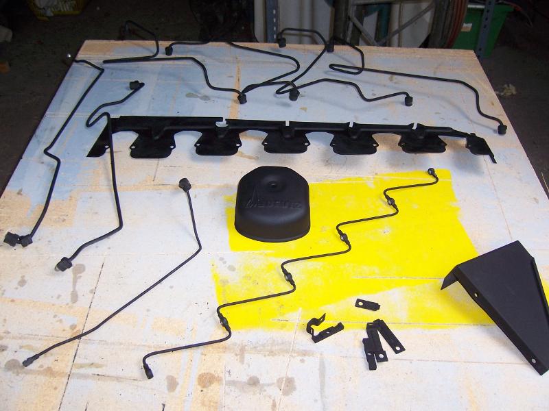

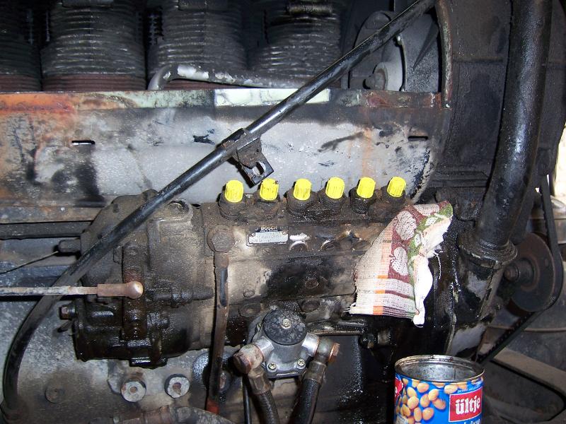

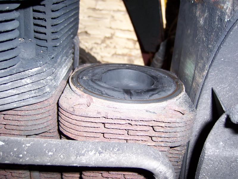

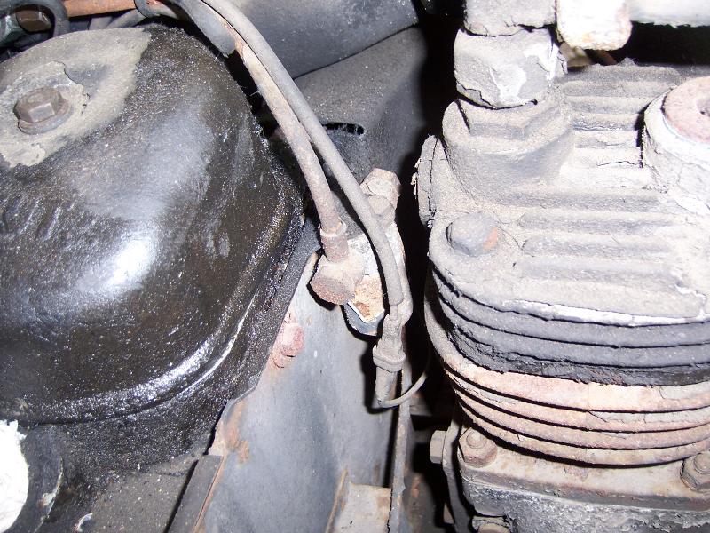

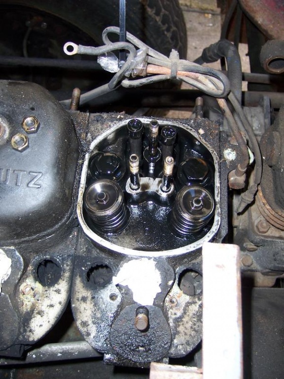

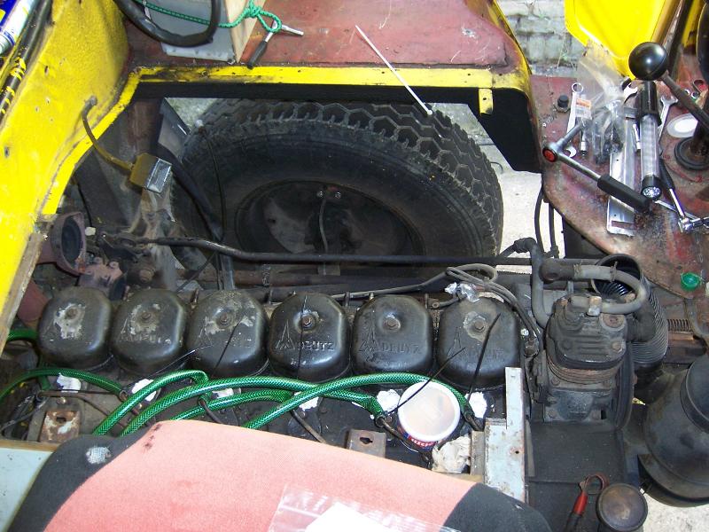

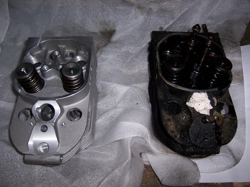

#28 Beitrag von Transporter » 2009-09-15 21:19:08
Guten Abend.
So, ich war jetzt ne Zeit offline, aber nicht untätig.
Einen neuen Zylinderkopf kann man ja innerhalb von zwei Tagen im Internet bestellen, diverse Kleinteile hat die gut sortierte LKW-Werkstatt. Also quasi: weltweite Ersatzteilversorgung :-D.
Da mein MAG leider nicht über eine Kippkabine verfügt, hab ich um mich nicht ständig verbiegen zu müssen als erstes den Boden demontiert. Und kann mir nun fast nicht vorstellen, das es mit Kippkabine einfacher gehen würde.
Krümmer ab.
Benzinleitungen ab. ESP sonfort veschließen.
Kipphebelbock ab. Dann kann man die Stößel rausnehmen und die Schutzrohre ausbauen.
Der neue und der alte.
Alles wird obligatorisch entrostet.
So sieht also ein Kolben aus. Für Lulpen wie mich eine völlig neue Erfahrung.
Die Montage musste leider noch etwas verschoben werden weil ich ein Dichtung verschlampt habe und diese nachbestellt werden musste... :wack: Pech. Aber, so der Bestellgott und der Doktor wollen, hoffe ich diese Woche fertig zu werden.
Transporter.
PS.: Man lernt ja immer wieder erstaunliches dazu... was habe ich vor nem Jahr dieses bescheuerte Magnetventil für die Flammstartanlage gesucht. Besitzer kleiner Frontlenker aufgepasst:
Es versteckt sich hinter dem Luftpresser, ist es zu glauben? :wack: :lol:
Zuletzt geändert von Transporter am 2009-09-15 21:40:08, insgesamt 1-mal geändert.
