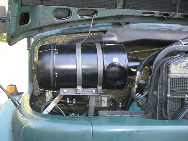

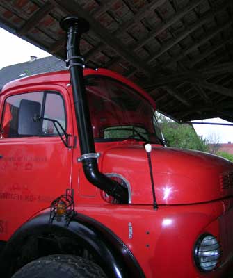

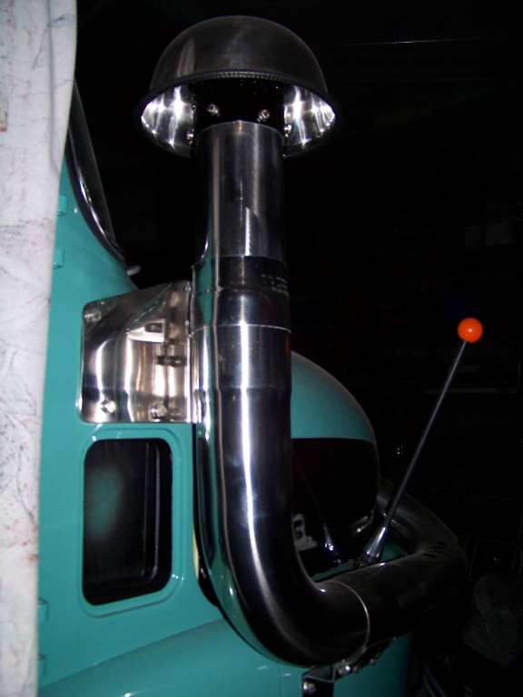

Tach zusammen,
also ich sag's euch gleich, das war eine ziemliche Fummelei !!!
Wobei ich nur die "Handlanger-Arbeiten" erledigt habe.
Die untere Halterung für die Originalrohre von MB gibt's nicht mehr -
da muss man sich was basteln. Wer den Turbo verbaut hat, darf dann auch noch die linke obere Kühlerbefestigungsstange modifizieren, da auf dieser Höhe genau der Schlauch vom Piclon zum Turbo geht. Ausserdem muss der Türanschlag Beifahrer beachtet werden !!! Auch der Spritzwasserbehälter muss versetzt werden.
So - jetzt werd' ich mal die Restarbeiten angehen.
Teile reinigen, Grundieren, Schwarz streichen, Gummiunterlagen....
Also - schönes WE noch.
Alex
Bild Bild
Ach ja: den ursprünglich verbauten Ölbadluftfilter hab ich bei den Angeboten hier eingestellt.

Sieht gut aus... bleibt die Öffnung in der Motorhaube so groß? oder sieht die nur groß aus?

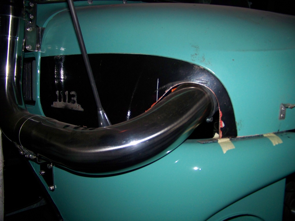

Die Öffnung in der M.haube soll noch mit Bürstenprofil "verschönert"
und ein wenig verschlossen werden.

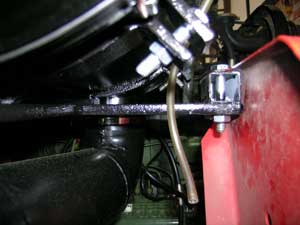

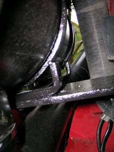

Die Halterung hat mein Schlosser selbst gebaut, waren mir von Mann&Hummel zu teuer. (80,-€ für 2 große Schellen)
Teile-Nr. muss ich mal raussuchen. (Hast Du keine EPC?)

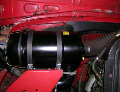

Piclon gibt es bei Mimauk für'n Hunni.
Die Befestigung für kleine Druckkessel passt auch sehr schön, den Rest kann man ferkeln.
Handgriffe für die tägliche Entwässerung sind ohne dreifach gebrochene Mittelhandknochen möglich.
Wenn man das Ganze etwas neigt, dann brauchen keine Streben versetzt werden.
Bevor die Fragen kommen, die Verbindung ist nicht das dicke Gummirohr sondern Auspuff Flex Rohr

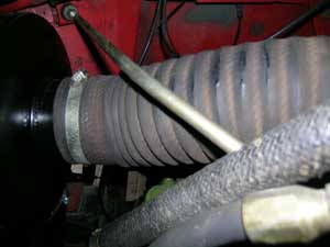

naja, das sieht bei meinem (LA911, Bj.80 mit 168PS, Turbo)
ein bißchen anders aus.
Abstand zur Spritzwand: 11cm
Abstand nach vorne(Kühlergrill ~25cm
Untere gebastelte Halterung Piclon vom
Innenraum Motor gesehen
Untere Halterung Piclon zum Motor hin gesehen
Gebogene Original-Kühlerhalterung mit Originalschlauch
Untere gebastelte Halterung Ansaugrohr. Damit gleich das Loch v. d. Steckdose die dort war verdeckt.

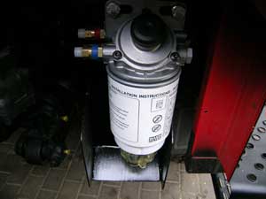

Naja, konnte ich mir nicht verkneifen: Halterung für Separ-Wasserabscheider mit Steinschlagschutz-Blech. :blush:

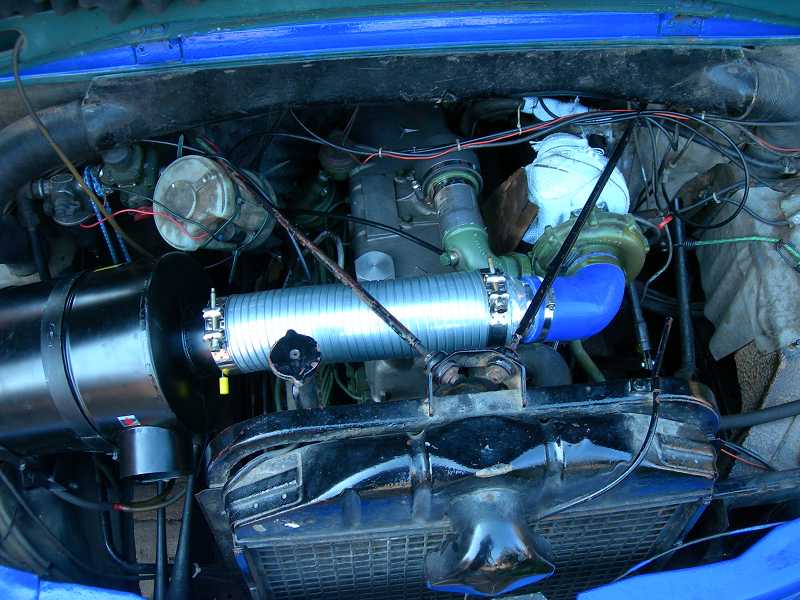

#28 Beitrag von Lennat1113 » 2009-04-27 23:58:34
Meine Variante:
Habe den alten Ölbadfilter beibehalten und seinen Ansaugrüssl neu geschweißt - verlegt. Die Salatschüssel liegt nun noch ca. 40cm höher, als auf den Bildern zu sehen.

-Erhöhung der Wattiefe beim Lkw, in diesem Fall Kurzhauber?
Wenn die Krossa so viel Wasser führt, dass sie einem Kurzhauber mit vernünftigen Reifen bis über die Motorhaube reicht, dann ist die Querung, sollte irgendetwas passieren, wegen der Strömung lebensgefährlich für die potentiellen Retter. Und wenn man in einem so steilen Winkel mit Schmackes in ein Flussbett fährt, dass der Motorraum komplett unter Wasser steht, dann muss der Rest des Fahrzeugs und der Innenausstattung ebenfalls auf solche Betriebsverhältnisse eingerichtet sein.
-Weniger Sand in der Luft. Neulich war ja ein ausgiebiger Thread zum Thema Staubpartikel und Staubfahnen.
Wenn ich den Konvoi anführe, ist die Höhe der Ansaugung Wumpe.
Wenn ich hinter jemandem ziemlich unmittelbar herfahre, dann ist die Ausbildung der Fahne trichterförmig. Dabei stelle ich mir die Luft unter der Motorhaube allerdings reiner vor, als vor dem A Holm, denn immerhin hat die Luft ja schon einige Richtungsänderungen durch die Kiemen der Haube gemacht und der Luftfilter saugt eventuell gegen die Fahrtrichtung an.
Ich bin schon tagelang als Staubschlucker gefahren und habe nie mehr als 3-4 Esslöffel/Tag aus dem Zyklon Vorfilter Töpfchen unter der Motorhaube gebuddelt.
Entscheidend für die Qualität der Filterung ist da eher der Filter.
Ohne Zyklon nutzt die Hochlegung nichts und die Qualität zwischen Ölbad und Papierfilter war auch schon einmal erwähnt.
Aber wie gesagt, sieht kernig aus und die Ästhetik der Salatschüssel ist geschmeidig (hoffentlich als dual use ausgelegt).
Wenn jetzt noch die Phantasie angeworfen wird,-......
-an die Peilstangenspitzen ein paar Edelstahl Rührquirle oder das Salatbesteck
-um die Ansaugrohre ein Besteckkarussel
usw.
P.S. @Lennat: So wie der Lack bei dir unter der Motorhaube aussieht, so hätte ich gerne mein Auto aus der Lackiererei geholt! Ganz schön schick. Fast schon "Chrom und Flammen" geeignet! War das eine komplette Fahrerhausrenovierung?
Zuletzt geändert von Landei am 2009-04-28 14:56:22, insgesamt 2-mal geändert.
roman-911
Beiträge: 5196
#30 Beitrag von roman-911 » 2009-04-28 15:38:52
hi Jochen,
kurz + knapp... :D
der staubgehalt der luft (vergiss den konvoi) nimmt mit der höhe stark ab. egal ob vom wind, der erddrehung, der büffelherde oder der touriherde aufgewirbelt...
irgendwer hatte da mal konkrete zahlen aufgeschlüsselt in baumaschine, bus, heck/frontmotor usw...
je weniger staub/wasser desto besser/länger halten filter + peripherie...thats it.
3-4 esslöffel sind doch ne menge= max. alle 2 tage ölwechsel....ausser man hat papier ...
grüsse roman
