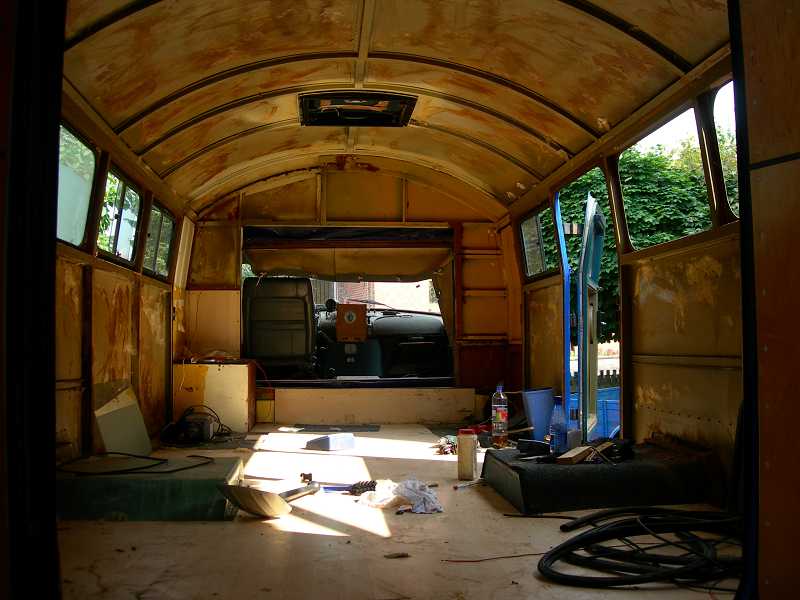

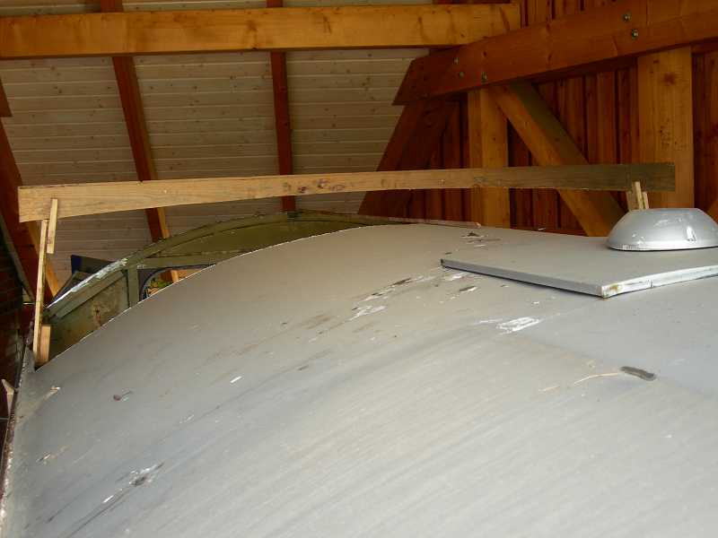

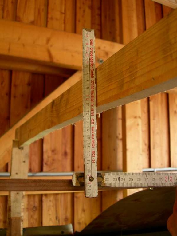

Nur einmal so als Einwurf:
Von der Optik passen die Einheitskoffer wunderbar zum Kurzhauber und jegliche Veränderung geht zu Lasten der schmiegsamen Einheit. Von der Funtionalität ist die Tonne allerdings im wahrsten Sinne des Wortes für die Tonne, denn ab einer gewissen Körperlänge kann man nur noch unter den Dachluken stehen oder läuft gebückt in Stellung kackender Fuchs durch den Bau. Nach 10 Jahren breitbeinigem Abwaschen und Kochen (wenn ich mal alleine unterwegs war :D ) bekam ich Rücken.
Ich hatte lange Zeit Zweifel, ob ich das Gewölbe beibehalten und an anderer Stelle die entscheidenden Zentimeter einsetzen, oder eine radikalere Lösung angehen sollte. Ausschlaggebend waren dann letztlich die 3,20m ADAC Abschlepphöhe, die ich nicht überschreiten wollte und die ich zufällig bei der ersten Urlaubsfahrt nach dem Umbau auch in Anspruch nehmen musste (siehe Abschlepp Thread).
Das Endergebnis ist zwar im Vergleich zum Einheitskoffer weniger ansprechend, obwohl das Dach weiterhin leicht gewölbt ist, aber das Raumgefühl ist einfach nur großartig. Ich freue mich jedesmal wieder, wenn ich kurz nach der Eingangstür an jeder Stelle im Innenraum stehen kann.
Das Gefühl hat man zwar in der hochgesetzten Tonne sicherlich auch, aber man erkauft sich die gewaltige Kopffreiheit in der Mitte, die man so eigentlich überhaupt nicht braucht, durch eine ungünstigere Gesamthöhe verbunden mit höherem Luftwiderstand, möglicherweise höherem Schwerpunkt und und und. Viel Spaß beim Planen.
Gruß Jochen
P.S. Weiß eigentlich jemand genau, warum die damals die Tonnenform gewählt haben? Wollte jemand die Fahrzeuge unbedingt luftverladen und deshalb hauen wir uns jetzt die Birnen ein?
