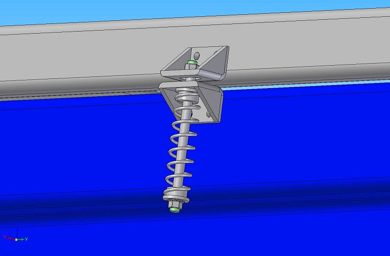

Hallo zusammen

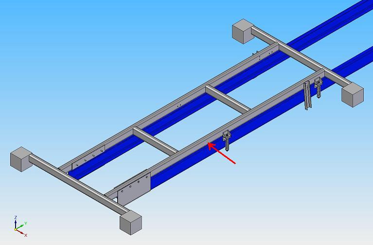

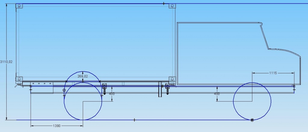

Ich hab mir da mal ein paar Gedanken zur Kofferlagerung gemacht. Und hab da schon einige Fragen.
Auf mein LA1113 mit kurzer DoKa soll ein Zeppelin-Shelter verbaut werden.
Könnte das etwa so funktionieren?
Für die Träger vom Zwischenrahmen würd ich ein Hohlprofil nehmen. Was für eine grösse soll ich da verwenden?
Hat jemand eine Idee wie das "Gelenk", zum den Zwischenrahmen hinten befestigen, am besten gebaut wird?
Was für eine Federkraft (Konstante) wird da benötigt?

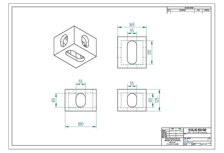

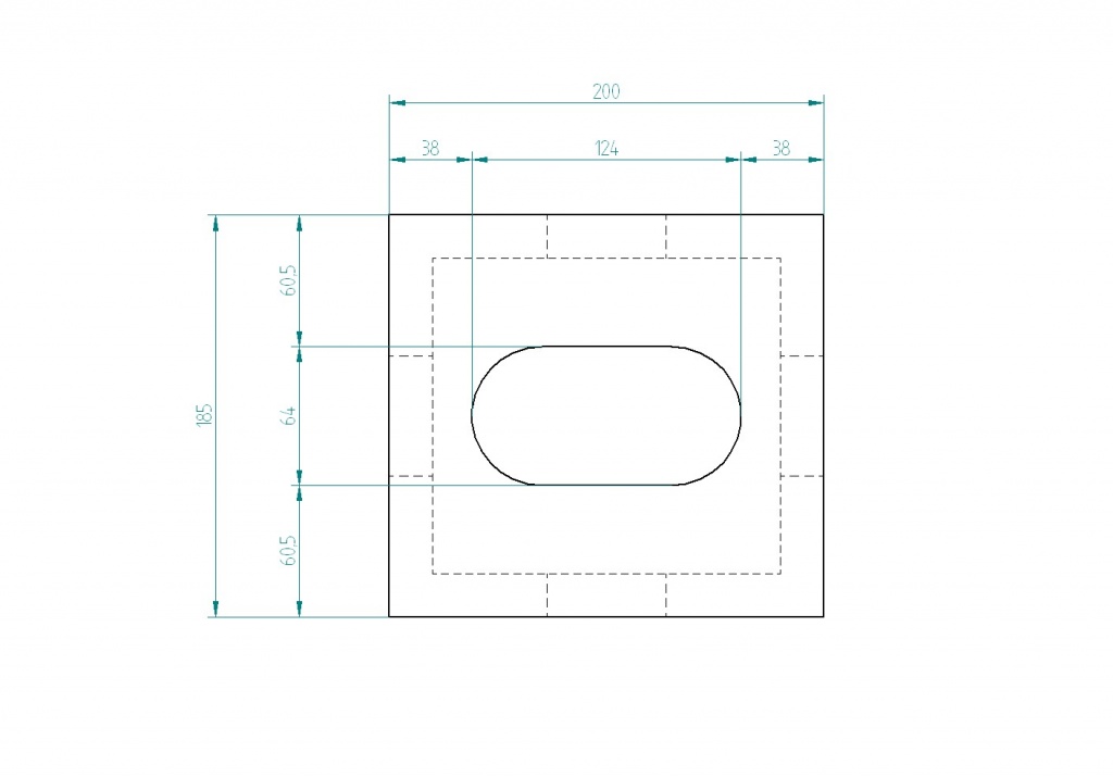

Hat jemand Zeichnungen von den Containerlocks, die für den Zeppelin passen?
Und zuletzt noch: Hat jemand Zeichnungen vom LA1113? Ist ein bisschen einfacher abzuzeichen als immer nachmessen.
Gruss Manu

#2 Beitrag von Mathias » 2009-01-07 21:26:41
moin moin !
ja, kann man fast so machen...hinten aber kein gelenk, sondern starr verschrauben!!
so siehts bei mir vone aus!
mfg: mathias

#3 Beitrag von felix » 2009-01-07 21:48:40
das nenn ich mal ne vernünftige Vorlage, da kann man dann auch gut drüber reden!
Zwei Details würde ich anders machen:
- Als Querstreben im Rahmen würde ich ein Profil nehmenm, was weniger hoch ist als die Längsstreben. Dann beschädigt man den Ober- und Untergurt der Längsträger weniger, wenn die Schweißnaht dort etwas Abstand hat. Rundrohre wie bei Mathias bieten sich an, da man dort je keine geraden Kanten benötigt.
- Die eine Schraube hinten wäre mir etwas zu mager, immerhin hält sie den ganzen Koffer in Position. Ich würde die Lasche welche mit dem Kofferrahmen verscheißt ist auf etwa 20mm aufbohren (Damit der Koffer sich in diesem Bereich im Ernstfall etwas bewegen kann ohne das Schrauben abscheren) und ein weiteres 5-10mm starkes Blech/Flachstahl als große Unterlegscheibe passend bohren und den Koffer dann mit 3-6 Schrauben 10.9 M12 Kraftschlüssig verschrauben.
MlG,

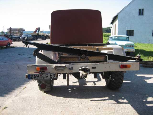

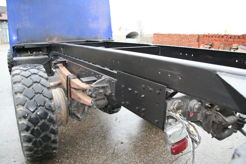

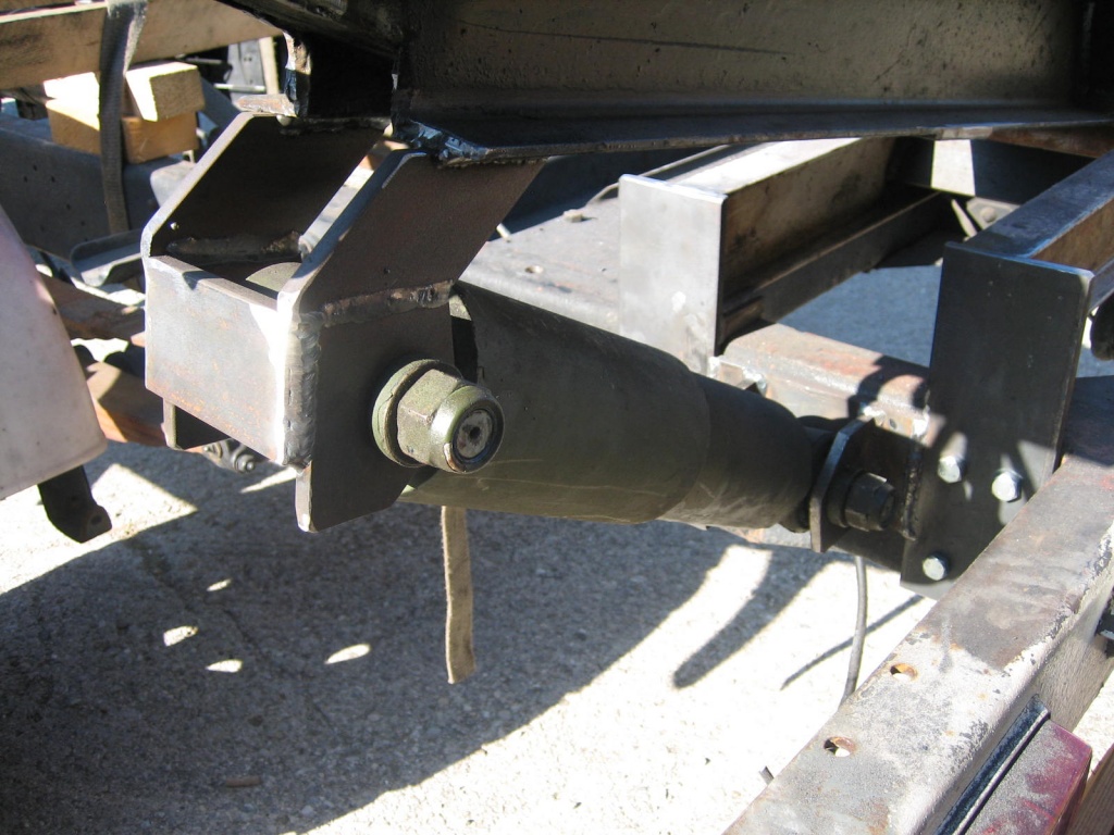

Hallo Manu,
wie Du bestimmt in den Threads im Dezember gesehen hast, habe ich meinen Zeppelin vor 4 Wochen auf den 1113er (auch mit kurzer Doka) aufgesetzt.
Ich habs ähnlich gemacht.
Allerdings habe ich die Federlemente nur ganz vorne angesetzt. Dafür doppelt. Habe eine etwas längere Feder gewähltm mit weniger Federrate, dafür zwei pro Seite.
Hinten habe ich Koffer an den Laschen vom THW Koffer pro Seite 3x seitlich in die Lasche und zusätzlich 3x zum Fahrzeugrahmen hin mit M12 8.8 verschraubt. 8.8er Schrauben werden auch in den Aufbaurichtlinien genannt.
Zu den Profilen: Ich habe einen U-Stahl als Längsträger 160x65mm. Da der aber von nem Iveco ist und eh breiter werden musste (Iveco Rahmenbreite 86cm, Benz hat 90cm), habe ich noch 60x50mm Vierkantrohr drunter geschweißt.
Das heißt der Zwischenrahmen ist 21cm hoch. Mit 14.5 R20 Rädern etwas knapp. Ich hab nur 12cm Luft zwischen Koffer und Rad.
Ich würde nach den jetzigen Erkenntissen den Zwischenrahmen eher 30cm hoch machen.
Hier mal ein paar Pics:Bild

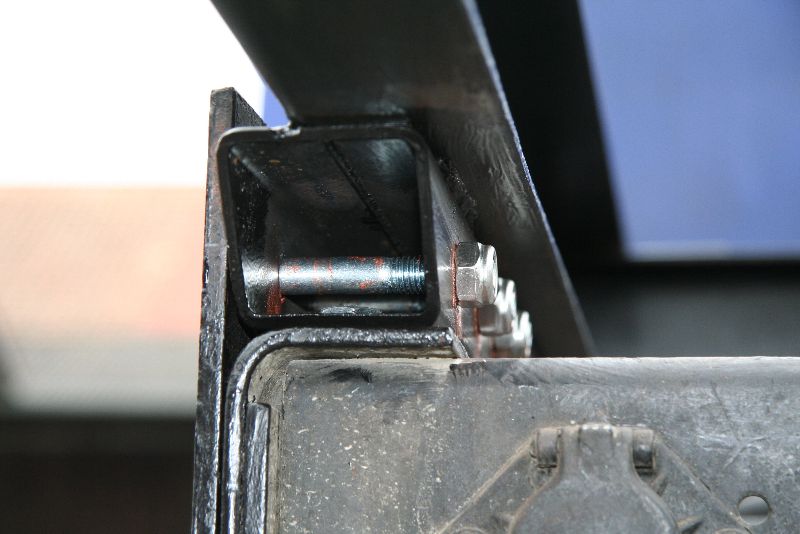

#5 Beitrag von Ingenieur » 2009-01-07 22:38:22
Hallo Marco,
sorry, aber ein paar Anmerkungen hätte ich zur verwirklichten Konstruktion:
- Warum ist denn der obere Hilfsrahmen nicht auf die Fahrzeugrahmenbreite
angepast worden ?
- Da stehen lotrechte Stege mitten auf dem Quadratrohr - also
auf der 'falschen Seite' des Schubmittelpunktes.
- Es gibt Heftschweißungen in den Krümmungen kaltverformter
Profile - das ist ungesund. In diesen Bereichen kann es dann
aufgrund der Aufhärtung schnell zu Ermüdungsbrüchen kommen.
- Im Quadratrohr fehlen die Stützhülsen für die Schrauben.
- Die Schrauben müssen mindestens einen Gewindegang
über die Mutter hinausragen.
- Gibt es vorne eine 'Gabellagerung', um ein seitliches
Ausweichen des Hilfsrahmens zu verhindern ?
- Die Verwendung schubsteifer, geschlosssener, Profile ist
hinsichtlich der erwünschen Verwindung der Rahmen unschön.
Die Quadratrohre ziehen die Kräfte an und stabilisieren den
Fahrzeugrahmen - das ist nicht deren Aufgabe !
Hier wären offene Profile besser gewesen.
Ja, ich weiß, hinterher meckern kann jeder, aber das scheint mir
doch eine sehr indiduelle Konstruktion zu sein.

#7 Beitrag von Phoenix » 2009-01-07 22:56:46
Arbeitet denn die hintere Befestigung nicht? Bei Verschränkung gibt es doch da immer eine Verdrehung.
Ich wollte es so wie Marco machen und die original Winkelbleche verwenden. Die sind seitlich und unten am Rahmen befestigt.
Als Profil würd ich 120x60x4 nehmen. Dann für die Querstreben 100x60x4 oder rund D60x4. Reicht das von der Stärke?
@Felix: Ich versteh nicht ganz, welche Laschen meinst du? Die Winkelbleche hinten sind mit dem Fzg-Rahmen verschraubt. Die Laschen vorne sind nur mit dem Zwischenrahmen verschraubt. Die sind nur damit der Zwischenrahmen immer zentriert bleibt.
@Marco: Wo hast du die Locks gekauft/bestellt? Was für Federn hast du verwendet? Warum hast du beide nach vorn genommen?
Ich wollte eigentlich eine Feder kurz vor die Blattfedern, die andere so weit vorn wie möglich. So kann ich links und rechts zwei schön grosse Dieseltanks ranhängen. Die sind dann so weit hinten wie möglich. Lufttrockner und Hydrauliköl kommen da hin wo der Original-Tank jetzt ist.
Um die Höhe möglichst gering zu halten mach ich Radkästen in den Shelter.
Gruss Manu
Zuletzt geändert von Phoenix am 2009-01-07 23:03:19, insgesamt 1-mal geändert.

die locks gibts bei den üblichen teilehökerern, wie jost, trost usw....
sind auch nicht unbedingt teuer....
einfach mal nett fragen und auf den namen einer grossen spedition als barzahler kaufen... :angel: oder gleich eigenes konto anlegen lassen, meist sinnvoller...

#12 Beitrag von Kurzer » 2009-01-07 23:25:11
Ingenieur hat geschrieben:Hallo Marco,
Hallo Ing, ich habe gewusst das Du auf die Bilder hin antworten wirst :D
Ingenieur hat geschrieben:- Warum ist denn der obere Hilfsrahmen nicht auf die Fahrzeugrahmenbreite
angepast worden ?
..weil ich das Ding nicht komplett per Flex zerlegen wollte. Ich weiß da gäbe es auch noch andere Möglichkeiten per außen angebrachter Konsolen und so weiter, aber das wird ne Mords Konstruktion, die aus meiner Sicht über das Ziel völlig hinausschiesst.
Ingenieur hat geschrieben:- Da stehen lotrechte Stege mitten auf dem Quadratrohr - also
Also ehrlich gesagt mache ich mir darüber bei 5mm Wandstärke des Rechteckrohrs überhaupt keine Gedanken, das ist ja kein 40 Tonner...
Ingenieur hat geschrieben:- Es gibt Heftschweißungen in den Krümmungen kaltverformter
ja das ist leider so. Habe ich etwas mit der Stirn gerunzelt, aber ich gehe mal davon aus die halten. Wenn der Container mal runter fällt sage ich Euch bescheid wo er liegt :D, ne Spass beseite, da kommen geschraubte Laschen an den Rahmen für den Fall das die Schweißnähte auf Pisten doch mal ermüden sollten.
Ingenieur hat geschrieben:- Im Quadratrohr fehlen die Stützhülsen für die Schrauben.
ja, denn diese waagrechten Schrauben sind nur die doppelte Sicherung. Quasi der dopplete Boden...
Ingenieur hat geschrieben:- Gibt es vorne eine 'Gabellagerung', um ein seitliches
ja die gibt es!
Ingenieur hat geschrieben:Ja, ich weiß, hinterher meckern kann jeder, aber das scheint mir
Individuelle Fahrzeuge - individuelle Konstruktionen.
Nein, das hinterher meckern sehe ich nicht als Meckern, sondern als kontruktiven Input.
Und dafür danke ich Dir. Ich weiß aus Deinen bisherigen Threads das Du ein extrem genauer und nach Lehrbuch denkender Ing bist. Und ich glaube bei so mancher Konstruktion hier im Forum, wie bei meiner, dreht es Dir wahrscheinlich den Magen rum.
Aber wie bei jeder Lösung kommt es immer auf den Einsatzzweck an, und ich denke meine Bastellösung hält meine Einsatzzwecke aus. Ein paar Testfahrten werdens zeigen. Und wenn nicht, dann bringt mich der doppelte Boden nach Hause und dann mach ich eben was neues...
Danke auf jeden Fall für Deine Gedanken und Bedenken.

felix
Beiträge: 6313
Wohnort: Kalletal
#14 Beitrag von felix » 2009-01-07 23:50:51
@Ing: Hmm, die Verwendung torsionssteifer Profile ist mir zuerst auch etwas "aufgestoßen". Intuitiv würde ich hier auch torsionsweiche Profile verwenden um unötige Verspannungen zu vermeiden.
Aber vor dem Hintergrund, dass die Geschichte ja einen vollkommen steifen Shelter trägt und vom FZ-Rahmen entkoppelt ist sind torsionssteife Profile durchaus angemessen/geeignet. (Preis - Gewicht - Leistung - Verarbeitung) möchte ich an dieser Stelle nicht abwägen müssen.
Bei mir auf der Arbeit im Anlagenbau existiert das Normprofil eigentlich nicht mehr. Wenn man die Ausstattung hat ist es billiger ein Blech zu Lasern und in Form zu Kanten als ein U-Profil zu Sägen und zu bohren...
@Phoenix: Ich meinte mit "Laschen" deine "Winkelbleche". An der Stelle kann sich der Koffer relativ zum Rahmen verspannen und so Bauteile überbelasten. (leichtes Kippen im Festlager um die Achse "rechts - links")
Wenn du nun mit Formschluss (= M12 Schraube in 12mm Loch) konstruierst kann das bei Verspannungen nicht ausweichen. Die Verspannung drückt als Scherkraft vor die Schraube bis diese abschert.
Konstruierst du aber mit Kraftschluss (= M12 Schraube in 20mm Loch und riesiger Unterlegscheibe) kann die Geschichte bei Verspannungen ein paar mm ausweichen und es treten keine Überlastungen durch die Verspannung auf: So lange die Verspannung schwächer ist, als Kraft, mit der die Schraube das Winkelblech an den Rahmen klemmt bewegt sich nix und das ganze ist wie Formschluss. Klemmkraft muss daher ordentlich sein, deshalb 3-6 M12 in 10.9 mit richtigem Anzugsmoment pro Seite. Aber auf keinen Fall mehr, als der Rest deiner Konstruktion verträgt.
Wird diese Klemmkraft überschritten, kann es sich so weit bewegen, bis die Verspannung aufgehoben ist. Ist so etwas wie ein Überdruckventil. Funktioniert auch bei Schlägen oder Vibration. Wird die Bewegung zu stark, stößt der Schraubenbolzen irgendwo an und man ist wieder beim Formschluss bis zu Scherkraft der Schraube angelangt.
Wie die oben verwendeten Begriffe vermuten lassen kommt es hierbei auf Haftreibung und vor allem Klemmkraft an. Daher: Noch nicht einmal Lack, geschweige denn Dreck/Wachs/Bitumen haben etwas zwischen den Verschraubten Bauteilen zu suchen. Eventuell eine ganz dünne Grundierung oder venzinkte Bauteile, aber dann ist Schluss. Unbedingt Federscheiben unter die Schraubenköpfe legen (Sollte sich dort etwas minimal setzen) und für ausreichend Schraubensicherung sorgen.

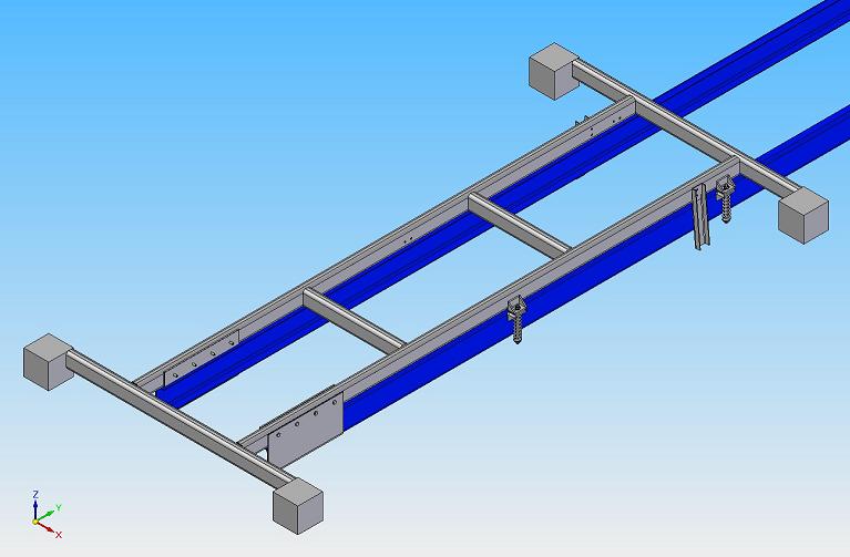

Phoenix
Beiträge: 505
Registriert: 2008-05-18 7:43:37
Wohnort: Bern
#15 Beitrag von Phoenix » 2009-01-11 0:43:05
So, hab mal wieder ein bisschen gezeichnet:
Hab auch schon wieder ein paar Fragen:
Wie befestigt man in Hohlprofilen am besten die Stützhülsen?
Nach welchen Kriterien legt man die Federn aus? Reicht da 150mm Federweg?

Ingenieur
Beiträge: 4680
Wohnort: Bei Hannover
#16 Beitrag von Ingenieur » 2009-01-11 1:47:31
Stützhülsenbefestugung:
Beispiel:
- Schraube M12
- Hülse Hydraulikrohr 14x2
- Loch im Hohlprofil 14 mm
- Loch senken
- Hülse einsetzen
- Hülse einschweißen
- Außenflächen plan schleifen
Man kann auch zuerst die 12er Löcher komplett durchbohren
und hinterher nur die Löcher der Hohlprofile aufreiben.
Dann passt es garantiert.
Schraubensicherung:
Ich bin ein Freund definierter Zustände.
Also empfehle ich hier Kontermuttern (8.8) oder (für den groben Betrieb)
Doppelscheiben mit Keilzinkung.
Schrauben in 10.9 gibt es auch mit Vielzahnprofil (Tensilok).
Das halte ich hier für übertrieben.
Korrosion:
Ich nehme an, Du meinst den Bereich des Kontaktes zwischen
Hilfsrahmen und Fahrzeugrahmen.
Da weiß ich auch keine Patentlösung.
Jegliche Art von Zwischenlagen aus Kunststoffen oder Gummi
sind da verboten.
Die Verzinkung des Hilfsrahmens hilft da, die Lebensdauer
deutlich zu verlängern.
Ansonsten bleibt nur die halbjährliche Pflege mit Mike Sanders
oder eine Grundierung mit 2K Zinkstaubfarbe auf Epoxidharzbasis.

Wenn ich Radkästen baue, dann kommt das ganze auf 3.1m. Ohne Radkästen doch auf 3.4m. Ich wüsste jetzt grad nicht mehr wo, aber ich hab mal gelesen, dass im unbelasteten Zustand der Abstand von Reifen zum Schutzblech 300mm sein muss.
Hab die Radkästen mal bei Nico vom Africa Virus gesehen.
Kann jemand der einen Zeppelin-Shelter hat mal die Eckbeschläge ausmessen. So wie ich das verstanden hab ist das ISO1161, aber da gibt es auch verschiedene Grössen.
Noch zu den Federn: Reicht da 150mm Federweg? Mit welcher Kraft soll der Rahmen bei vollem Einfedern runtergedrückt werden?
Gruss Manu

Chassis
#23 Beitrag von Fuchs » 2009-04-15 9:26:58
Hoi
Vorne 1x hinten 2x Drehlager in Längsrichtung mit Gummimetall, mittig am Rahmendrehpunkt 4 stabile Laschen auch drehgelagert Gummimetall.
Das hält und bewegt sich doch. Containerlocks 38mm.

@Fuchs: Bist du sicher, dass die 38mm Zapfen passen?
Ich hab mal bei mir gemessen und eine Zeichnugn gemacht:
Das ist der Eckbeschlag von unten/oben.
Bei mit passen die 52mm Zapfen.
@Ingenieur: Was spricht denn dagegen, an der hier markierten Stelle, Teflon oder Hartgummi zu unterlegen?
Gruss Manu

Hab endlich wieder Zeit am LKW weiter zu machen.
Reichen die Dimensionen wie in der Zeichnung angegeben?
Material nehme ich St52.
Hinten wird der Zwischenrahmen mit 2x3 M12 Schrauben befestigt. Vorne 12er-Bolzen mit Feder.
Was meint Ihr dazu?
