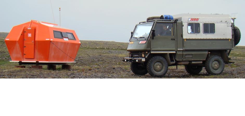

Der orangene Koffer sieht ja auch interessant aus, als ob er dazu gehört.
Wer hat da seinen Aufbau stehen lassen? :eek: :D

solch einen orangfarbenen "Koffer" haben wir auf unserer damaligen Islandreise ebenfalls entdeckt. Kann nur nicht mehr sagen auf welchem Hügel das war - Snoops weiß es vermutlich noch.
Das ganze ist so eine Art Notunterkunft. Stand ein Tisch drinnen, ein Regal, ein paar Kerzen hat man durch die Scheibe erkannt....und ein Telefon war zu sehen.

Veit M hat geschrieben:Der orangene Koffer sieht ja auch interessant aus,
hat das Ding vielleicht Twist Locks und ist etwa 320cm kurz?
Dann bitte stehen lassen und Koordinaten einstellen!
Wird abgeholt von

Wird abgeholt von
Bolzenschneider nicht vergessen - die Teile sind angebunden und gegen Sturm, MAK, ... gesichert :D :D

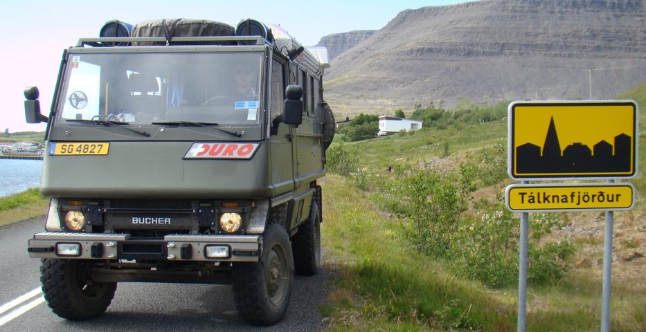

Der Bucher Duro 4x4S Prototype ist in den letzten 5 Jahren
unser rollendes Zuhause auf unseren Reisen nach Island und in den Alpen geworden
Die Ersatzteilversorgung ist kein Problem ,der Motor ist Ford V6 4.0l,170 Ps Benziner ,
Das Automatikgetriebe ist von Mercedes G.
Ich habe Teile von einem Serien Duro verbaut so dass bis auf den Motor heute zum
Serien Modell fast keine Unterschiede mehr bestehen.
Reparaturfreundlich ist das Fahrzeug weil sich die Kabine ganz nach vorne legt wie beim Lkw.
Der Aufbau ist 2.6m lang 2m breit und 1.88m hoch.
Die Konstuktion ist aus 3mm ALMG3 der durch das Kanten seine Steifheit bekommt.
Der obere Kranz aus Riffelblech wurde auf die original Überrollbübel hinten und vorne gesetzt,
dann wurde das begehbare Dach mit dem Kranz verschraubt und verklebt.
Die Seiten und inneren längs Gepäckablagen sind aus einem Stück gekanntet die dann an
dem Kranz vorbei eingeschoben wurden.
Wieso diese Konstruktion?
wegen dem Gewicht und der Stabilität.
Die Glasfenster stammen aus Feuerwehr Fahrzeugen.
Die Isolation ist überlappender Fussbodenkork im oberen Teil.Unten haben wir 10mm Industrie Neopren genommen.
Eine Küche mit 2flammigem Origo 3000 und einer Sitzecke für 4 mit
80l H2O und 260l Sprit.

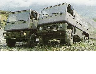

stef@n hat geschrieben: Irgendwie scheint mir der auch kürzer wie die Hängebauchschweine der CH-Armee. Kann das sein?
um noch mal auf den Radstand zurückzukommen:
Duro 4x4S : Radstand: 3,23 m; Länge: 5,07 m
Duro 4x4L (Hängebauchschwein): Radstand: 3,88 m; Länge: 5,83 m
weitere Unterschiede sind hier aufgelistet:
http://waffen-der-welt.alices-world.de/ ... index.html

vom duro gibt´s inzwischen drei generationen ( ohne prototypen )
zum duro I :
radstand in der 4x4 kurz-version = 323 cm
radstand in der 4x4 lang-version = 388 cm
radstand in der 6x6 version = 323 + 115 cm
zum duro II :
radstand in der 4x4 kurz-version = ??? cm
radstand in der 4x4 lang-version = 418 cm
radstand in der 6x6 version = 353 + 115 cm
zum duro III :
radstand in der 6x6 version = 353 + 120 cm
den duro III gab´s ( und gibt`s ) dann auch gepanzert .
