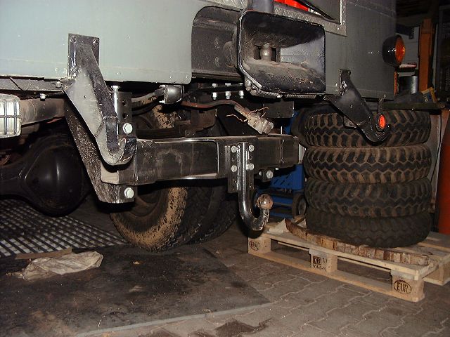

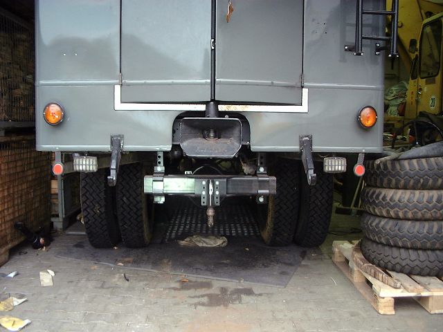

Hier eine "Abnehmbare Lösung" Zwischenkupplung
oder weitere Infos mit einem Bild für den Mercur (so sieht das bei mir auch aus), (und passenden Westfalia-Nrn.): Vorschläge
Anhängebock (den ich am Mercur hab): D-Wert 23,5 Westfalia-Teil
(sorry f. d. langen Links) >edited< :D Links nachträglich verkürzt :D und ergänzt...

Bei Verwendung des erwähnten "D-Wert 23,5 Westfalia-Teil":
Die Schäkel musst du abschrauben.
Das hintere Loch kann man verwenden und aufbohren.
(bei mir war das jedenfalls so)

in der Tat empfiehlt sich der WESTFALIA Universal-Anhängebock Typ 342076 in Zusammenhang mit dem Zehnloch-Kugelkopf, der eine um maximal 150 mm niedrigere Aufnahme der Anhängerkupplung ermöglicht. Damit vermeidet man, dass der Hänger im Betrieb eine zu starke Neigung nach hinten hat. Die notwendige "Absenkung" hängt natürlich auch von der verbauten Reifengrösse ab... :D
Der geprüfte D-Wert des o.a. Anhängebocks beträgt, wie schon gesagt, 23,5 kN. Dieser Wert entspricht zum Beispiel einer Anhängelast von 3.500 kg bei einem zulässigen Gesamtgewicht des Zugfahrzeugs von 7.500 kg. Die geprüfte Stützlast des Kugelkopfs beträgt 150 kg.
Damit kann man schon was vernünftiges anfangen.... :blush:
Beim Kauf bei Rameder sollte man sich zuvor "unbürokratisch" als "gewerblich" anmelden. Man muss nur hinter seinen Namen z.B. "Nutzfahrzeuge" angeben. Keine Umsatzsteuernummer erforderlich. Und schon bekommt man erhebliche Rabatte.....
@ulli
Es sind tatsächlich M17 x 1,5er Schrauben und zudem welche der Güte 10.9. Diese Qualität ist bei allen Chassisschrauben "Standart".
Im Profibetrieb werden Bohrungen in Chassisstahl heute aus Sicherheitsgründen generell mittels Druckluftbohrmaschinen ausgeführt, weil selbst"stoppend". Bei allen Bohrarbeiten am Chassis ist höchste Vorsicht geboten, weil Chassisstahl sehr zäh ist. Da dreht sich gelegentlich nicht nur der Bohrer..... :cold:

fritz
Beiträge: 247
Registriert: 2006-10-04 10:37:19
#21 Beitrag von fritz » 2008-11-02 16:42:06
Von Rahmenunterkannte bis Boden 980 mm Bereifung 11R-22,5
Die Kugel hat eine Höhe von 580mm
Das ist bei langen Autotransportanhängern mit 15" Rädern noch erträglich.
Für meinen privaten Hänger ist es egal.
Gruß fritz
WEYN
Beiträge: 1324
Registriert: 2006-10-03 17:03:52
Wohnort: 91077
#22 Beitrag von WEYN » 2008-11-02 23:13:47
hmmmm ich habe bei meinen Autos 770-800 gemessen....
muß ich noch mal nachmessen. Kann nicht ganz glauben das Dein Auto 200 höher ist wie meine....

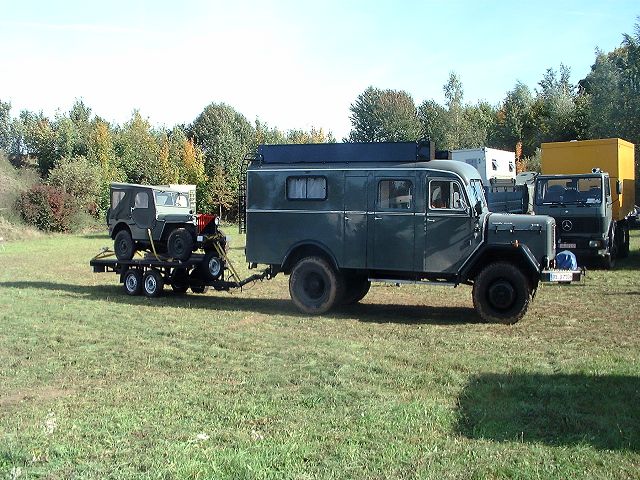

#23 Beitrag von gespannbauer » 2008-11-04 19:04:54
Hallo Fritz,
das ist ja ein supergeiler Anhänger!! Ist es ein Eigenbau? Irgendwie komme ich nun wieder auf dumme Gedanken (das Gespann hinten auf dem Maggi und der Iltis auf einem Anhänger dahinter :D . Am besten ein ungebremster Anhänger mit LKW-Kupplung, klein und wendig, jedoch groß genug, um einen VW Iltis zu transportieren....... Welche Achse müsste ich da wohl nehmen?).
Grüße von der Mosel, Thomas
