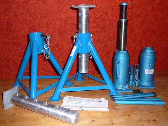

Schließe mich Mathias an - Weber Hydraulik baut wirklich sehr gute Heber. Jedoch muss man bei den größeren Teilen recht lange pumpen bis sie oben sind. Was bei älteren Teilen nicht schadet ist das Öl mal zu wechseln. Bei dem, der 1968 mit ausgeliefert wurde war das Öl total fertig. Neues hat den alten Weber wieder zum Leben erweckt!

Meine (preisgünstige, aber bisher brauchbare) Version:
zwei 8 to Baumarktheber (a 22.-) Hartholzklotz, vier 6 to Baumarktstützen. Hat bisher für alle Situationen (z.B. komplettes Aufbocken über den Winter) gereicht.
Und irgendwann noch ein/zwei Hebekissen dazu.

hallo,
vielen dank für die antworten.
wir werden uns nach 2 (weber) stempelwagenheber umsehen (mit eingefahrener höhe von max. 30cm).
zusätzlich besorgen wir uns noch 2 stützen & 2 keile.
vielleicht gesellen sich ja noch die hebekissen dazu...
die gleisbau / stockwinde ist uns dann doch etwas zu groß & schwer um sie ständig im wagen dabei zu haben.
noch ein paar kanthölzer und wir sind hoffentlich ausreichend gerüstet.
grüsse aus ulm,
uli & hendrik
@felix: stimmt, sind die runden achskörper.

hallo,
ihr habt uns vor den jackall hi-lifts bewahrt !
danke, die hätten wir uns nämlich fast besorgt (laut därr soll das für ein rad von einem 7,5 t nämlich gehen...).
nun haben wir uns zwei pfaff-silberblau 12 t stempelheber und zwei pfaff-silberblau 5 t böcke besorgt.
alles zusammen bei welte hydraulik für knapp 200 taler (incl. mwst.).
qualität scheint in ordnung zu sein, speziell die böcke sind warlich massiv...
grüsse aus ulm,
uli & hendrik
grüsse aus ulm,
uli & hendrik
Zuletzt geändert von Sharleena am 2007-10-15 10:14:03, insgesamt 1-mal geändert.
