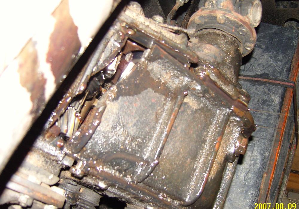

Wie immer wenn ich in urlaub fahre taucht nach dem start die erste kleine macke auf.
die kupplung trennt nicht!kurz entlüftet, mit bernhard telefoniert,nach beratung beschlossen kupplung ist wg. wetter o.ä. ein wenig verklebt mal 2 meter aus der halle fahren und wieder rein!
egsagt getan,rückwärtsgang rein start und raus fahren,anhalten gang rein vorwärts in die halle...hm kupplung klemmt noch immer etwas mehr gas...roll..roll ...gas...ponk!! ein dumpfer ton erreicht mein ohr...keine schaltung mehr(kein klick klack keine wiederstände) hääää???
ich steig aus um unter dem auto noch mal zu peilen...und sehe dasBild

was hat ein gebrochenes vtg mit der schaltung zu tun?? warum schaltet das getriebe nicht??fragen über fragen...Bild

habe auch schon mal gesehen, wie es beim Robur den Eingangsflansch vom VTG abgerissen hat. Aber hier ist es gleich das ganze Gehäuse, und noch dazu bei kaltem Getriebe! ???
Irgendwie scheinen die nix zu taugen, was ja keine neue Erkenntnis wäre. Gibt es denn nix aus nem schwere Van/PKW woran man länger Spaß hat?

Ich denke das dein Schaltgetriebe zuerst den Löffel gereicht hat! Blockiert und das Verteilergetriebe nicht wußte wohin mit der Energie und geplatzt ist! Ich hoffe aber das ich da falsch liege!

ich vermute das die feste kupplung in verbindung mit etwas angezogener handbremse das vtg gekillt hat.
na ja war ja in der halle...seltsamerweise erwischt es mich immer beim losfahren(zum glück)...lima ,öllleitung,vtg,...ähhh
jetzt hoffe ich mal das das schaltgetriebe schaltet...wenn nicht hab ich noch ein nettes wochenende vor mir :eek:

so nun läuft wieder alles....das zf schaltgetriebe hat nix abbekommen,nochmal die kupplung neu eingestelllt entlüftet
fertig.nun kanns losgehen.

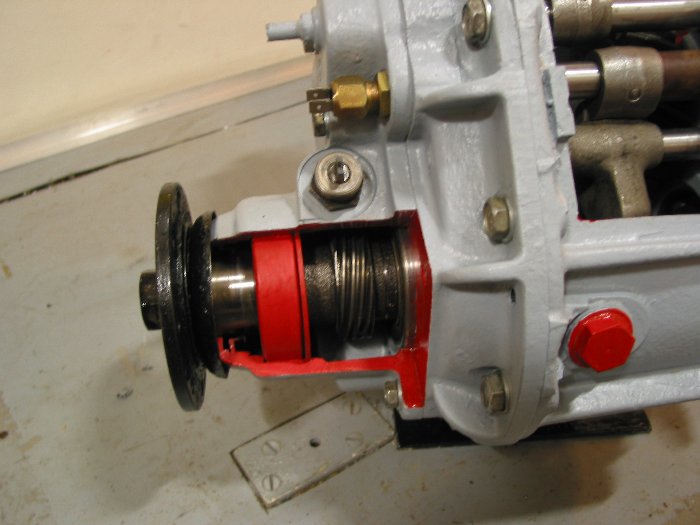

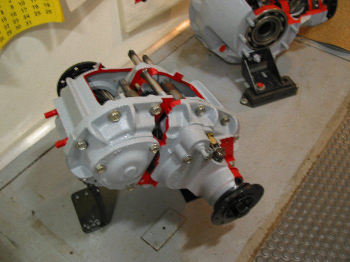

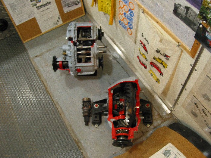

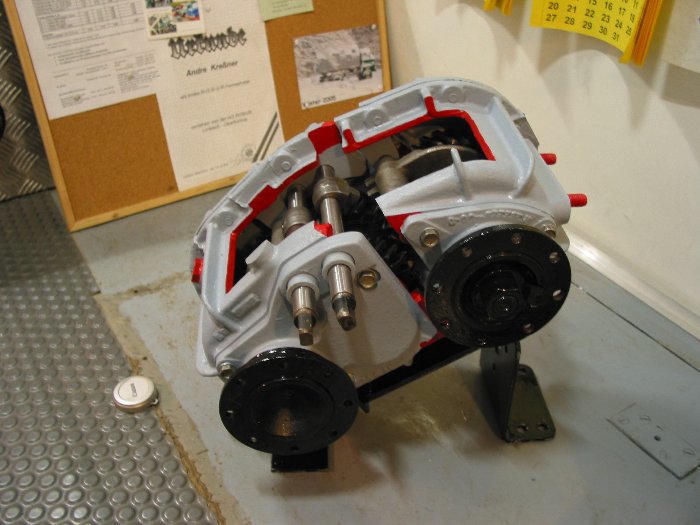

in meiner "Entscheidungsfindungphase", welches VTG ich in meinen Hano einbauen soll hab ich mich auch mit den amerikanischen VTG's beschäftigt. Wenn man da etwas rumgoogelt und auf den amerikanischen Jeep- Seiten sieht, mit was für Problemen die Jungs kämpfen, kommt man da schnell wieder ab. In USA lebt eine kleine Industrie davon, div. Verbesserungsumbausätze für die VTGs zu verkaufen. Auf der Seite von New Process (die heißen jetzt aber jetzt irgendwie anders, müßte ich wieder ergoogeln) ist eine Liste welche max. Fahrzeuggewichte für die einzelnen VTGs empfohlen werden. Soweit ich mich erinnern kann war da überhaupt keines, das für über 3,5t geeignet war.
Karl

#30 Beitrag von pirolgroup » 2007-10-19 21:10:37
und das ist dabei rausgekommen :
es steht zur demo als schnittmodell in meinem museum .
