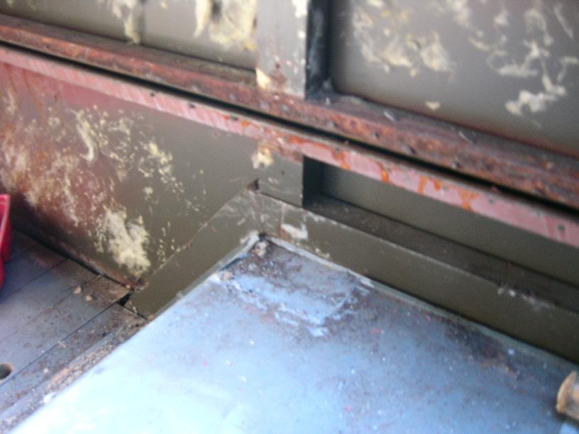

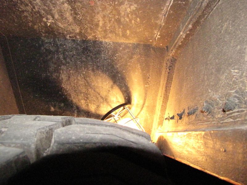

Hallo allerseits;

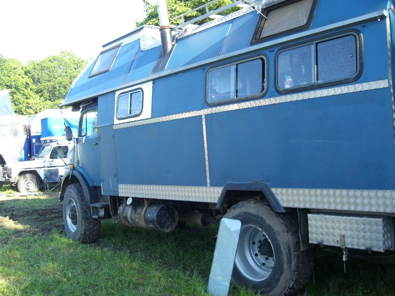

Ich will den Radkastenausschnitt von unserem BGS-Koffer vergrößern, bzw. erst schaffen.
Ich empfinde das überflüssige Gefummele beim Wechseln der schweren 12.00-20 als sehr unerquicklich. Auf langzeitreisen hab ich keine Lust.nicht die Lust für den zusätzlichen Aufwand. Richtig schön find ichs so auch nicht.

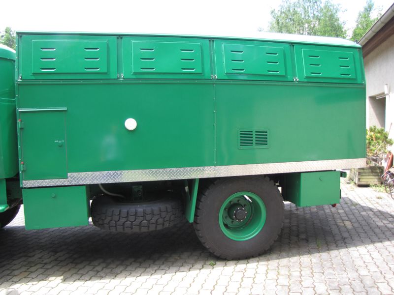

Kurt Hat das offenbar am 911er gemacht.
Auch die Koffer an den LA710KR und phantastische Derivate haben schöne Radausschnitte (auch schon im Originalzustand ...):
So solls ungefähr aussehen :blush:

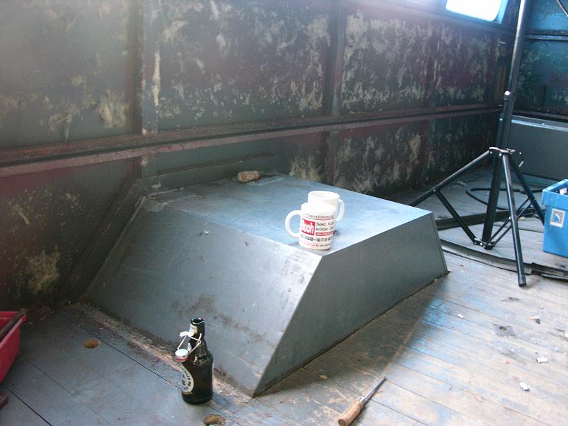

So siehts momentan an unserem LA 911B aus:
Außen:
und Innen:
Die Aluriffelblech außen ist 12cm hoch.
das weitgehend umlaufende Vierkantrohr (b40xh60) an der Unterkante des BGS-Koffer läuft in den Radkästen nicht durch.
An der Außen-oberkante der Radkästen läuft ein Vierkantrohr b20xh30, entlang, an dem der Radkastenboden mit einem recht massivem L-Profil angebracht ist.
An der Unterhante des Radkastenverkleidungsbleches läuft ein Vierkantprofil b20xh60.
Mein Plan ist es, dieses untere Vierkantprofil rauszuflexen und ein entsprechendes verkürztes 12cm höher wieder einzuschweißen.
Das blech wird dementsprechend höher ausgeschnitten und über dem Vierkantprofil mit Riffelblech verkleidet.
Muß ich bei der Aktion um die Stabilität meines BGS-Koffers fürchten?
Was muß ich gegebenenfalls tun um diese zu erhalten?
Auf was muß ich sonst achten?
Danke für Tips und Hinweise!

die stabilität macht wohl keine probs, aber man muss natürlich korrossionschutz und ausführung der schweißarbeiten (abschlüsse der 4-kantrohre ) gründlich machen...

Um die Stabilität braucht man sich meines erachtens keine Sorge zu machen. Der Koffer ist stabil gebaut!!!
Es wird auch kein Problem sein wieder ein Profil einzuschweissen.

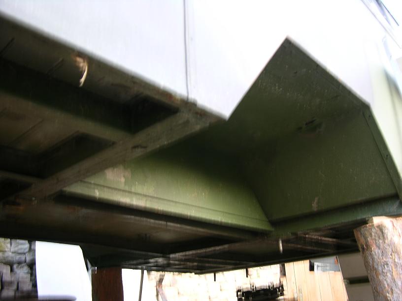

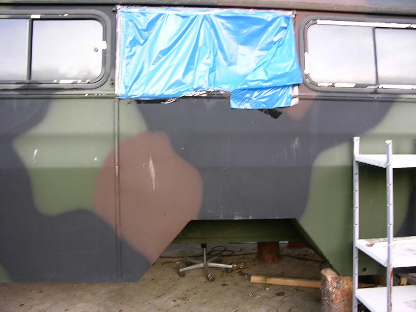

gugst du hier der emma koffer... also hoher auschnitt:
alles recht simpel.... vermute, die stabi leidet nicht wirklich.
bei deinem koffer wird der mittelholm auf den radkasten treffen. wie im bild ein holm (nicht der mittlere) es auch tut.
wenn ich schärfere bilder machen soll, sag bescheid!
grüsse spongebob

what you see is what you get. ein zweiter unzerlegter koffer wartet hier auf neuen eigentümer. Der zwilling von diesem auf den fotos
meine radkästen kommen eh weg, aber die sind nicht der rede wert, wieder eingebaut zu werden.aber abmessen kann ich, falls du originale masse brauchst.

mach denn radausschnitt am koffer großzügig.
haben dieses jahr auf marokanischen pisten ganz schön gummi im radkasten gelassen.
710er mit 22,5er bereifung = radkasten definitiv zu klein
