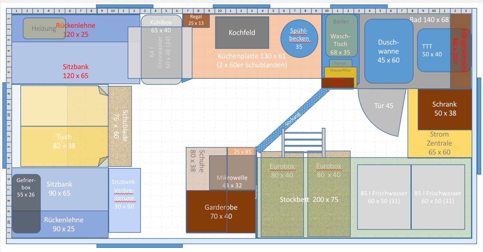

Hallo Frank,
ich finde den Belgischen Shelter neuerer Bauart (hat vollständig Shelterecken oben) mit zwei Türen und drei Fenstern als eine gelungene Sache und gute Basis. Damit hat man beim Thema WoMo gleich die zwei Fluchtwege an zwei verschiedenen Seiten. Bei Grundriss ist man allerdings eingeschränkt wenn man was von dem zwei Türen haben will. Das wollte ich und bin mittlerweile beim 3. Grundriss mit Kompromiss Stockbett bzw. Doppelbett nur wenn man Sitzgruppe umbaut. Aber damit wäre er 4 Personen tauglich. Meine Sitzgruppe ist damit hinten bei geöffneten Türen ist es fast wie auf einer Terasse. Naja nur fast. Betten sind auf Beifahrerseite vorne, Bad auf Fahrerseite. Dazwischen Kleiderschrank. Zwischen Bad und Sitzgruppe ist Küchenzeile mit Kühlbox und gegenüber eine deckenhohe Schrankkombination mit Garderobe. Wenn ich es noch schaffe über das Tablet ein Bild einzufügen kommt das noch rein. Fehlt eigentlich nur die Dreckschleuse, die habe ich leider nicht. Ebenso ist der Durchgang zum Fahrerhaus eher nicht möglich oder nur seitlich was dann noch mehr Aufwand zwecks Verwindung bedeuten würde. Insgesamt habe ich bisher keine zusätzlichen Fenster eingebaut. Die drei bestehenden plus die zwei in den Türen sind für mich erstmal ausreichend.
LG Andreas
Grundriss Belgischer Shelter
