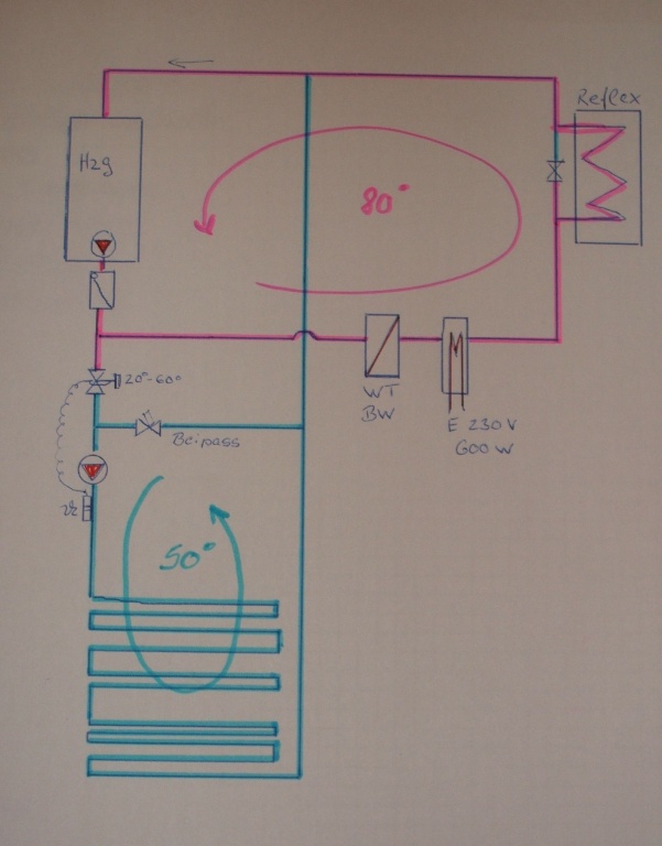

Hallo!
noch mal zu meiner Heizung. Soweit bin ich jetzt endlich fertig damit. *Yippi!*
Allerdings habe ich nun mit der Steuerung ggf. ein Problem:
Wenn ich die Heizung auf unendlich einschalte, dann läuft sie erst mal so 1h min. durch - ab 0°C Außentemperatur auch mehrere Stunden.
Dann hat sie irgendwann eine Rücklauftemperatur erreicht, die hoch genug ist um auszuschalten (ca. 85°).
Jetzt wäre es schön, wenn die Heizung auch für eine weile ausbleibt. Das tut sie aber nicht, denn die Nachlaufzeit (ca 3min) der Pumpe reicht locker aus um direkt wieder anzuspringen.
Nun dachte ich, mit der Temperaturabsenkung komme ich weiter. Aber selbst damit schaltet die Heizung sofort wieder ein.
Bei ~3-5°C Außentemperatur kann die Heizung gut 2h ausbleiben. Die Innentemp. fällt dabei von 19° auf ~14°.
Wie schaffe ich es, dass die Heizung länger ausbleibt?
Ich hab schon überlegt, ein elektrisches Thermostat mit Hysterese einzubauen, welches die Heizung bei einer bestimmten Temp. ausschaltet und bei einer bestimmten Temp. wieder einschaltet - weiss jemand wo man sowas bekommt?
EDIT: Ich brauch eigentlich nur so eine Schaltfunktion, denn die Hzng hat zusätzlich zum Bedienelement auch einen Schalter mit dem man an- und ausschalten kann.
Oder habt Ihr sonst noch eine Idee?

Hallo jan,
Die Rücklaufthemperatur von 85 Grad halte ich für viiiiel zu hoch.
Wir haben abgesenkt auf 55 Grad, und das reicht dicke, und verhindert so ein schnelles verkalken.
Bei + Themperaturen wie von Dir beschrieben hält die Wärme nicht länger als 2 Stunden ?
Hattest Du nicht relativ aufwändig isoliert?
Der Wärmeverlust kommt mir enorm vor.
Ok, ein Schelter ist kein GFK Koffer, aber ich hätte nicht gedacht, daß es so schnell geht.
Hast Du Dachluken verbaut, und geht evtl. da die Wärme stiften?
Die silbernen Sonnenrolos ( Alu ) innen an den Fenstern isolieren extrem gut.... evtl. solche verbauen...
Denn die Fenster sind ein riesen Schwachpunkt.
Im + Bereich heizen wir abends eine Std. und das hält dann die Nacht, auch bei leicht (2cm) geöffnetem Fenster.
Wombi stand mal 3,5 Tage bei 16-18 Grad minus draußen.....Themp. im Koffer 6 Grad +
Geh mal kucken, wo die Wärme abhauen könnte.

Die Wombi,
die Temperaturen und Zeiten hab leider auch nicht genau mitprotokolliert und sind ein wenig geschätzt.
Der Wärmeverlust kommt mir eigentlich nicht sehr viel vor - zum Schluss sind wir auch ständig rein und raus. Ich vermute, dass sich die Wärme sehr viel länger hält, wenn der Koffer sein Interieur bekommen hat, da dies ja auch die Wärme speichert. Schränke "isolieren" ja auch noch (aber wir werden nur nur Regale haben).
Da die Kiste beim Start der Heizung bisher auch immer vorher komplett ausgekühlt ist, vermute ich, dass Werkzeug und Gedöns in Kisten, was gerade noch im Koffer rumfliegt ebenfalls noch nicht die Raumtemperatur hat und entsprechend kälte strahlt...
Naja, ich werde das zwischen den Jahren hoffentlich noch mal genauer testen können, da wollen wir ein paar Tage rumfahren.
Die Rücklauftemperatur von 85°C ist auch zu hoch. Meine Theorie, dass die Wände träge genug sind, dass man das ein und ausschalten der RLT-Ventile nicht merkt und eine gleichmäßige Wandtemperatur hat, hat sich nicht bestätigt: Die Wände sind kurz davor "kalt" zu werden, bevor das RTL-Ventil wieder öffnet. Dann werden sie schön warm und das RTL-Ventil geht zu ... and so on ...
Wahrscheinlich würde ich nun doch einen extra Niedertemperatur-Kreislauf mit sep. WW-Pumpe bauen. Es gibt es schöne Heizkreis-Verteiler mit eingebauten Mischerpumpen. Aber irgenwie ist es ohnehin schon übertrieben und so ne Pumpe brauch auch noch mal extra Strom und macht Krach.
Die Temperatur kann ich auch mit der Temp.absenkung auf (ich glaube) 77°C absenken. Eberspächer kann programmiertechnisch noch mal die Temp. um ein paar Grad absenken. Allerdings geht das meines Wissens nicht bis 55°, da die Hzgn nicht für solche niedrigen Temp. gebaut wurde. Außerdem hab ich dann das Problem, dass mein kleiner Boiler nicht heiß genug wird...
Die Eberspächer Heizung ist auch für unseren Anwendungszeck nicht konstruiert worden. Auch der optionale Raumtemperatur-Sensor bringt keine gewünschte Regelung, sondern ist dafür gedacht der Heizung mitzuteilen wie lange sie laufen sollte, wenn das Auto morgens vorgeheizt werden soll. Es regelt also _nicht_ die Heizung während sie heizt, sondern berechnet nur _einmal_ beim Start, wie lange sie abhängig von der Innentemperatur laufen soll. Blöd.

Hilfe bei der Heizungsplanung benötigt
ich bin auch gerade dabei eine Heizung für`s Womo zu planen. Da ich auch nicht viel Ahnung habe, habe ich mir die Beiträge zu diesem Thema mal durchgelesen. Dabei ist mir aufgefallen, daß bei der Fußbodenheizung ein RTL eingesetzt wird. Kann man die Temperaturreglung nicht auch mit einem einfachen Mischventil für Brauchwasser und einer Umwälzpumpe ereichen?
Gerd
Gerd

Ich dachte ich hätte schon auf Deine Frage geantwortet - komisch.
Die Regelung mit Umwälzpumpe und Mischventil ist die kompliziertere Variante.
Aber ich sage es gleich (wollte ich gerade sowieso schreiben; deshalb hab ich den Thread aufgesucht):
Die Regelung via RTL Ventile funktioniert NICHT wie gewünscht. Die extrem hohe Vorlauftemperatur und die Trägheit der Ventile führt dazu, dass die Kreisläufe bei den aktuellen Temperaturen zu ca 80% der Zeit kalt sind. (Was nicht heißt, dass ich meine Bude nicht warm bekomme)
Meine Theorie, dass die Wände und Material so träge sind, dass man eine gleichmäßige Temperatur an der Wand hat, hat sich sich nicht bestätigt.
Von daher kann ich nur empfehlen, mit einem Mischventil um extra Pumpe zu arbeiten. Das hat in jedem Fall den Nachteil, dass man zusätzlichen Stromverbrauch hat und nicht zu vergessen: Diese Pumpen machen ziemlich viel Krach (zumindest die, die bei der Heizung verbaut werden).

Jan,
was macht denn jetzt so dein heizungskonstrukt bei den Temperaturen??? Über die RTL ventile hast du berichtet...aber wie fühlt es sich an, wieviel musts du n och manuell nachstellen???
Du hats ja ordentlichen Aufwand betrieben, da sollte ja maximaler Komfort bei rumkommen...
Wie siehts aus???
Axel
Wie siehts aus???
Axel

Insgesamt ist die Installation schon klasse. Vor allem die Leitungen in den Wänden.x.l. hat geschrieben:Du hats ja ordentlichen Aufwand betrieben, da sollte ja maximaler Komfort bei rumkommen...l
Wenn ich die Bude von -15° Anheize, ist es ruck zuck warm drin - durch die Flächenheizungen macht es auch nichts, wenn man öfter rein und rausgeht. Ist der Raum auf ca. 16°, wird diese Temperatur allein durch die kleine Fussbodenfläche und dem "Sockelkreislauf" am Boden auf dieser Temperatur gehalten. Schaltet man zusätzlich die Booster auf kleiner Stufe ein, wird es "beliebig" wärmer.
Wie gesagt, ist die Steuerung nicht optimal - und die hohe Vorlauftemperatur ist auch nicht für den Anwendungfall gedacht. Außerdem habe ich damit kurzzeitig 80° heißes Wasser in den Wänden und im Boden. Das ist nicht gerade materialschonend - ich hab ÜBERHAUPT KEIN ZEIT mehr, aber ich grübel den ganzen Tag schon über einen nachträglichen Ein- bzw. Umbau zu einem Sekundär-Niedertemperatur-Kreislauf ...
Wenn die Wände konstant mit 25° warmen Wasser durchflossen werden würden, wäre das System der Knaller...
So wie es jetzt ist, gefällt es mir noch nicht 100%ig...

Hilfe bei der Heizungsplanung benötigt.
Hallo Jan,
habe da wohl etwas falsch verstanden. Ich dachte Du meinst ein motorisch betriebenes Mischventil, das wäre dann doch ein ziemlich hoher Aufwand.
Gerd
Gerd

Re: Hilfe bei der Heizungsplanung benötigt.
Du meinst, dass RTL Ventil mit Motorbetrieb? Wüsste gar nicht, ob es das überhaupt gibt.gerd112 hat geschrieben:Hallo Jan,
Marcus, EDIT + Mathias, Ihr habt ja recht. Aber das ist einfach gesagt: Monate an der Heizung gebastelt und dann fehlt es mehr oder weniger an der Steuerung; da dann die Finger einfach still zu lassen, fällt schon schwer...
Aber mal konkret: Gibts denn keine "kleine" Lösung um einen Niedertemperaturkreislauf zu realisieren - klein wäre hier vor allem auch der Platzbedarf.
Grüße!
Jan

Ohne Umwälzpumpe wird es wohl nicht gehen, aber die Vorlauftemperatur kann man eventuell mit einem Brauchwassermischautomaten (z.B. VTA32) machen.

Eine Idee - obs funzt?
Es gibt Thermostatventiele mit Fernfühler.
Wenn Du den Fühler an die Rohre Deiner Flächenheizung klebst - unter die Verkleidung, müsstest Du die maximale Temperatur über das Thermostat begrenzen können.
Alexander

Du hast ein Problem mit zu heißem Vorlauf.... sprich eigentlich zuviel Leistung.
Was kann man machen?? NUn die Lesitung muss weg, oder besser die Temp runter. Nun dann wenn du heizen willst ist es vermutlich draußen kalt und dein Motor auch. Schick doch das Medium erst durch den Motor und dann in deine Heizung, wenn es dann noch zu warm ista ber draußen kalt dann Motorhaube auf? (Geht das beim Maggie???)
Ist zwar Verschwendung... aber vergelts Gott...meinne Segen hast du!

Darüber habe ich auch schon nachgedacht - aber wie soll das gehen? Pumpe geht aus, wenn Temperatur im Sekundärkreis erreicht ist und wieder an wenn dort das Wasser wieder wärmer werden soll?egn hat geschrieben:Wie wäre es den Niedertemperaturkreislauf mit einem Wärmetauscher und einer Thermostat gesteuerten Pumpe zu machen?
Dadurch dass das Wasser des Niedertemp.kreislauf durch den nicht sofort superheiß wird und sich langsam erwärmt, könnte es sogar klappen. D.h. es müsste ein richtig dimensionierter Wärmetauscher sein.
Alles in allem aber immer noch ein Experiment...

das Hauptproblem dürfte schon die Entscheidung für eine 10kW-Heizung sein, damit ist selbst die kleinste Regelstufe schon zu groß. Ohne größeren Pufferspeicher ist damit auch die Hysterese hin, der Regelkreis schwingt unkontrolliert. Die Heizung sollte auch bei komplett zugedrehten Heizkörpern regeln können, dann stimmts.
In der Hausheizung können die Kreise auch ruhig mehr Wärme liefern, als die Heizungen abnehmen. Ein lokales Thermostatventil an der Heizung regelt dann den Durchgang. Dazu werden die Körper dann parallel zum Strang angeschlossen. Damit entkoppelt man Heizkörpertemperatur. Deine RTL-Ventile sind schon ein Schritt in die richtige Richtung, vielleicht würden Heizungs-Thermostatventile aber besser funktionieren, die arbeiten kontinuierlicher und arbeiten nur indirekt mit der Vorlauftemperatur.
Die machen dann erst wieder die Leitung zu, wenn die Wärme wirklich im Raum angekommen ist und nicht schon vorher.

Hmmm, das ist natürlich auch eine Idee. Müssten dann aber Ventile mit ext. Sensor sein, da die RTL Ventile im "Kleiderschrank" sitzen.
Außerdem würde dadurch die bis zur Erreichung der gewünschten Raumtemperatur der Kreislauf komplett offen sein. D.h. für die erste Zeit 80°C Wasser in der Wand und im Boden... Das macht das Material nicht lange mit...
Die größe der Heizung ist nicht das Problem, die wird ohnehin noch mal getauscht und Eberspächer hat schon den Vorschlag gemacht, aus der Heizung eine 8KW zu programmieren... Möglich ist da alles...
Und die große Heizung hat mehr Schaltstufen als die kleinen und damit oft auch eine "kleinere kleinste Stufe" als bei kleineren Heizungen. (Ich glaube das hatten wir oben schon mal)

spontan hätte ich da die Idee, die Kesseltemperatur der Heizung herunterzusetzen, habe aber gerade die genaue Konfiguration Deiner Anlage nicht im Kopf. Das könnte das Problem recht elegant lösen.

Das ist genau meine Hoffnung, bevor ich wieder anfange an der Hzng zu basteln, wo ich ohnehin schon nicht merh fertig werde.Bahnhofs-Emma hat geschrieben:Hallo,

Ich versuche schon seit 2 Tagen meinen AP von Eberspächer zu erreichen...
Nachteil der geringeren Wassertemp. ist halt weniger Wärme durch die Booster/Konvektoren und der Boiler ist nicht so heiß - hier bin ich auch schon am überlegen einen größeren zu verwenden um das Problem zu eliminieren...
