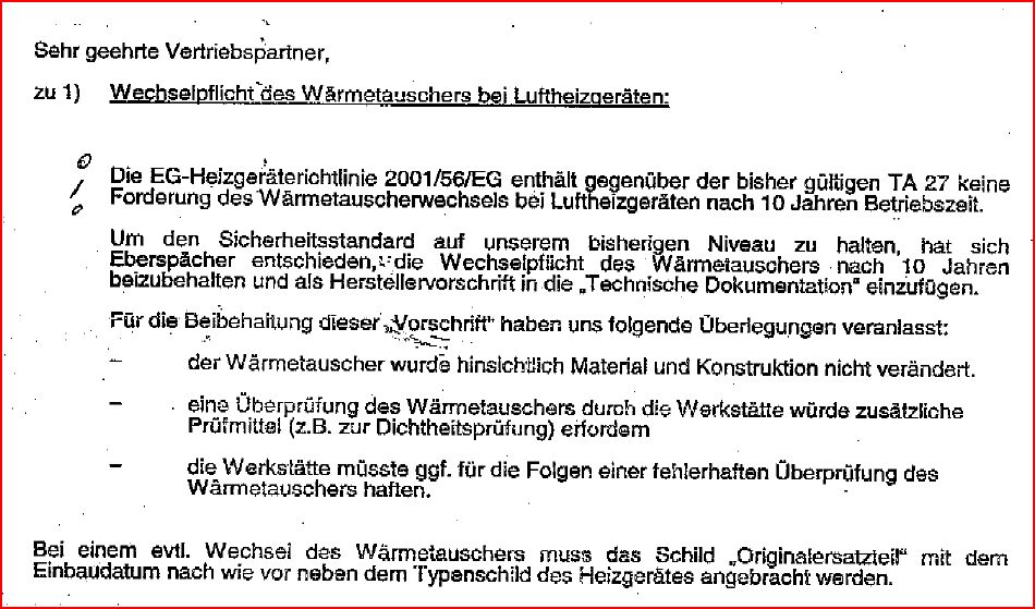

hi
bin mir jetzt nicht ganz sicher ,aber webasto gibt glaub ich freigaben bis zu 30jahren bei luftheizungen.hab da vor paar jahren mal irgendwas mitgekriegt,hat aber aufgrund einer wasserheizung nicht wirklich interessiert.hak mal in der richtung nach.bestens beim hersteller oder grösseren vertretungen oder in nem camperforum.
viel glück
gr.nobi

du wirst lachen!
hatte im meinem G ne DBW46 verbaut und bei der HU meinte der herr Ingenöööör,das die brennkammer meiner heizung schon 20jahre alt ist ,und diese schon seit 10 jahren nicht mehr betrieben werden darf,weil gefährlich wenn die durchbrennt.
Na und ! geht halt nur das feuer aus, ist doch nen selbst löschendes model.hat nen bischen gedauert bis der gute gerafft hat was los war.
gr.nobi
