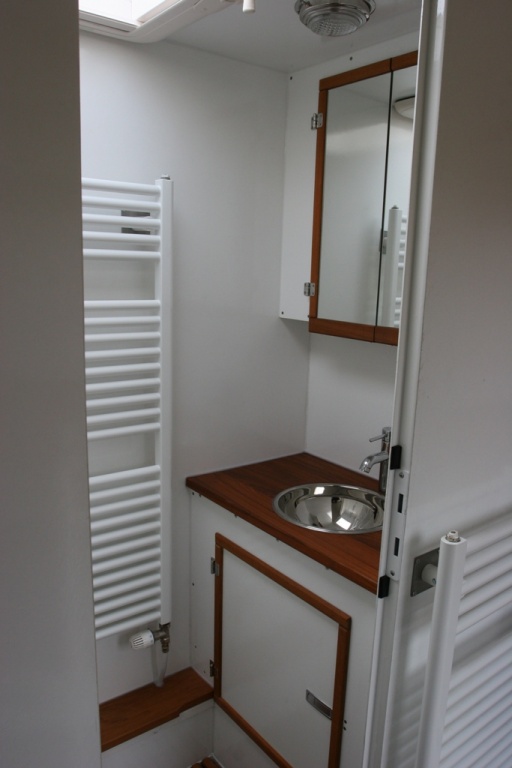

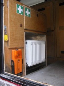

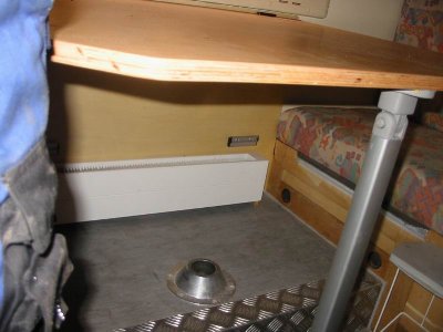

Habe auch "normale" Heizkörper als "Wärmeübertrager" installiert, allerdings aus einfachem Stahlblech. Sind auch deutlich preiswerter, bei mir waren es Musterheizkörper, für lau.
Als Anhaltspunkt mußte mal bei Ebay-Suche eingeben: *Heizkörper Aluminium* da kommt einiges, je nachdem welche Maße du so brauchst.

Für eine Fußbodenheizung ist es zu spät, da der Innenausbau schon fertig ist. Außerdem wäre mir das dann doch zu viel high-tech :angel:
Danke für die Fotos von handelsüblichen Heizkörpern im Wohnmobil. Da kann ich mir besser ein Bild machen wie es auch bei mir aussehen könnte. Wenn ich solche Heizkörper nehme, dann nur die Alu-Ausführung.
