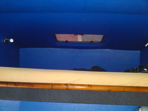

Hallo Frank,
ich hatte auch so ein Problem, ich hab dann eine Luke aus dem Yachtbau reingesetzt, die ist 50x50 cm und trägt so ca 3 cm auf.
Schön ist an der Luke das man echt merkt das die hitze auch weg zieht und man kann mal schnell auf dach klettern
was allerdings nicht so schön ist, ich hab noch eine Kältebrücke mehr wo frühs alles dran nass ist.

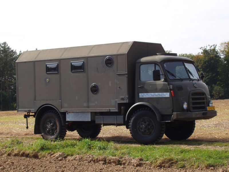

Hallo Frank,
wir haben uns für zwei Dachluken entscheiden, die nicht nur nach allen Richtungen hin aufstellbar sind, sondern auch komplett zur
Seite geschoben werden können, sodass man somit aufs Dach steigen kann.
Auch bei Regen können diese Luken geöffnet bleiben, da der
Rand so gehalten ist, dass das Wasser seitlich ablaufen kann.
Auch beim Kochen ist eine solche Dachluke von großem Vorteil.

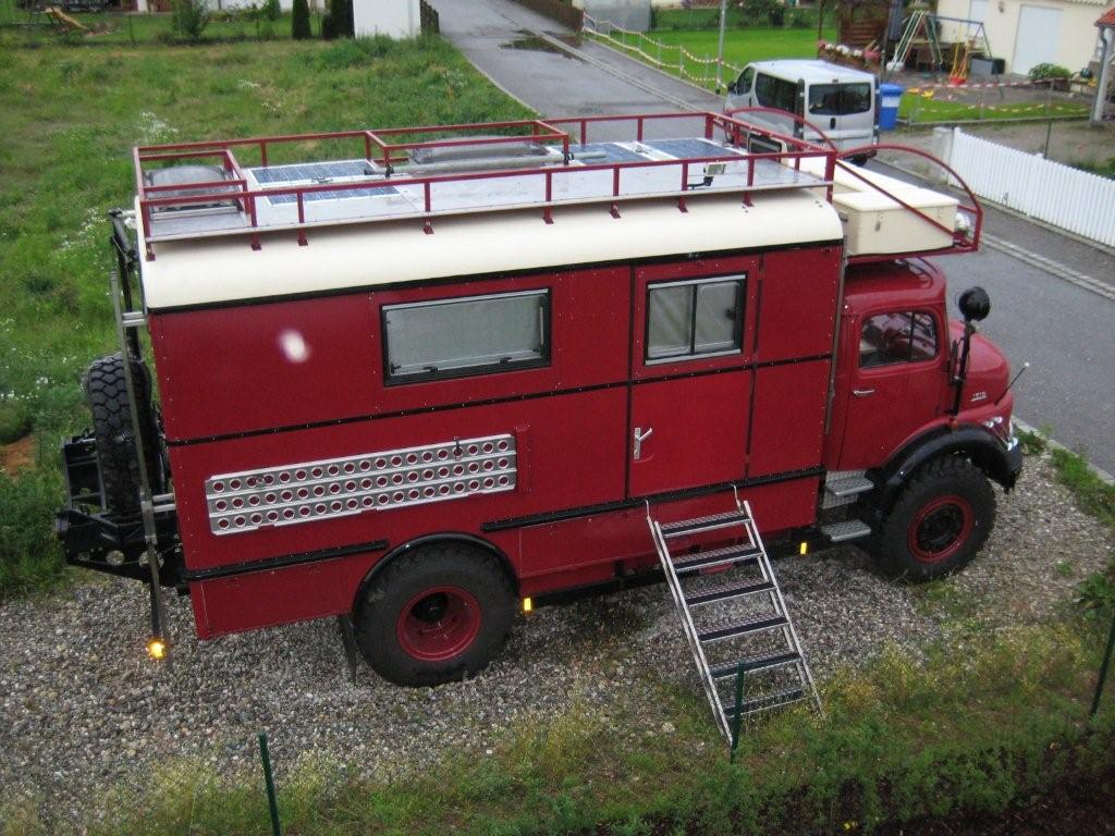

habe auch eine Dachluke, 180 x 80 cm, ist für die Durchlüftung wirklich optimal, habe einfach eine Kellertür aus dem Baumarkt genommen, ist stabil, hat schon einen Rahmen und ein Schloss.
Würde es wieder so machen, hat allerdings eine Weile gedauert bis ich die Sache wirklich dicht hatte, jetzt aber alles klar!

Ich habe bei mir ebenfalls eine Schiffsluke (62 x 62) über dem Bett eingesetzt. Und darunter habe ein Fliegengitter/Verdunklungsrollo von Seitz angebaut. Wenn das Verdunklungsrollo nachts geschlossen wird, isoliert das genug, so dass sich keine Feuchtigkeit bildet.MAN hat geschrieben:Hallo Frank,

Johannes,Kawajojo hat geschrieben: wir haben uns für zwei Dachluken entscheiden, die nicht nur nach allen Richtungen hin aufstellbar sind, sondern auch komplett zur
was sind das für welche?

Hallo Frank,
es sind Seitz-Fenster, die sich nach allen Seiten hin aufklappen
lassen, sodass man z.B. immer den Wind einfangen, oder aber
auch abwehren kann. Natürlich kann man sie auch so aufklappen, dass von allen Seiten Luft ein- bzw. ausströmen kann.
Das Seitz-Rollosystem habe ich bis heute nicht begriffen, denn es
ermöglicht den Mücken trotz zugezogenem Mückengitter noch immer freien Einlass über die Schlitze des Fensterrahmens. Ein
gutes Tape beendet derartige Gastbesuche.
Ich habe die Fenster 2006 eingebaut und muss sagen, dass ich damit bis heute sehr zufrieden bin. Die Dichtigkeit ist noch immer
gegeben, die Scharniere führen sauber und die Fenster arbeiten
wie neu.
Johannes

Danke Johannes für das Bild!
Zuletzt geändert von advi am 2010-06-09 9:56:49, insgesamt 1-mal geändert.
Hallo Frank,
gern geschehen...
Wenn Du noch etwas detaillierte Aufnahmen brauchen solltest,
könnte ich notfalls direkt vor Ort noch welche machen, ansonsten
steht es Dir natürlich frei, die Sache auch selbst am Objekt zu begutachten.
Johannes
gern geschehen...
Johannes
