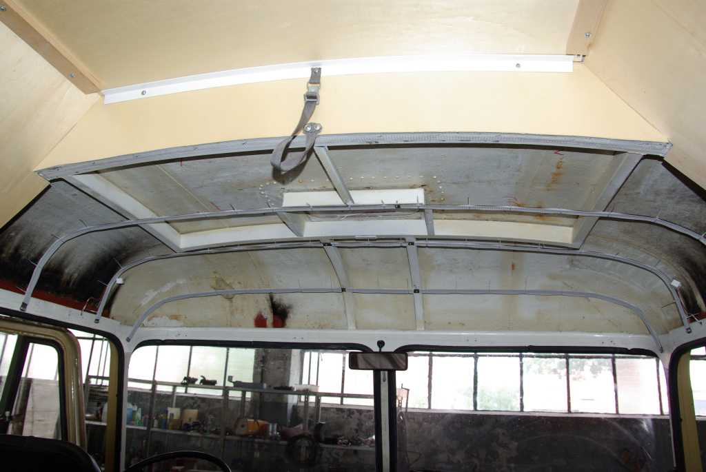

Als erstes habe ich mal den alten Himmel (hatte Risse, Flecken etc. und war nicht sonderlich gut angepasst) ausgebaut und von den Streben gelöst.
Die Streben (leicht profilierte Flacheisen) habe ich dann wieder eingeschraubt (jetzt konnte ich auch die Befestigungen in der Mitte nutzen was vorher nicht ging) und mit selbstklebendem Klettband versehen und dieses zusätzlich mit Kabelbindern festgemacht (wer weiß wie temperaturstabil der Kleber ist, mein Vertrauen ist beschränkt).

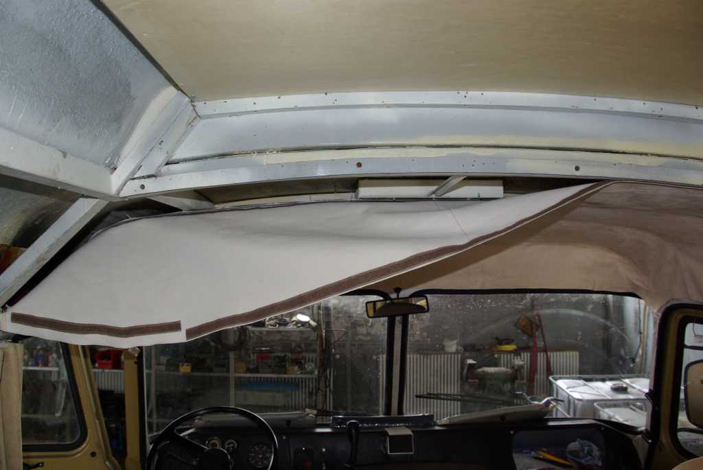

Auf das Klettband der Streben habe ich dann Flauschband angebracht (selbstklebendes) und den Himmel da angedrückt(geklebt). Er ließ sich so leicht und genau einpassen. Dann die Seiten markiert wo abgeschnitten werden mußte und dann alles umgenäht angenäht etc.. Dabei hat sich gezeigt daß man selbstklebendes Flauschband nicht nähen kann. Der Kleber ist einfach zu zäh um mit der Nadel weit zu kommen. Leider klebt er aber auch nicht ausreichend gut. Also die Position der Flauschbänder am Himmel angezeichnet, selbstklebendes Band runter und Band zum aufnähen aufgenäht. Nach ca. 20m Naht sieht es dann so aus. (zum Teil abgenommen damit man was sieht)

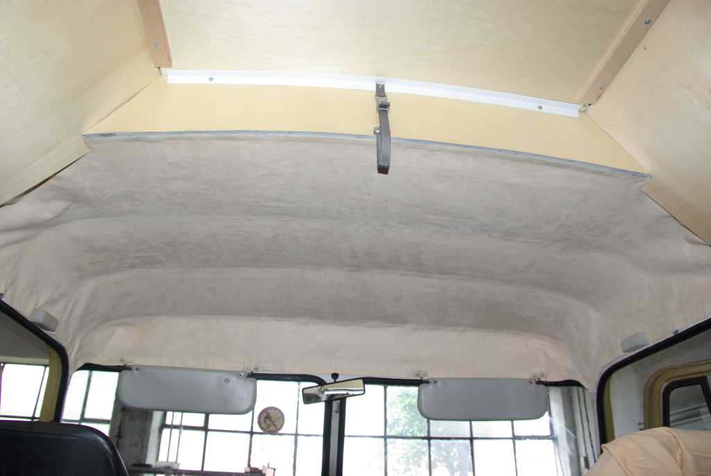

Dann noch die Löcher für Lampen (Schrauben +Kabel) und die Sonnenblenden (Schrauben) ausgestanzt (wenn man das nicht macht zieht sich der Stoff um die Schraube, sieht Sch... aus) und alles angeschraubt. Sieht dann so aus. Der fleckige Eindruck kommt von der Struktur (wie Wildleder) und dem Blitz. Der hebt auch die leichten Falten am Rand sehr stark hervor. Im Normalfall alles eher unauffällig und mit toller Haptik.
Damit war ich dann zufrieden und hab mich erst mal zurücklgelehnt. :D Na ja, vielleicht nicht ganz perfekt aber für ein Erstlingswerk ganz brauchbar. Die Sonnenblenden werde ich wohl auch noch beziehen, so grau sieht es nicht so toll aus. Am hinteren Ende fehlt noch eine Abschlußleiste, das ist dann ein Fall für den nächsten Baumarktbesuch.
Die Holzverkleidung an der Seite mußte ich bei der Montage auch noch mal runter nehmen um da richtig hinzukommen. Hier mal ein Bild davon, vielleicht interessiert ja einen die Montagevariante.
Nicht seekrank werden. :D Die Sperrholztafeln sind unten in eine Profilleiste eingesteckt und werden oben an den Holmen nur mit je iener Schraube je Holm gehalten (die verhindert nur das hochrutschen und dient als Montagehilfe). Gehalten wird das ganze durch die Eigenspannung und die Holzleiste die die Deckenplatten hält. Diese hält die Tafeln auf Spannung. Die Konstruktion der Streben macht es möglich. :) Damit das funktioniert müssen die Fasern der Außenlagen senkrecht stehen damit das Sperrholz genügend Spannung hat. Funktioniert super, kann man ganz allein ein- und ausbauen und löst sich nicht. Gibt auch keine störenden Geräusche. Die Presspappeversion die davor verbaut war ist schon mal rausgerutscht auf der Piste, hier noch keine Probleme. Die Lampen sind original, lediglich jetzt nur noch auf dem Holz montiert und nicht mehr am Holm. Paßt so besser und gibt keine falschen Verspannungen im Holz.
