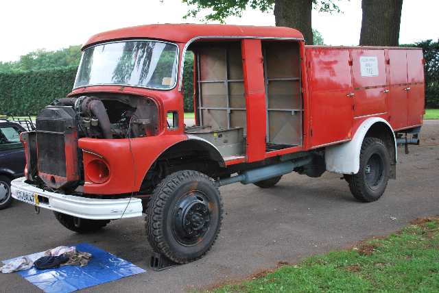

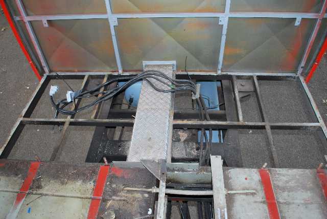

#1 Beitrag von x.l. » 2009-05-21 10:08:52

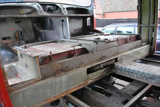

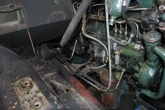

Meine Familie ist gerade ohne mich im Urlaub so dass mir zwei Tage langweilig war. Und weil ich ja im letten Jahr schon so schön den hinteren Teil meines Fahrgestells aufgearbeitet hatte, dachte ich mir es wäre ja auch schik vorn alles hübsch zu haben. Also hab ich mal alles abgebaut. Ich will euch die Bilder nicht vorenthalten denn es erspart vielleicht manche Diskussion über Haus-Lagerungen, PLatz und Umbaumöglichkeiten.
Motor links
Motor rechts
Innen

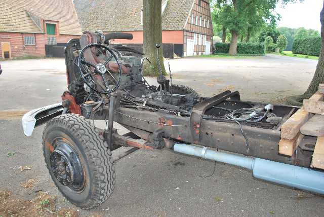

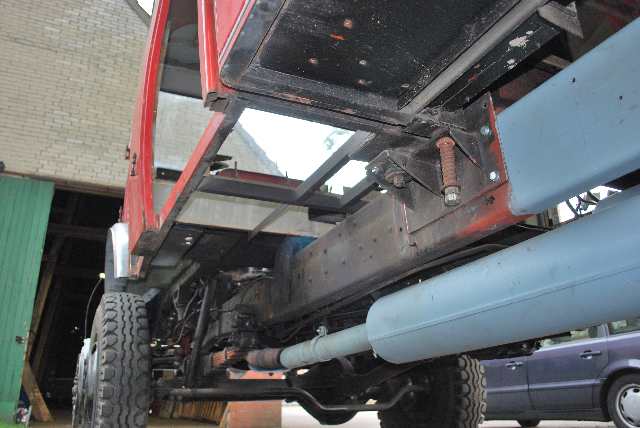

Ihr habt doch neulich mal über Fahrerhauslagerungen diskutiert...

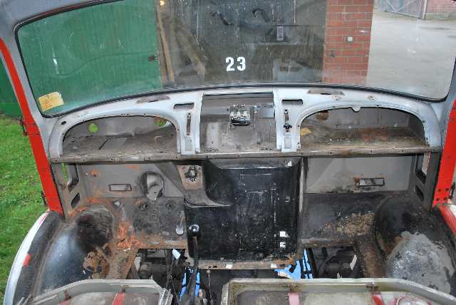

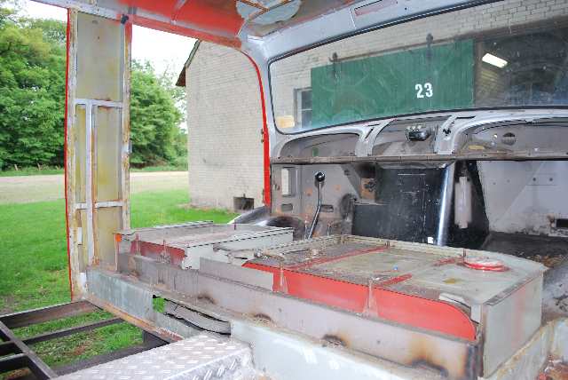

auch innen
Armaturenbereich
Boden hinterer Teil

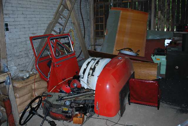

das gesammelte abgebaute Geraffel
Ansicht links
Ansicht rechts
Bisschen Gammel hat er aber nix wildes. Er soll von unten und innen gestrahlt werden und außen grob angeschliffen. Dann wird neu gelackt. Viel wichtiger ist mir aber dass ich dann überall wo ich will Schalldämmung anbringen kann (Hauptgrund der Aktion).
Nächste Woche kommt Günter mitm Kran dann kommt die Hütte und der Koffer runter.... dann gibts Bilder vom Fahrgestell mit Motor.
Axel
P.S.: Noch kleine Anekdote dazu... manch einer mag meinen der spinnt der Axel, aber.... als ich alles so schön frei hatte ich ganz zum schluß gesehen dass eins der Batteriekabel blankgescheuert war und an der Karosserie teilweise anlag... :ninja: :ninja: Allein das zu entdecken hat sich die Arbeit schon gelohnt...
Zuletzt geändert von x.l. am 2009-05-21 10:27:34, insgesamt 1-mal geändert.

P.S.: Deine Doka ist genau so beknackt gelagert wie meine. Wie kamen die drauf, sowas einfach festzuschrauben? Der Gummipöppel bringt eigentlich gar nix. :wack:

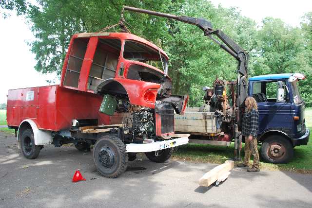

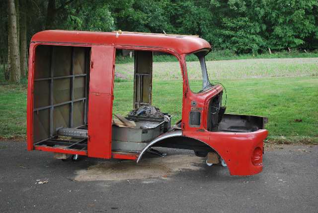

#6 Beitrag von x.l. » 2009-05-27 16:52:52

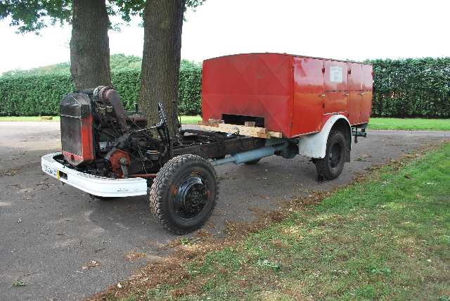

eben war good old Günther aus Nordhorn da hat mir mit seinem LP mal eben die Hütte runtergehoben. Ging recht leicht so und jetzt kann die Arbeit erst mal richtig anfangen. Günter hat mir auch einen 7PS Dieselkompressor von der BW gebracht der 700L/min macht... kann ich jetzt auch vernünftig straheln. Ein paar Eindrücke für euch:
Hütte abheben
da steht se nu einzeln
Sieht so ein wenig aus wie ne Pferdekutsche
Hier nochmal eine etwas andere Sicht der Dinge
Axel
Zuletzt geändert von x.l. am 2009-05-27 17:01:41, insgesamt 1-mal geändert.

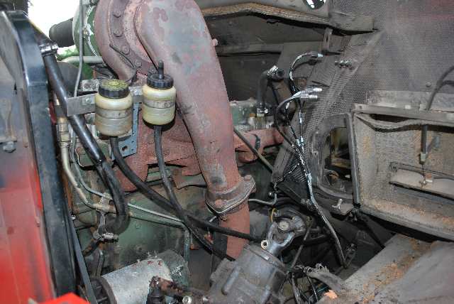

#8 Beitrag von x.l. » 2009-05-27 17:12:26
ich glaub ich schraub nen Sitz drauf und fahr dann mal bei Stefan Raabs AutoCross mit... wäre bestimmt ne Spaß... :lol: :lol:
ich hab gesehen... mir ist der Krümmer zwischen dem 2 und dritten Auslass gerissen... weiß einer Rat???
Axel

mbmike
Beiträge: 2905
#10 Beitrag von mbmike » 2009-05-27 18:16:31
x.l. hat geschrieben: ich hab gesehen... mir ist der Krümmer zwischen dem 2 und dritten Auslass gerissen... weiß einer Rat???
ouh, ouh, das ist echt sch...
such Dir jemand , der gutt Guss schweißen kann und dann sauber wieder planen!
Vielleicht gibt es in Nordhorn in einer alten Scheune noch was? :search:
Gruß aus dem Maasland
Mike
x.l.
Beiträge: 2031
#11 Beitrag von x.l. » 2009-05-27 23:01:42
quer übers Feld is nen Kunstschmied der für jeden Sch*** zu haben ist. Der soll wohl wissen wie es geht oder jemanden wissen der es kann. Aber soweit ich das weiß bricht das ja doch immer wieder kaputt...oder???
Morgen mal zu MB fahren, die Jungs an den Rande der Verzweiflung bringen weil der nicht EPC steht, und dann mal sehen ob noch einer zu kriegen ist und zu welchen Kurs.
Axel
roman-911
Beiträge: 5196
#12 Beitrag von roman-911 » 2009-05-27 23:09:55
hi Axel,
steht meines wissens zwar in der epc,
aber ob er noch lieferbar ist ?
bin eben nach hause gekommen der tag war lang, aber morgen könnte ich mal nachschauen...
vielleicht meldet sich christian h noch zum thema.
aber warum nicht schweissen (zulaufen...) lassen ?
der kunstschmied macht das schon.
verzug kontrollieren!
grüsse roman
edit: mit motorbremse A 352 140 01 11
ohne: A 352 140 04 09
als fahndungsstart...
Zuletzt geändert von roman-911 am 2009-05-27 23:18:31, insgesamt 1-mal geändert.

x.l.
Beiträge: 2031
#13 Beitrag von x.l. » 2009-05-27 23:37:58
danke Roman... ich hab eben gerade meinen Account verlängert und bin auf die gleiche Nummer gestoßen.
Axel

x.l.
Beiträge: 2031
#15 Beitrag von x.l. » 2009-05-28 10:41:11
das macht jetzt keinen mehr Spaß mehr... Krümmer würde 1200€ kosten ist aber auch nicht mehr lieferbar...also schweißen...grmpf
Axel
Mike
Beiträge: 1291
Wohnort: 92700 Kaltenbrunn
#16 Beitrag von Mike » 2009-05-28 11:34:49
Moin Axel,
bei dem Krümmer würde ich keine Experimente eingehen, da gehört ein absoluter Profi dran.
http://j-klinger.de kann ich wirklich nur empfehlen. Preislich und vor allem fachlich das beste was ich bis jetzt gesehen habe. Einfach Paket machen und fertig. Kannst es auch mir schicken, dann könne wir vielleicht mit meinen Sachen den Preis interessanter gestalten.
der Mike
P.S. Ich habe weder seine Blutgruppe, seine Schwester noch sonst irgendeinen Vorteil durch ihn :D
mbmike
Beiträge: 2905
#17 Beitrag von mbmike » 2009-05-28 12:01:24
x.l. hat geschrieben:Moin,
Axel
wieso fällt mir dazu spontan Dein Unterspruch nur ein?? :ninja:
x.l. hat geschrieben:"Baust du Turbo an Diesel, läuft Diesel wie Wiesel"
=> wie gesagt: schweißen, planen, verzugsfrei wieder dran schrauben, dann klappt datt!

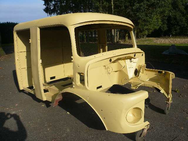

x.l.
Beiträge: 2031

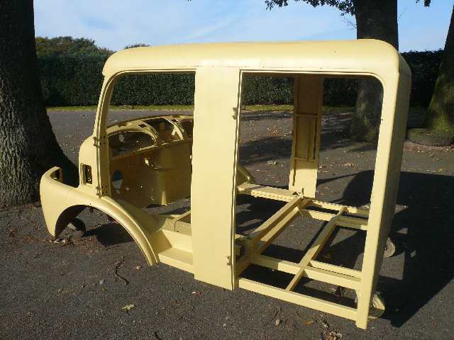

#21 Beitrag von x.l. » 2009-10-22 10:14:01

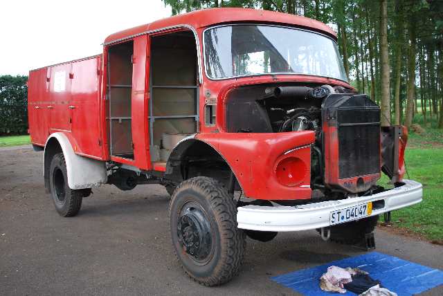

ich grab das hier nochmal aus und zeig euch wie die Hütte jetzt aussieht.
Nach recht viel Sandstrahlarbeit und viel grundieren, spachteln, schleifen, und letztendlich gestern lackieren habe ich die Hütte jetzt fertig. Am WE kommt noch ne Schicht Klarlack drauf wenn das Wetter mitspielt und dann kann ich wieder zusammenbauen..
So sieht er jetzt aus, und ich bin mächtig stolz!!!
Wenn ich richtig viel Glück habe krieg ich bis Weihnachten wioeder auf die Straße!

steph
Beiträge: 1042
Registriert: 2006-10-04 8:25:22
Wohnort: 87437 Kempten
#22 Beitrag von steph » 2009-10-22 10:38:39
na dann bringe ich nach Weihnachten unseren zu Dir - muss gar nicht so perfekt werden :D aber dann kann ich den Thread bez. Verlängerung unseres Fahrerhauses stoppen :lol: :blush:
Wie wäre es?
Schickst Deine Lieben nochmal in Osterurlaub und bevor Du Dich langweilst bekommst Du Nachschub.
!!!!Respekt vor der Arbeit!!!!!

#28 Beitrag von roter stern » 2009-10-22 15:37:15
Hut ab!
Sieht ja perfekt aus!
Hast du das Teil selbst gelackt? Ohne Lackierkabine? Oder hast du es bloß rausgeschleppt zum Ablichten?
2.: Hast du die Fensterrahmen der Türen ausgebaut und was ist dabei mit den Dichtungen passiert? Eine von den Stellen wo ich mich nicht rantrau, weil ich keine Ersatzteilquelle weiß. Ebenso wie die
............Windschutzscheibe
:eek:
Mal was von der Lieferung gehört? :D
Gruß, Sven (weiter Bilder einstellen, bitte, bitte)
x.l.
Beiträge: 2031
#29 Beitrag von x.l. » 2009-10-22 16:21:38
gelackt habe ich draußen... ohne Schutz. War gestern ein recht windstiller Tag, ging also ganz gut. Ich habe Einschlüsse, aber muss ja auch nicht perfekt sein, mir reicht es auf jeden Fall
Noch ne Schicht Klarlack und dann ists gut.
Die Türen habe ich noch nicht angefangen...und ehrlich gesagt hab ich auch keien Lust mehr die Strahlpistole anzufassen.. ist aber bald dran.
Frontscheibe habe ich vom Fachmann ausbauen lassen, und die bauen die auch wieder ein. Gummi gibts dafür noch. Eine Scheibe wurde inzwiaschen geliefert und weiter nach Kanada geschickt. Eine zweite habe ich zwar bestellt, aber seit 8 Wochen nix mehr gehört.
Jetzt kommt erstmal Dämmung und nen neuen Boden einziehen. Dann Elektrik und alle Anbauteile wieder ran. Dann die Hütte wieder aufs Fahrgestell und zurück auf die Straße.
