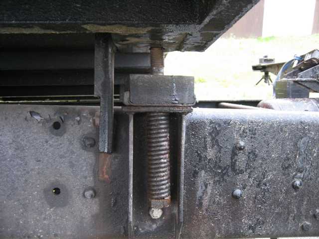

Derzeit hat das Fahrerhaus 6! Befestigungspunkte.
- 2 Feste, quasi unter den vorderen Sitzen, ein Sückchen weiter hinten am vermeindlichen Ende des originalen Fahrerhauses
- 2 Gummiteile vorne über der Vorderachse
- 2 Silentblöcke auf Konsolen außen am Rahmen hinten unter der DoKa
Die hinteren beiden Silentblöcke erwäge ich zu ersetzen, durch einen Drehpunkt mittig hinten unter der DoKa.
Prakticher weise sind dort auch schon Querträger im Rahmen, auf denen früher der Lagerbock des Nebenantriebes befestigt war, und unten drann das Verteilergetriebe Hängt.
Klar ist, dass ich die Unterbodenkosntruktion der Doka dann vertärken müßte, was aber wegen der anstehenden Änderungen am DoKaboden unproblematisch ist.
Laufe ich gefahr das die DoKa dann um den Drehpunkt Schwänzelt (schwingt)?
Gäbe es im Zweifelsfalle igrendwelche reinen Dämpfer, die ich an der Stelle, an der zuvor die Silentblöcke waren einsetzen könnte um dies zu verhindern?
und wäre das überhaupt eine suffiziente Lösung des vermeitlichen Schwingungsproblems?

derzeit ist es ja so, dass der "angeflickte" Teil der DoKa einfach mit Gummiblöcken auf den Rahemen geschraubt ist.
=> Verschränkung => Rahmenverwindung => Führerhausverwindung
(find ich nicht so pralle, weil wird undicht und Türen klemmen ...)
Die Vorderen 4 Punkte, quasi die originalen Aufnahmen des einfachen Führerhauses will ich nicht anfassen! (=4 Lagerpunkte)
Wenn ich nun aber die Hinteren beiden (derzeit lagerpunkte 5 und 6), auf denen ansich nur die Führerhausverlängerung steht gegen eine Wippe mit einem Lagerpunkt in der Mitte ersetze (dann Lagerpunkt 5), kann ich die Belastung des "Anbaus" durch die Verwindung fast völlig eliminieren.
Dei mittleren beiden sind Festlager (Feste einspannungen, vernietet mit dem Rahmen). Vorne sind zwei Gummielemente, die etwas bewegung zulassen sollten (könnte mann also als EINEN beweglichen Lagerpunkt (Wippe) betrachten. Dann halt hinten Nur noch einen Lagerpunkt in der Mitte, und feddich ist die Verkappte Rautenlagerung. Alle Punkte (ungefähr) in der gleichen Ebene.
Die Luft die ich zum Rahmen benötige hängt maßgeblich von den Abständen der Lagerstellen auf dem Rahemn ab,
beziehungsweise von den Abständen der vorderen und hinteren Querträger vom mittleren Befestigungspunkt!
Letztlich müsste es doch möglich sien so eine Art verdrehsteifigkeit pro laufenden Meter Fahrzeugrahmen überschlägig zu ermitteln. (oder auch nur eine Transferfunktion)
Dann kann ich mir bei maximaler Belastung die Verwindung an den Lagerstellen ausrechnen und damit die notwendigen abstände über dem Rahemn.
Derzeit ist es halt so, dass jeder Futzel Verwindung gleich auch meine Kabine durchknetet. Wenn da wenigstens schon mal nur ein paar CM Luft währen, dann kann ich den beginn der Verwindung einfach weiter nach hinten verschieben und damit auch die Höchstbelastung oben abschneiden, eben um den gleichen Betrag.

Meine alte Doka (110d7) hatte auch so eine miese Lagerung, wo die Kabine an 6 Punkten mit Gummiklötzen und Schrauben befestigt war. Im Gelände hat es dann die Kabine zu verwunden, dass sich das Armaturenbrett dermaßen in sich bewegt hat, dass mir das Glas vom Betriebsstundenzähler gesprungen ist.
Zuerst dachte ich, dass ich auch an der neuen Doka an der Lagerung herumbosseln muss, das serienmäßig verwendete System ist aber so gut, dass es beisher ohen irgendwelche Problem alle Schweinerreien mitgemacht hat:
- Die Doka ist vorne in Gummi auf einem Drehbahren Bolzen gelagert, über den sich das Fahrhaus auch kippen lässt. Für Rahmenverwindungen täte es aber auch ein Schwingmetall-Konuslager. Ein Gummiklotz ist nur dann geeignet, wenn er auch Scherkräften genügend Steifigkeit gegenüberstellt (Siehe unten). Ein Stück Gummi mit einer Schraube durch taugt definitiv nicht.
- In der Mitte sind zwei Lagerpunkte zu Unterstützung. Diese sind aber nur an der DoKa befesting, sie liegen lose auf dem Rahmen auf. Das ist auch ausreichend, da es an der Stelle ausreicht das Gewicht der Doka nach Unten abzustützen. So können sie bei Rahmenverwindungen frei abheben. Eventuelle Seitenführung über Bolzen ist an der Stelle nicht nur überflüssig, sondern ungünstig, da die Dokawände in der Mitte der Kabine keine Querwand und damit keine Steifigkeit haben.
- Am Ende steht die DoKa auch Auf Gummiklötzen (Merke: An einer Stelle Gummi = überall Gummi.) Diese Klötze haben oben und unten eine anvulkanisierte Metallplatte und in dieser Platte ein Loch für den Führungsbolzen. Dieser Bolzen ist unten mit etwa 25cm langen Federn am Rahmen geführt. Sie kann also hinten um etwa 25cm Abheben.
Wichtig sind hier die anvulkanisierten Metallplatten an dem etwa 7cm hohen Gummiklotz. Wären die Platten lose, würde der Bolzen bei der Seiteführung einen viel zu großen Druck auf Das Gummi ausüben. Sprich das Gummi wäre zu weich, um den Bolzen zuverlässig zu führen. Er würde sich im Gummi schnell einarbeiten und bei starken Belastungen verbiegen. Aber durch die Gummiplatte werden Scherkräfte auf den Kompletten Klotz ausgeübt, und dadurch besitzt er genügend Steifigkeit gegenüber Scherkräften.
Ich empfehle dir sehr, etwas ähnliches für deine DoKa zu konstruieren. Wenn du einen solchen Gummiklotz nicht beschaffen kannst, ist die Lösung mit den Spannfedern über Kreuz keine schlechte Idee.
MlG,

Wundern tut mich das die Gummiklötze hinten auf ihren Konsolen mit ner oberamtlich fetten Schraube (M12/M14/M16, irgendwie so was) befestigt sind.
Es könnte aber sein das ich mich geirrt habe und die DoKa da nur aufliegt und im zweifelsfalle abheben kann, wovon ich bisher nicht ausgegangen bin.
Ich werd das bei gelegenheit noch mal genauer untersuchen (Verschränkungstest)

Hallo noch mal nach jetzt doch längerer Zeit.
Ich hab am Wochenende meine Doka innen zwecks Blechsanierung total "gestrippt".
Bei der Gelegenheit (ohne Fußboden) mit freiem Blick auf die hinteren Kabinenlager bin ich mit dem Laster dann mal ein wenig durchs Gelände gefahren und kann somit nun sagen:
Die Kabine hebt ab von den Lagern, und der Fette Bolzen scheint nur so ne art Führungsstift zu sein.
Unangenehm fällt aber auf, dass wenn ich in der Verschränkung stehe die Türen (zumindest vorne) klemmen.
Hab jetzt endlich die doofe Blechbüchse, unter der der Nebenantrieb für die Pumpe früher war, rausgeschnitten und statt dessen unterflur ein zwei andere Träger eingezogen :D
Endlich Platz und barrierefreier Innenraum :cool:

#16 Beitrag von Mathias » 2007-08-06 22:09:20
moin moin!
ich habe exakt das gleice doka-problem!
vorweg: ich halte es für wichtig hier speziell die mercedes kurzhauber mit nachträglich vom aufbauhersteller angeflickter doka zu geachten! diese unterscheidet sich erheblich vom original MB-fahrerhaus und vermutlich auch von deutz-dokas!
bei mir sind die hinteren lager eine unbraucbare konstruktion aus einem gummiklotz,ein paar tellerfeder und einem stehbolzen...
im normalfall hängt die doka hinten runter,weil der gummiklotz schon total am ende ist,und zustark zusammen gedrückt...
bei verschränkung sind die paar tellerfedern sofort am anschlagund di doka verwindet...
also wegwerfen!
aber vorsicht!!!
es darf auf keinen fall der M16 bolzen ersatzlos gegen irgentwas gummitechnisches ersetzt werden!!! der grund ist volegender:
die doka sitzt vor der vorderachse in den original MB silentlagern...die sind tadellos....und das beste was es seinerzeit gab... in der mitte sitzt die doka auf silentlagern,die nur ein gummiklotz mit zwei stehbolzen sind...industriesandart, kann druck aufnehmen,aber kaum zug...reist bei zug schell auseinander...
wenn man die auch ganz hinten noch einbaut(anstelle des M16 bolzens) wden irgentwann bei schrfem bremsen einzelne lager einfach abreissen!!! oder,spektakulärer: bei einem harten frontalaufprallklappt das gesammte fahrehaus nach vorne weil der gummikram hinten abreisst :eek:
späktakulär,aber ungesund...
ich erarbeite grade eine saubere lösung....
primzipiell 2 federn... eine extrem starke,die stanzen ausseinader drücken.....die sind so stark,das die doka sammt besatzung drauf stehen kann ohne dass sie viel nachgeben...die tragen die last... der bolzen geht da durch...etwas länger ...
von unten sitzt eine 2. wesentlich schwächere feder ,von der aufbaulagerun(4-punkt) abgeleitet....die begrenzt das ausfedern nach oben....
müsste man mal zeichnen....
setze ich irgentwann diese jahr um!
mfg: mathias

#17 Beitrag von sutter115 » 2007-08-06 22:26:35
Habe auch dieses Problem:
Habe schon eine M20 Gewindestange und 2 Federn ,ähnlich derer die schon drin sind, besorgt.
Werde den Federweg dadurch um ca.12cm verlängern.
Hoffe eine Standart-Gewindestange reicht von der Zugfestigkeit aus...
Eine Gewindestange in 8.8 hätte über 40€ gekostet. :wack:
mfg Manuel

#20 Beitrag von Mathias » 2007-08-07 18:54:28
moin moin!
@sutter115: ja genau so sieht meine lagerung auch aus....nur das der gummi noch viel schlechter ist :wack:
vollig wertlos der mist....zumal ich tellerfedern drin habe statt der schraubenfeder wie bei dir....
meinen entwurf habe ich ja vorgestellt,,,,das einzige echte problem ist,passende federn aufzutreiben...
naja zumeist vom schrott...
mfg: mathias :D

#21 Beitrag von JRHeld » 2007-08-09 17:16:13
hi,
mag daran liegen das bei mir alles noch ein paar Tage älter ist (Bj.65), aber da gibts weder dien Bolzen mit den Federn noch diesen merkwürdigen Winkel der schätzungsweise als Führung dienen soll....
Bei mir scheint der Bolzen nur unten raus zu setehen und solange er auf liegt das Fahrerhaus in dem Gummi formschlüssig zu halten.
Ich wage zu behaupten, dass bei zusammengedrückten Federn und abgehobener Kabeine der Mist bei euch auch nix hält. Letztlich verhindert das nur, dass die Kabine im ganzen von den Konsolen hüpft.
Ich glaub ich fass das doch nicht an :ninja:
Und belasse alles wies ist.
Wundern tue ich mich nur immer noch darüber, das hier ja einhelliger Tenor ist, dass das Lager in der Mitte auch igerndwie flexibel sein sollte, bei mir ist es aber ein fetter Träger fest verschraubt mit dem Rahemen :huh:
AloHa
