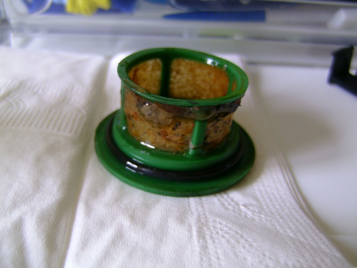

Problem gelöst :cool: Der Filter in der Einspritzanlage war teilweise zu . Diesel war Geleeartig.Seltsamer weise der eigentliche Dieselfilter okay .Hab den trotzdem gewechselt .

Hier noch das Bild zum versulzten Filter...(ich weiß, das sieht aus wie "Eintopf rückwärts" :sick: )....nach meiner liebevollen Behandlung sah er wieder aus wie neu! *Hachwaswarichnützlich* :blush:

das sieht eher nach Dreck ausm Tank (Stichwort DieselPest) aus als Sulze...
