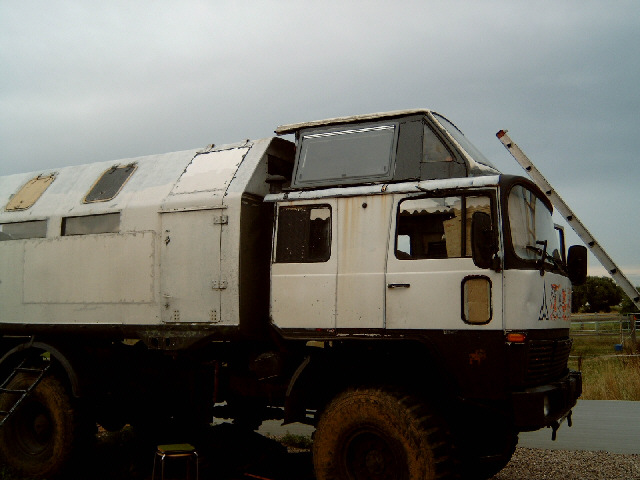

So nachdem in Saverne doch reges Interesse am Umbau des Fahrerhauses meiner DAME zu verspüren war (Stichwort: T3-Bus), hier mal ein paar kleine Bilder vom (fast) aktuellen Stand.

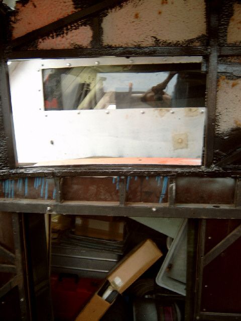

Das Dach ist dicht (im stärkeren Regen getestet) bis auf eine Originaldichtung vom Dreiecksfenster. Da kommt manchmal ein Troppen raus, wird noch versiegelt. Das liegt daran, weil ich den unteren Teil unter dem Fenster nur mit einem Blech verschlossen habe, original ist die Türe ja doppelwandig

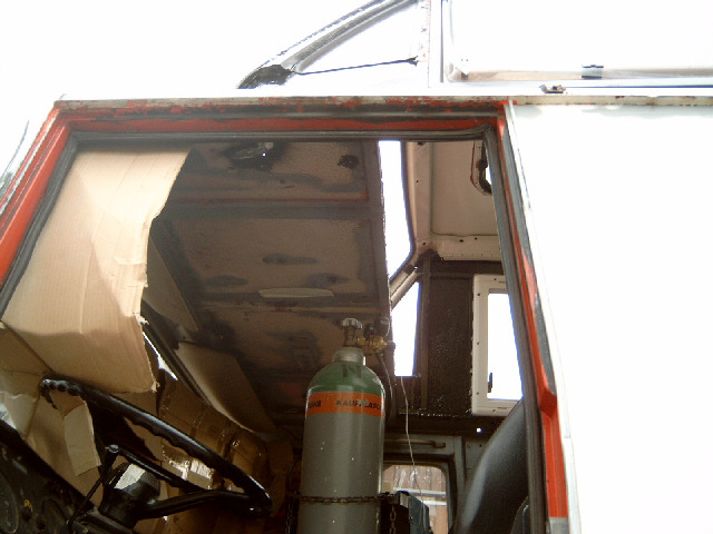

Der Durchgang (siehe viertes Bild) ist noch unverändert, der Durchbruch wird erst vergrößert, wenn er auch gleich wieder verschließbar ist, sprich die Tür dafür angefertigt ist. Sollte irgendwann in den nächsten Wochen geschehen.
Wer sich über die gewählte Höhe wundert: die entstand beim Draufsetzen, Stehhöhe vorne ist einfach stark. Außerdem wird der Koffer noch von außen gedämmt, dann sieht das wieder passender aus..
Gesamtansicht (mit schwarzem Rostschutz):
Neue Dachhöhe:

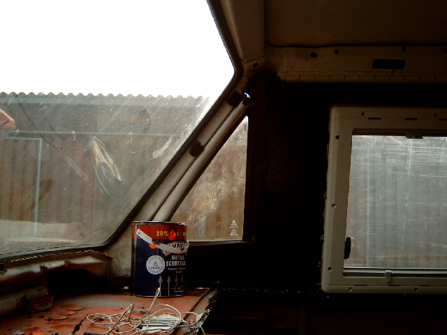

Ausblick Dreiecksfenster:
Durchgang zum Koffer:
Viel Spaß damit. Und danke für die vielen Anregungen, die ich hier so erhalten habe..
Ganz oben auf der to-do-Liste steht jetzt, das Gestell für die Sitzgruppe (4 Sitze hinten, die 2er-Sitzbank von Uwe für vorne) reinzuschweißen und den Gegebenheiten anzupassen. Die Sitzbank soll seitwärts verschiebbar werden, so daß man noch vor dieser nach hinten durchsteigen kann. Wird so eone komfortable Lösung werden..
Grüße, Udo

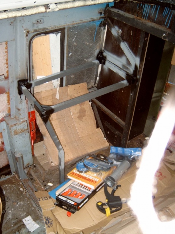

Soo, nach gestern gibt es ein paar neue Bilder.

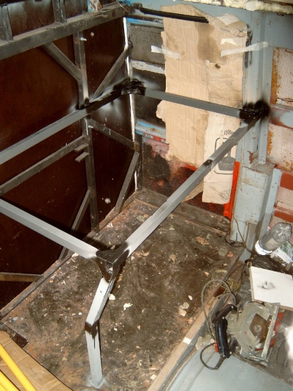

Die Sitzgestelle sind eingepasst:
Das große Gestell für zwei Sitzplätze (96x60 cm)
Das kleine Gestell, das über eine Erweiterung zu einer zweiten Sitzbank werden wird (aktuell ca. 40x60cm, mit Erweiterung ca. 104x60cm)

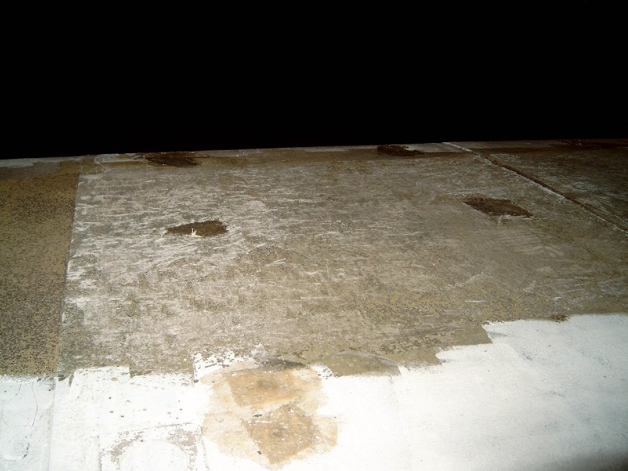

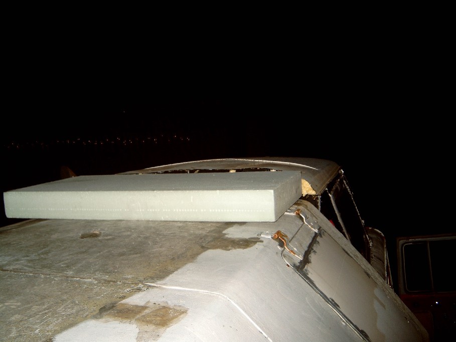

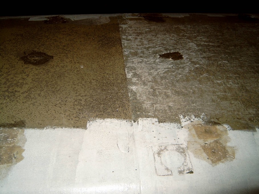

Dann habe ich mich bei schöner Abendsonne mal ans Dach gemacht. Von wegen "mal ebend" die Besandung weg. Hab jetzt gut die Hälfte und dafür 4,5 Stunden gebraucht. Schätze mal zusammen 8 Stunden für die komplette Besandung :bored:
Da: Die Styrodurplatten passen sowas von exakt in der Breite auf's Dach...einfach nur schön. Nix Schnippeln, naja die Dachrundung muß angepasst werden, aber das scheint'ne runde Sache zu werden. Die Platten sind aber zu dick mit 12cm. Ich mach die in halber Dicke drauf, 6cm sollten reichen. Bilder kann ich gerade keine mehr hochladen, kommen gleich.
Grüße, Udo

#10 Beitrag von Udo » 2008-08-19 12:16:43
Das fehlende Bild zum Styrodur auf dem Dach.
So in etwa wird es dann draufkommen. Nur halt in halber Materialstärke, also 6cm, und die leichte Dachrundung wird untenrum weggenommen. An den Plattenenden ist zum Dach etwa 1cm Platz. Mal sehen, vielleicht lassen sich die dünneren Platten biegen, glaube ich aber nicht.
Grüße, Udo

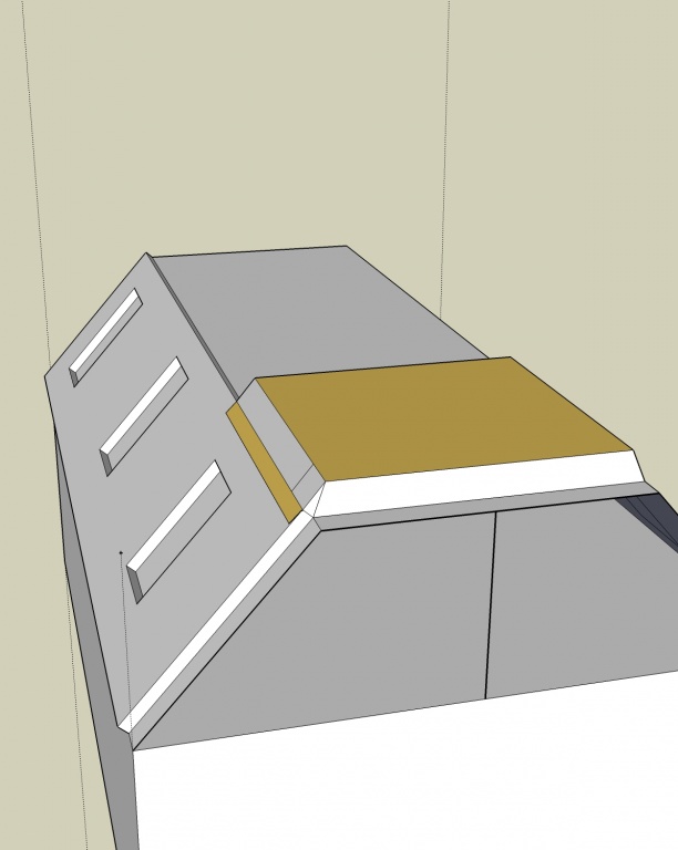

zum besseren Verständnis. So wird die gfk-Kaschierung aussehen:
Grau ist der Koffer, weiß das Styrodur und irgendsoeingelbton hab ich für die Fasermatte gewählt. Somit ist das "neue" Dach genauso zäh wie das originale LAK-Dach, nur halt die Dämmung dazwischen. Keine Wärmebrücken.
Viele Grüße,
** Magirus 170D11FA **
Am Hausbau
Beiträge: 2423
Registriert: 2006-10-06 11:30:08
Wohnort: Wiesbaden
#14 Beitrag von Udo » 2008-08-19 16:44:45
Und wenn das gerade Dach gedämmt ist, kommen die schrägen drauf. Das könnte dann so aussehen.

wärmebrücke ist das gfk zwischen Dämmung aussen und Dämmung innen...
aber wenn der Boden sowieso nur margial gedämmt wird, hätte persönlich lieber in ne Standheizung mit genügend Leistung investiert.

@kami Styrodur hat ein Lambda von 0,03. gfk hat ein Lambda von 0,3.
Metall dagegen hat Eines von 50!!!
Also die Wärmebrücke sehe ich hier echt nicht...
