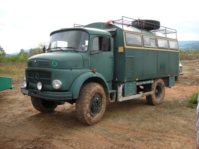

habe eine konstruktion aus runden rohren gewählt, die dann auf Grundplatten am Dach festgenietet sind.
Abgedichtet mit Sika - hält seid 5 Jahren - sogar übergangsweise das Ersatzrad.
Das seidliche Geländer ist genauso hoch wie die höchste Wölbung des Dachs d.h. der Träger erhöht das Auto nicht ich bin gerade bei 3,20m
MlG
Alexander
MlG
Alexander
