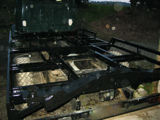

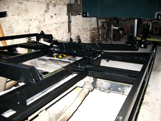

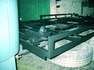

Neulich war jemand bei uns an der Halle, der hatte es ähnlich verbaut. Ich erlaube mir einfach mal zwei Bilder rein zu stellen, da ja weder Fahrzeug noch Besitzer zu erkennen ist. Hoffe das geht in Ordnung...
Soll ein Beispiel für die Befestigung sein! Von dem Federweg reden wir jetzt mal nicht.
Gruß Andi

Junge, Junge, diese Befestigung halte ich aber für
. Mir fällt da gerade kein Wort ein.
Die Containerlocks sind die einzigen sicheren Befestigungspunkte.
Kopfschüttelnderweise
Mike
Mike
Zuletzt geändert von Mike am 2008-03-02 13:53:22, insgesamt 1-mal geändert.

Zu dem Auto auf den Fotos von Andi:
- Ich bin auch der Meinung von Pirx, daß das Auto von Gall gebaut wurde. Allerdings ist es ein Mercedes 1617, nicht der 917 mit den vielen Mängeln aus dem verlinkten Thread.
- Das Fahrzeug war mit den Vorbesitzern 2 Monate in Marokko und Mauretanien unterwegs und mit den jetzigen Besitzern kürzlich 6 Wochen in Tunesien. Die Kofferlagerung machte dabei keine Probleme.
Prinzipiell stimmt es natürlich, daß die Containerlocks die beste Befestigung für einen Shelter sind. Allerdings ist der Shelter für ein Gesamtgewicht von 5t ausgelegt, das er bei einem Womo sicher nicht erreicht. Mit Ausbau und Vorräten wiegt die Büchse vielleicht 2,5t.
Ich würde einen Shelter nie so befestigen wie auf den Foto und auch keinem dazu raten. Aber die Fotos beweisen, daß es trotzdem funktioniert.
Christoph
Christoph

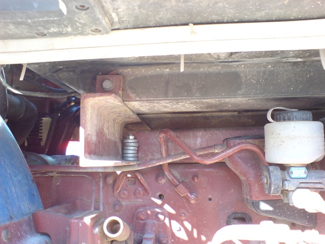

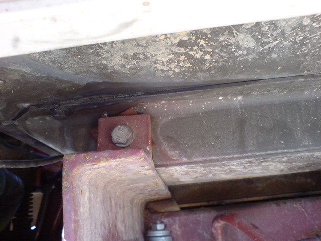

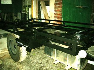

Hallo, ich hab da so meine ganz eigene Lösung gefunden. Ursprünglich war mein LA 911 B ein Funkkoffer des Bundes-Grenzschutz, dann ist die Flex mit mir durchgegangen. Bis auf die Bodengruppe ist vom Koffer nix über geblieben. Auf diesem habe ich hinter eine Wippe konstruiert mit Containerlooks und Vorne eine Traverse starr verschweißt mit Containerlooks am Ende. Auf diese Weise ist ein Hilfsrahmen entstanden der sich wie eine Schere vom Rahmen hebt und trotz alledem ein Aufschaukeln verhindert. Mal schauen ob ich das mit den Bilder hoch laden geregelt bekomme.
Grüße, Thoms
