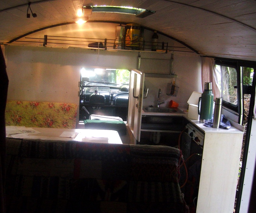

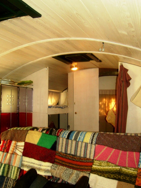

Wir haben 4 Kinder zwischen 2-7 Jahre, die an den hinteren Seiten Stockbetten bekommen haben.. Darunter ist noch der Wassertank mit Druckpumpe und Stauraum. Zwischen den Stockbetten befindet sich das Bad mit Vakuumtoilette. Die war zwar teuer und ein gefrickel Einzubauen, bewährt sich aber super! Keine Chemie, kein Gestank einfachste Bedienung sehr geeignet für Familien mit vielen Kindern Der Hund schläft am Boden.
Nach vorne hin kommt Kompressor-Kühlschrank und Kleiderschrank, dann eine Sitzgruppe mit 6 Plätzen mit Gurten und einem eigenbau Hubtisch. Das kann zu einem großen Doppelbett umgeklappt werden.Darüber wird dann eine Futonmatraze augerollt. Neben der Seitentür ist noch eine Küche mit Gaskocher und Spüle.
Wände und Decke sind Isoliert mit Trocellen. Die Wände sind mit Birke Multiplexplatten verkleidet, die decke mit dünnen Kieferleisten. Die Oberfläche ist mit weissen Edelwachs eingelassen.
Der Durchgang zum Fahrerhaus hat eine versperrbare Tür mit Fenster. Aussen ist eine große Balkonmarkise angeschraubt. Dach und Kotflügel lackiere ich gerad in Elfenbein. Der Rest wird irgendwann später in Petro-Blau gestrichen.

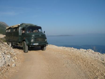

Rosie rollt inzwischen auf 11.00 R 20 Einzel reifen. Damit rollen wir max. 97 Kmh. In einem der unteren Stau kästen befinden sich 2x 100Ah Batterien, das Ganze läuft auf 24V.

Unsere erste Reise und der erste Test ging nach Kroatien auf die Insel Hvar. Es war Traumhaft

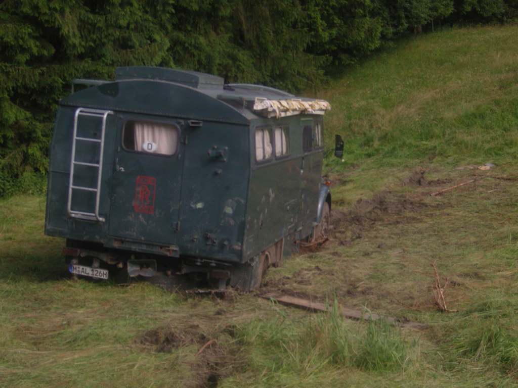

Bei einer anderen Reise im schönen Oberbayern war ich etwas zu übermütig und habe mal ordentlich schlamm schippen dürfen. Der mir bekannte Bauer meinte er könne mich da unmöglich rausziehen, da die Wiese zu nass wäre. So habe och mir halt mit viel mühe, Brettern, Sand blechen und Wagenhebern eben selber geholfen. Wenigstens weiss ich nun wie das geht!!!!! :wack:
